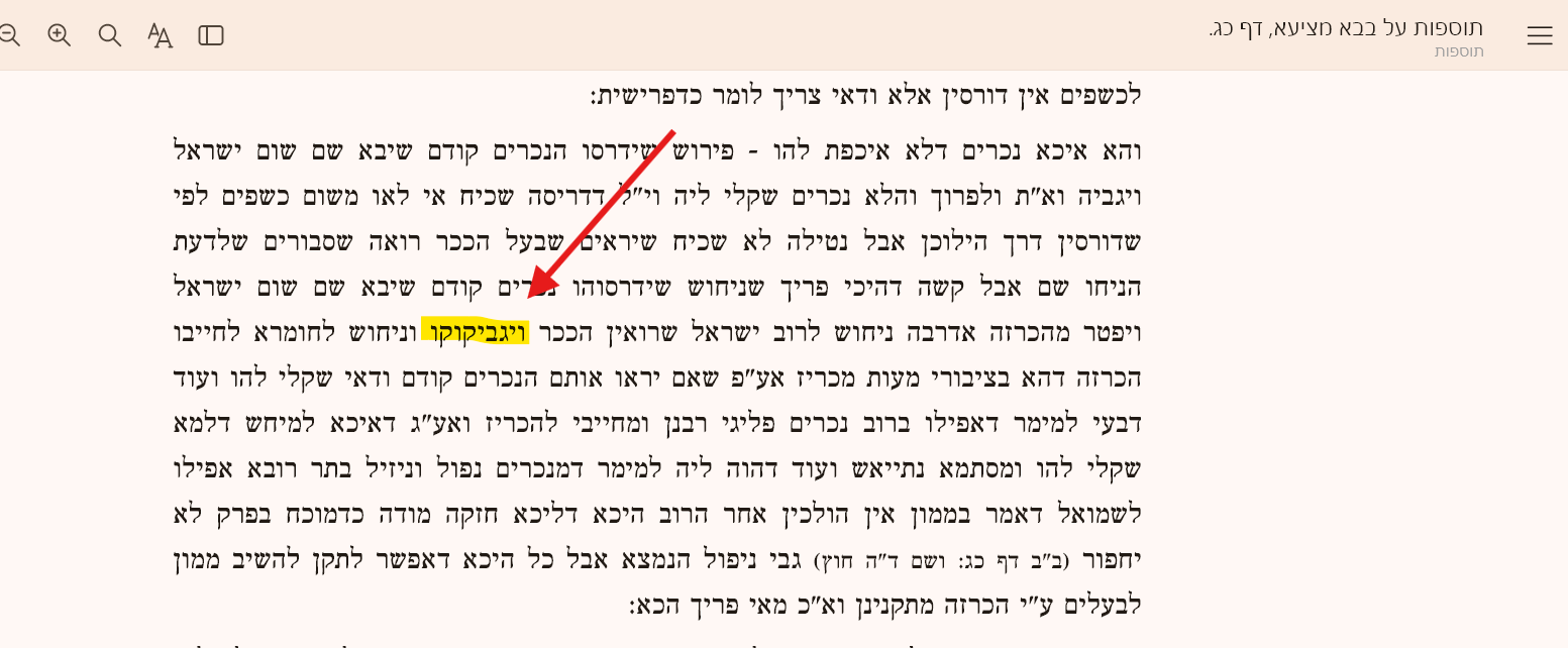

      סנאי
      המילה המקורית היא כמובן "ויגביהוהו"
      11
        • ס סנאי סימן נושא זה כשאלה ב
          תוקן.
              בדקת שאין מקומות נוספים?
              [לא עולה בדעתי כעת איך.
              אולי בחיפוש כל מה שאינו בהטיות שנמצאות בספרי התנ"ך והתפילות:
              והוי"ה כהוי"ה להוי"ה
              מהוי"ה
              ולהוי"ה ... ]
                התיקון שבוצע הוא, שאם יש 3 תווים לפני שם הוויה, הוא לא יוחלף (2 תווים אמור להיות נפוץ, יחסית)

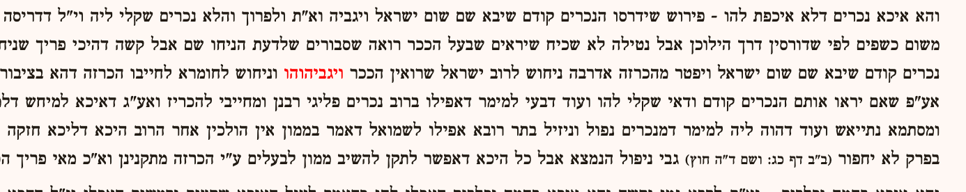

                  @י.-פל. כתב בבאג | פדיחה בהחלפת השמות הקדושים:
                  יש בגמ' בכמה מקומות (בחיפוש עכשיו אני מוצא מגילה ב: ויד. ושבת קד. אבל יתכן שיש עוד) "מיהוה" לא במשמעות של שם ה' אלא במשמעות של היה
                  כך שהתיקון לא פותר את זה (לכאורה, אין לי אוצריא מותקן כדי לבדוק)
                  ס תגובה 1 תגובה אחרונה
                    א. אפשר לעשות שהחלפת השמות תהיה רק בתנ"ך וסידורים ותפילות [ואולי בספרי קבלה, אבל שם ממילא זה בד"כ בר"ת וכד'. צריך לבדוק בספרים הקדומים].
                    בספרים רגילים לא כותבים שם הוי"ה.
                    ב. יש הטיות שלעולם אינן נמצאות (כמדומני) ומאידך בלשה"ק יש להן משמעות (אחרת כמובן), כמו 'שֶיהווה' [כמובן גם כשהוא כתוב ב־ו' אחת).

                      @איש-שלו כתב בבאג | פדיחה בהחלפת השמות הקדושים:
                      ב. יש הטיות שלעולם אינן נמצאות [כמדומני] ומאידך בלשה"ק יש להן משמעות [אחרת כמובן]
                      כמו 'שֶיהווה' [כמובן גם כשהוא כתוב ב־ו' אחת]
                      אשרי העם שככה לו אשרי העם שה' אלקיו

                        @לעכשיו אולי אפשר להחריג שאם מופיע אח"כ הוה הוא יזהה שאי"ז שם ה'. (כמדומני שהביטוי הוא תמיד מיהוה הוה?)

                          @סנאי כתב בבאג | פדיחה בהחלפת השמות הקדושים:
                          זה לא יעזור (זה לא. במגילה ג. (ולא ב:. טעות שלי) יש מיהוה הוו, במגילה יד. מיהוה טובא הוו, בשבת קד. מיהוה הואי)

                            וגם אם בגמרא תמצא באופן מסויים - מי ערב לך איך זה יועתק בראשונים ואחרונים ? .....
                            אבל האם לא נכון הרעיון שלי לעיל - https://otzaria.org/forum/post/7194?
                            האם מצוי שמופיע שם הויה כצורתו בספרים מלבד תורה שבכתב ותפילות?
