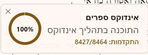

                      לא עברתי על כל הדיווחים עד כאן,
                      אבל מאז שהתקנתי את הגירסה החדשה - בכל פתיחה הוא מאנדקס מחדש.
                      E תגובה 1 תגובה אחרונה
                        #312
                        תסבירו לי יותר את הבעיה, לא כ״כ הבנתי...
                        אתם על תוסף, ו...? עוברים לשולחן העבודה, ואין עכבר?
                        ממש אשמח לראות זאת בשליטה מרחוק, רק בשביל הקטע המעניין...
                        @הלומד @צדיק-וטוב-לו @d9 (המחשב שלך אמור להיות טרקטור, לא?)
                        ה תגובה 1 תגובה אחרונה

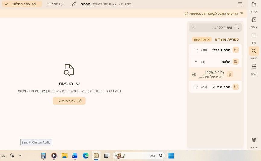

                                          חיפשתי: מגפה @בבלי
                                          והרי התוצאה לפניכם.
                                          [הבאג אינו בזה שמביא את ערוך השולחן כיון שבחיפוש כללי מופיע 4 מופעים בערוך השולחן..
                                          הבאג הוא בזה: שהחיפוש היה בבלי, וכן שעד כמה שהוא מביא את ערוך השולחן שכבר יביא את התוצאות.
                                          דאנציגד ח 2 תגובות תגובה אחרונה
