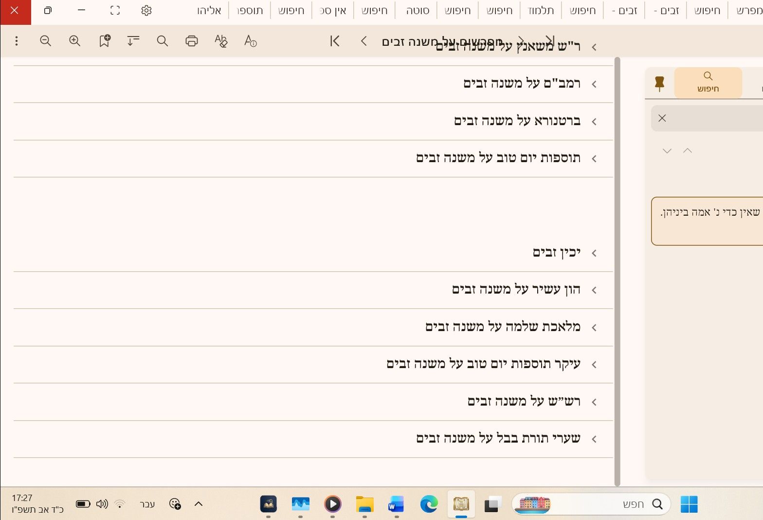

                        שמתי לב אצלי, שזה קורה כשמשתמשים בסמל ההורדה למטה, 64a39963-50a1-4f89-a0be-4195379aa1c4-image.jpeg אבל אם גוררים אצבעות על משטח המגע, אז הכל יורד ואין בעיה. (כמו ש @d9 כתב שנראה שיש שכבה נוספת של התוכנה על המסך וכו')
