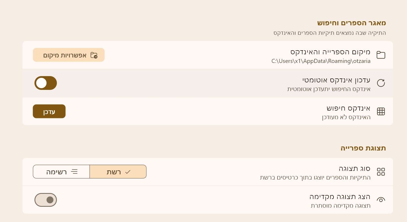

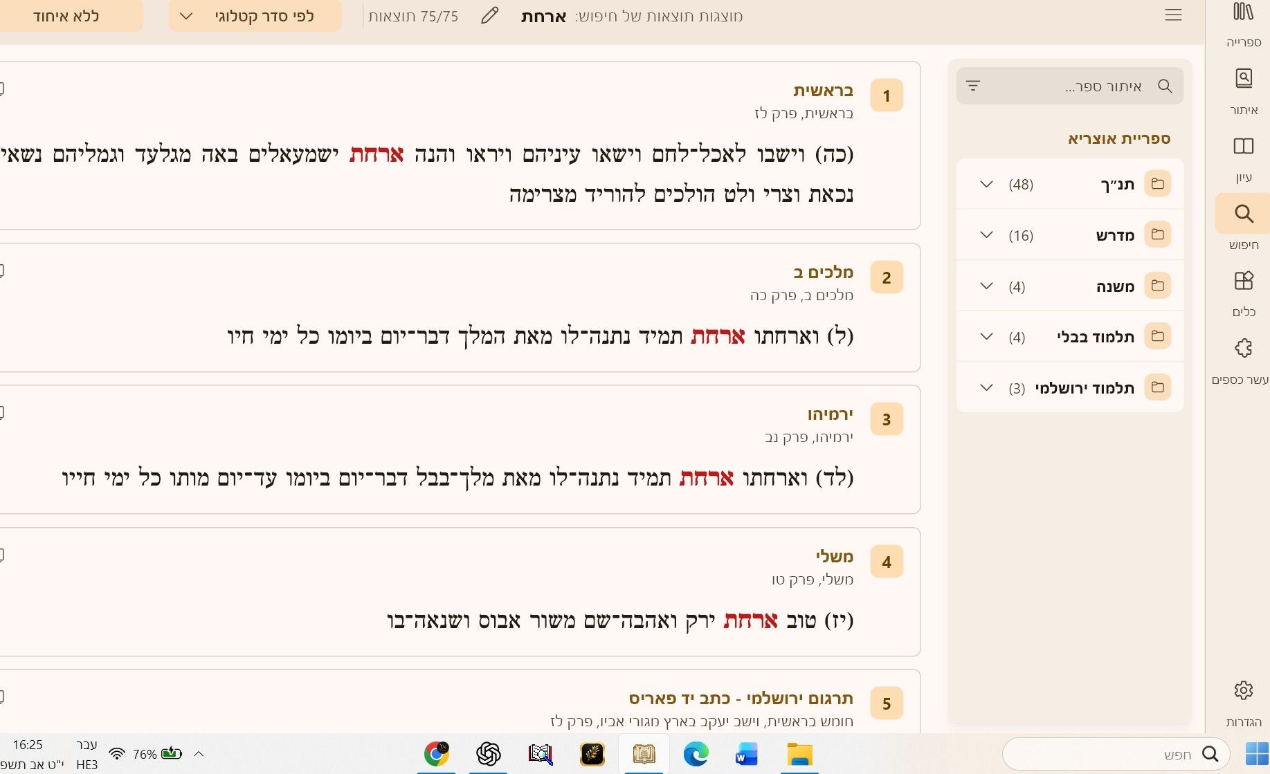

                לאחר שעות עם הAI לסוגיו
                א: היתה לי תיקיה כפולה והיא מנעה את האינדקס לגמרי
                ב: זה עזר לכמה שעות, והפסיק, מחקתי טמפו (קבצי זבל) וזה פתר את הבעיה בינתיים אבל הוא עדיין כותב שאינדקס לא מעודכן, למרות שהוא סופסוף התחיל לחפש...
                מצרף צילום מסך.

                    @יוני-מאיר
                    יש לך תקיה בשם tantivy.lock בנתיב הזה tantivy.lock או בנתיב הספריה?

                        תפח את המיקום הזה או איפה שזה אצלך ותעלה צילום מסך94d795b1-bad8-4cc6-a945-7034bbfc248b-image.jpeg
                          יוני מאיר
                          • נתנאל_26נ
                            tantivy.lock.TXT תשנה את הסיומת לZIP תחלץ ותקיפד שיהיה רק תיקיה אחת ולא אחת בתוך השניה
                            תמחק את תיקייה בשם index (תסגור את התוכנה לפני) ותפתח שוב את התוכנה
                            תעדכן אם זה עזר

                                          @נתנאל_26 לאחר מאמצים מרובים!!!!
                                          הסרתי את ההתקנה של התוכנה לגמרי (עם ריבו) ללא שום שארית
                                          הורדתי את הקובץ הקטן וממנו את הספריה
                                          וב"ה החיפוש עובד במלואו
                                          אך לצערי הוא עדיין מראה כאילו הוא איננו מעודכן
                                          אבל זו צרה קטנה..
                                          ייש"כ עצום ורב!
