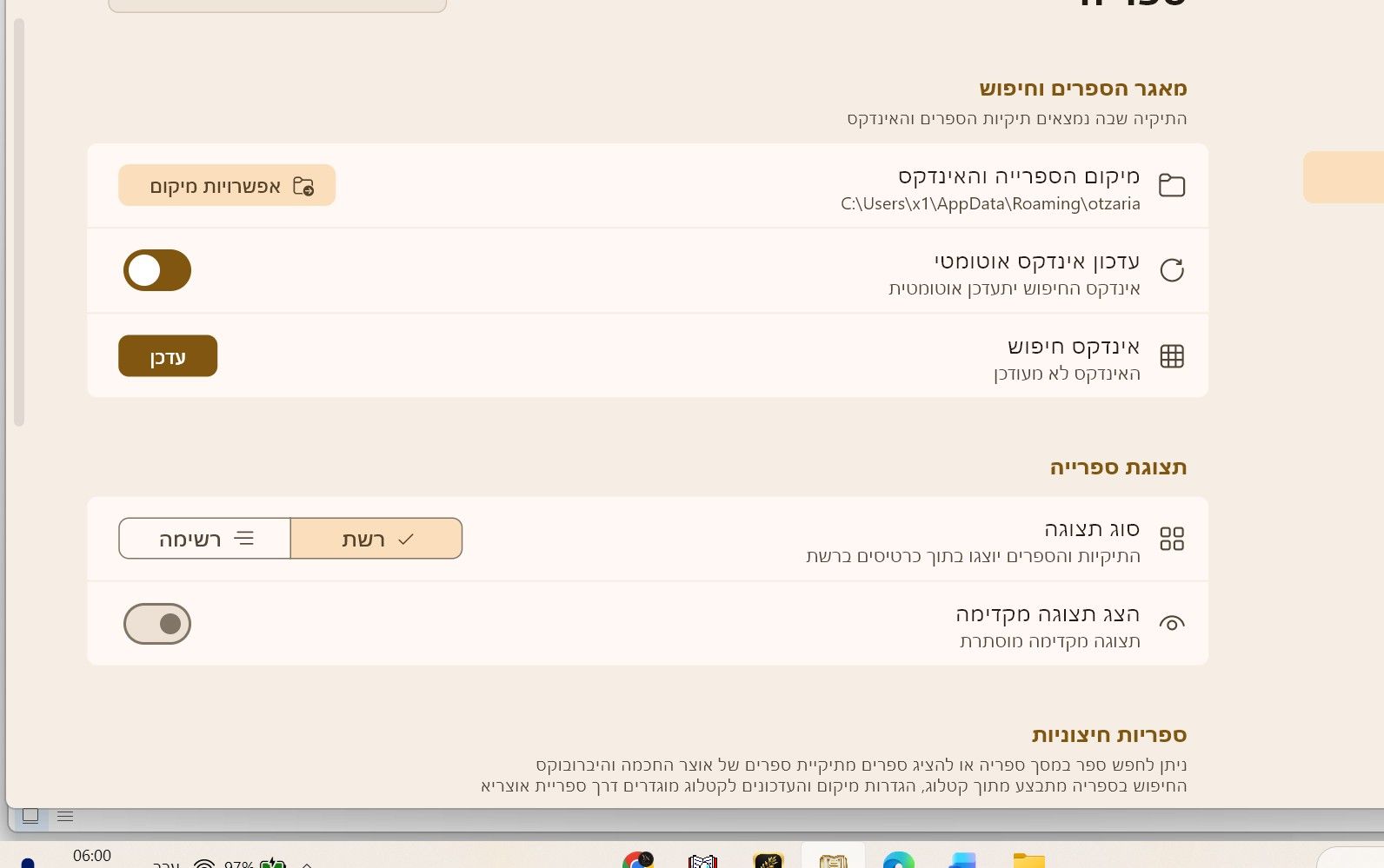

      יש לי סי קלינר ומה הכוונה למיקום הספריה
      • א אלכסנדר צדש
        אצלי מזה עידן עדנים אין אפשרות ליצור אינדקס באוצריא [רק על מעט מהספרים שבתוכנה]
        הגרסה האחרונה שעבד אצלי החיפוש 0.9.74
        @אלכסנדר-צדש
        תוכל לעלות צילום מסך של מיקום הספרים
        ושל תייקת C:\ProgramData\otzaria

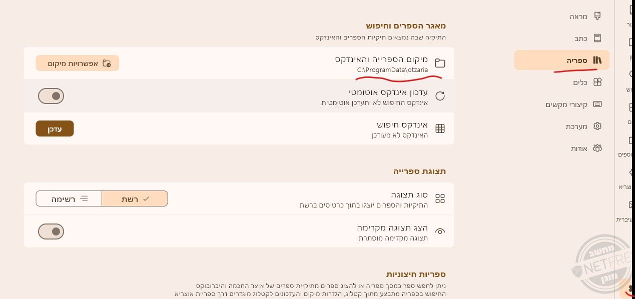

                                    לאחר שעות עם הAI לסוגיו
                                    א: היתה לי תיקיה כפולה והיא מנעה את האינדקס לגמרי
                                    ב: זה עזר לכמה שעות, והפסיק, מחקתי טמפו (קבצי זבל) וזה פתר את הבעיה בינתיים אבל הוא עדיין כותב שאינדקס לא מעודכן, למרות שהוא סופסוף התחיל לחפש...
                                    מצרף צילום מסך.
                                    המלאךה נתנאל_26נ 2 תגובות תגובה אחרונה
                                    • י יוני מאיר
                                      @נתנאל_26 @הבל-הבלים
                                      מצרף צילום מסך.

                                        @יוני-מאיר
                                        יש לך תקיה בשם tantivy.lock בנתיב הזה tantivy.lock או בנתיב הספריה?
                                          יוני מאיר
                                          כתב ב נערך לאחרונה על ידי יוני מאיר
                                          אם כבודו יוכל להסביר לי איפה לחפש (עשיתי חיפוש באבריסינג ולא מצאתי) @נתנאל_26
                                          • י יוני מאיר
                                            @יוני-מאיר
                                            תפח את המיקום הזה או איפה שזה אצלך ותעלה צילום מסך94d795b1-bad8-4cc6-a945-7034bbfc248b-image.jpeg
