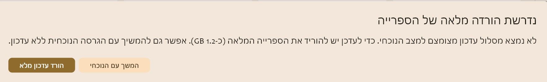

            • ד דורש טוב
              הורדתי גרסת פול
              ובעדכון ספרים הוא מציע שוב את כל הספריה
              מה הפשט?
              @דורש-טוב כתב:
              הורדתי גרסת פול
              מה הפשט?
              גם לי?
              מה לעשות?
                למה כל הPDF מופיע לי פעמיים?
                כספר אישי, וכספר רגיל?

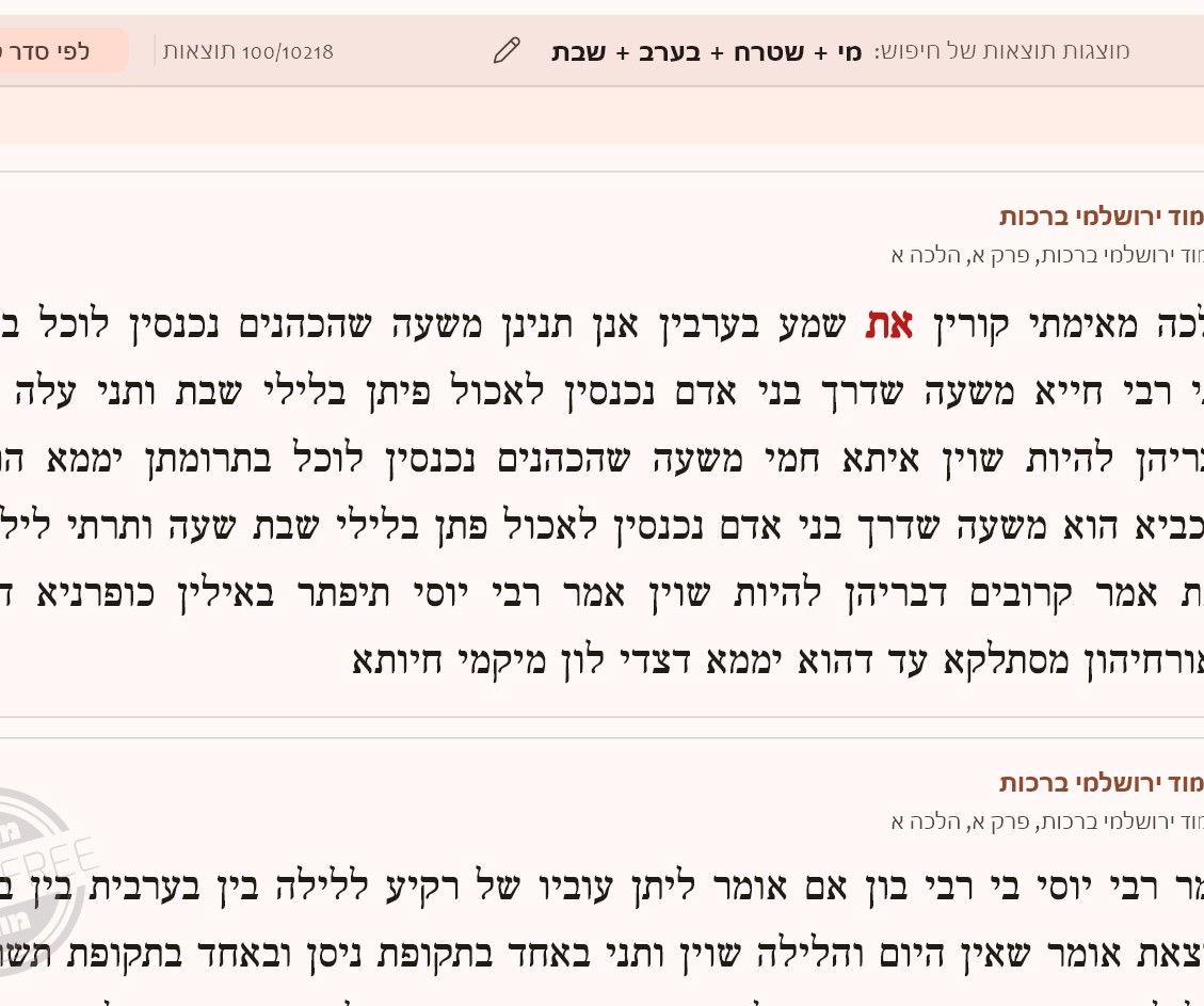

                  אביעד
                  החיפוש המקורב מביא תוצאות חסרי פשר לחלוטין!052b3e82-39b2-442a-a2dd-16179282acb3-image.jpeg

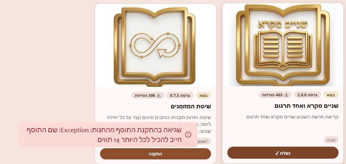

                    בתוספים, בחלקם התחיל לעשות בעיות בהתקנה:
                      רבנו!
                      אתה יצרת את הבעיה הזו = אתה התלוננת כמה פעמים על שמות ארוכים של תוספים - הלך @פלמנמוני והגדיר מקסימום 14 תווים לשם, וזה נכנס בגירסה החדשה.
                      צריך לסדר את השמות של כל התוספים האלו במניפסט שלהם.
                        רבנו!
                        משה6
                        @יאיר-דניאל מה אפשר לעשות? גם בתוסף של הורדת המאגר שלך מגיטהאב מופיעה השגיאה הזאת

                                        #42
                                        @דורש-טוב כתב:
                                        הורדתי גרסת פול
                                        מה הפשט?
                                        כנראה הספריה אצלך לא היתה במיקום ברירת המחדל, שנה את מיקום הספריה בהגדרות.
