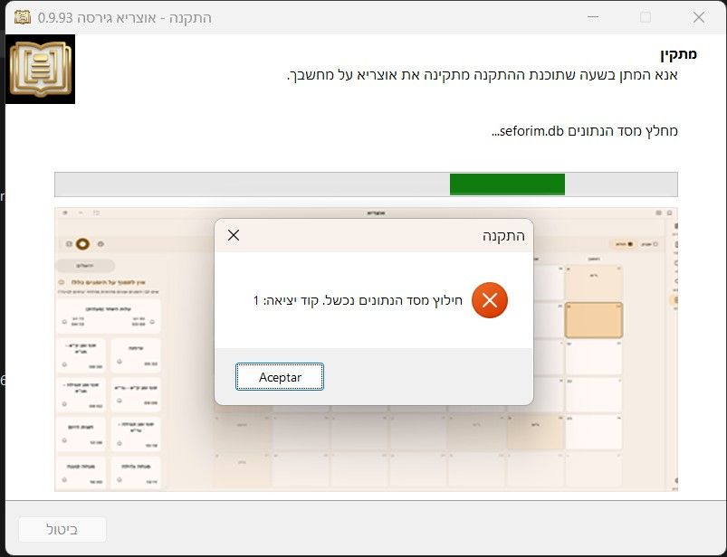

      מה לעשות?
      התוכנה נפתחת אבל בלי ספרים

                        מה לעשות?
                        #74
                        @חיים-י
                        תוריד את הגרסה המלאה
                        https://github.com/Otzaria/otzaria/releases/download/0.9.93+674/otzaria-0.9.93-windows-full.exe
                        פלמנמוניפ ח 2 תגובות תגובה אחרונה
                          @חיים-י

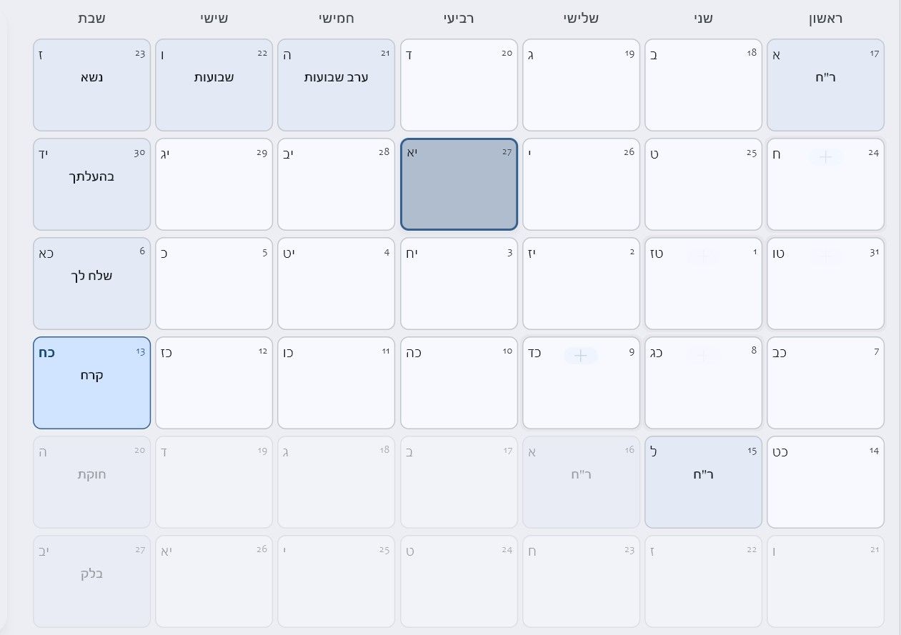

                            בעבר היה מופיע פרשת השבוע בלוח השנה, וזה נעלם איכשהו...
                            פלמנמוניפ ב 2 תגובות תגובה אחרונה

                                  @מענין-לשמוע כתב:
                                  עוד משהו?
                                  כן, תמונה...
                                    ב
                                    ב
                                    בן יוסף
                                    #80
                                    @מענין-לשמוע כתב:
                                    לי מופיע
                                      #81
                                      טעות שלי.
