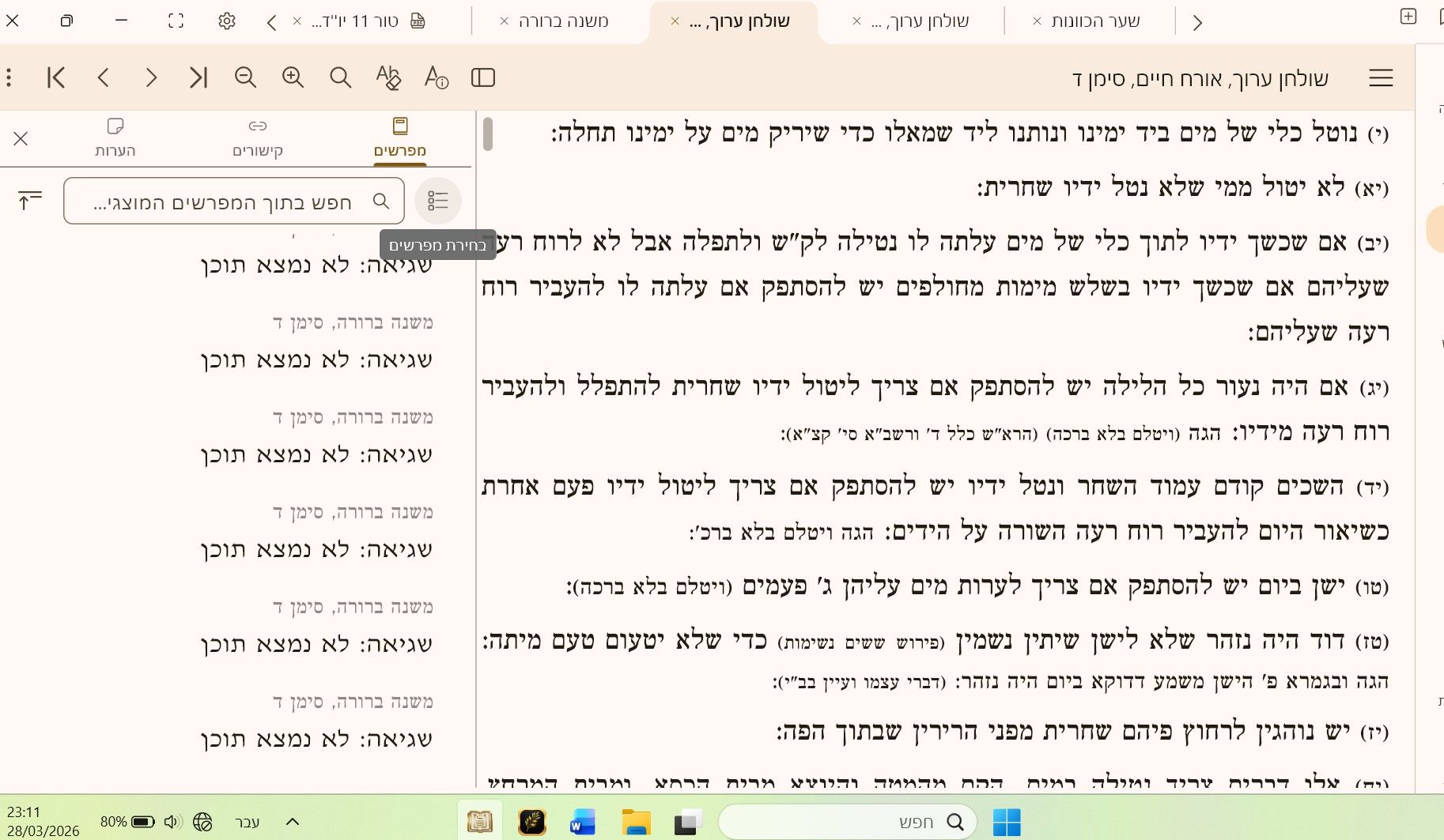

                            ו. יש קפיצות מוזרות בחלונית המפרשים (- זה קרה לי רק בפיסקה אחת, ובכמה אחרות לא, יכול להיות שזה באג ספציפי - אבל זה לא נראה לי כך), שבעת מעבר מפיסקה לפיסקה - אחרי לחיצה על כפתור הצגת כל המפרשים, ולחיצה שוב להסתרה, במעבר לפיסקה קודמת - מוצגים המפרשים של הפיסקה הקודמת - אבל בצורה בעייתית, או שהטקסט עולה על הלחצנים למעלה, או שנשאר רווח גדול לפני רשימת המפרשים.
                            מצורף תמונות וגיף.
                            אם מישהו מוכן יכול לעקוב ולבדוק בדיוק מתי זה קורה זה יעזור מאוד
