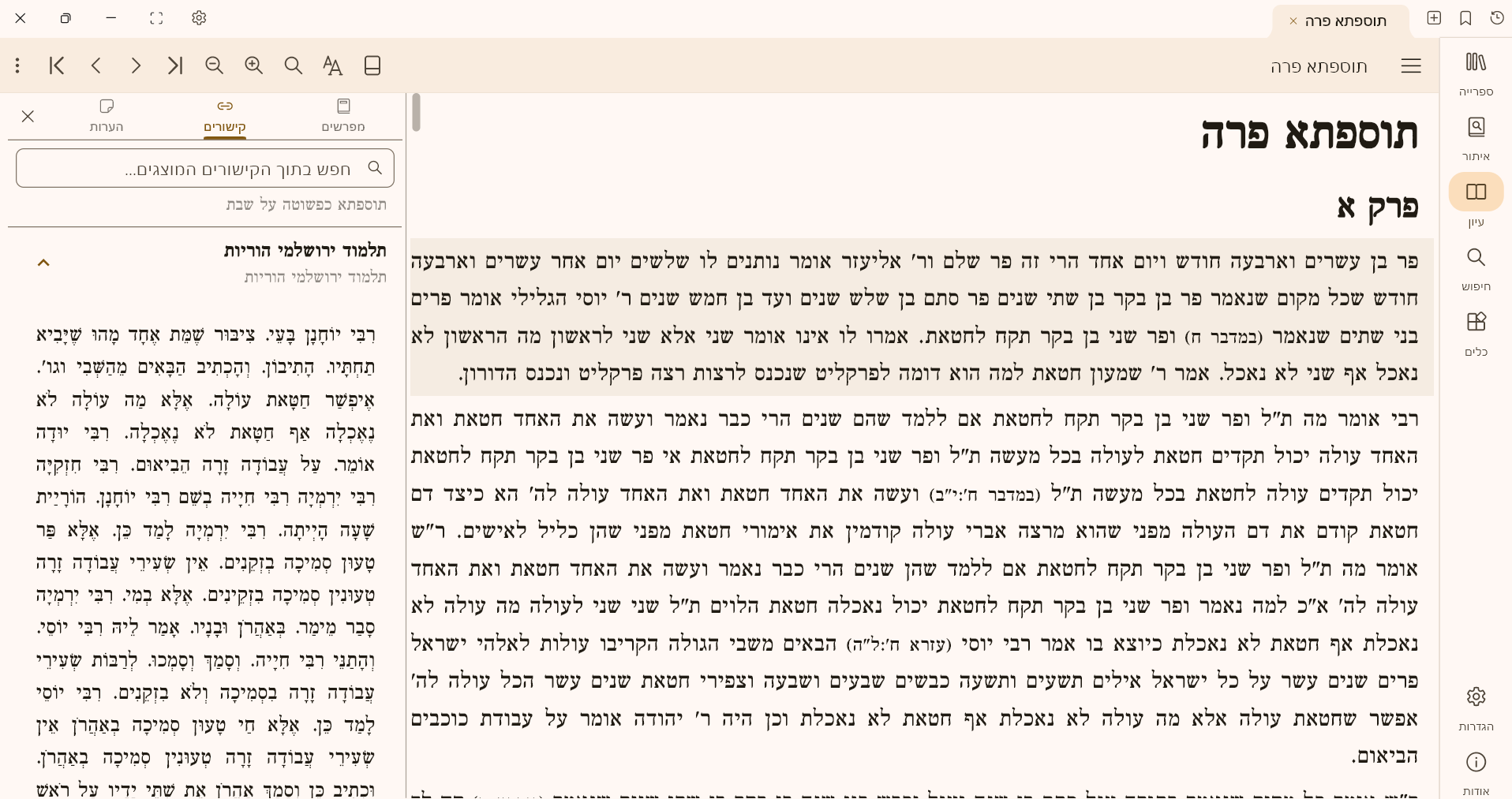

                  @מענין-לשמוע

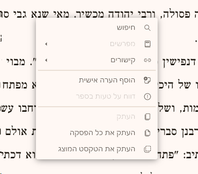

                  תבדוק גם מה מופיע בלחיצה ימנית. אצלי ככה:
                  @י.-פל. זה בעיה בתוכנה או בספריה?
                  #304

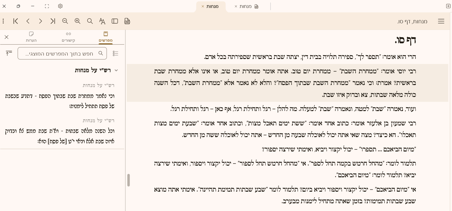

                  גם מעל גם מתחת, הכל עובד ברוך השם.
                  גם בתפריט הימני קיים התפריט.
                  אולי זה בגלל שסידרתי את הPDF (קראתי להם שמות ושמתי אותם בתיקיה המתאימה)?
                  גם בהם המפרשים עובדים טוב ברוך ה'.

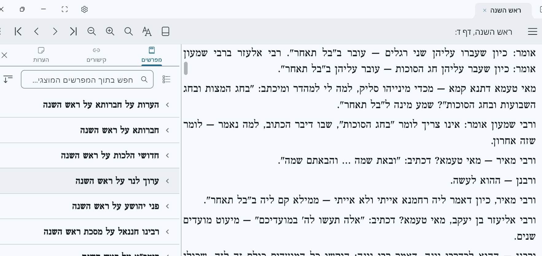

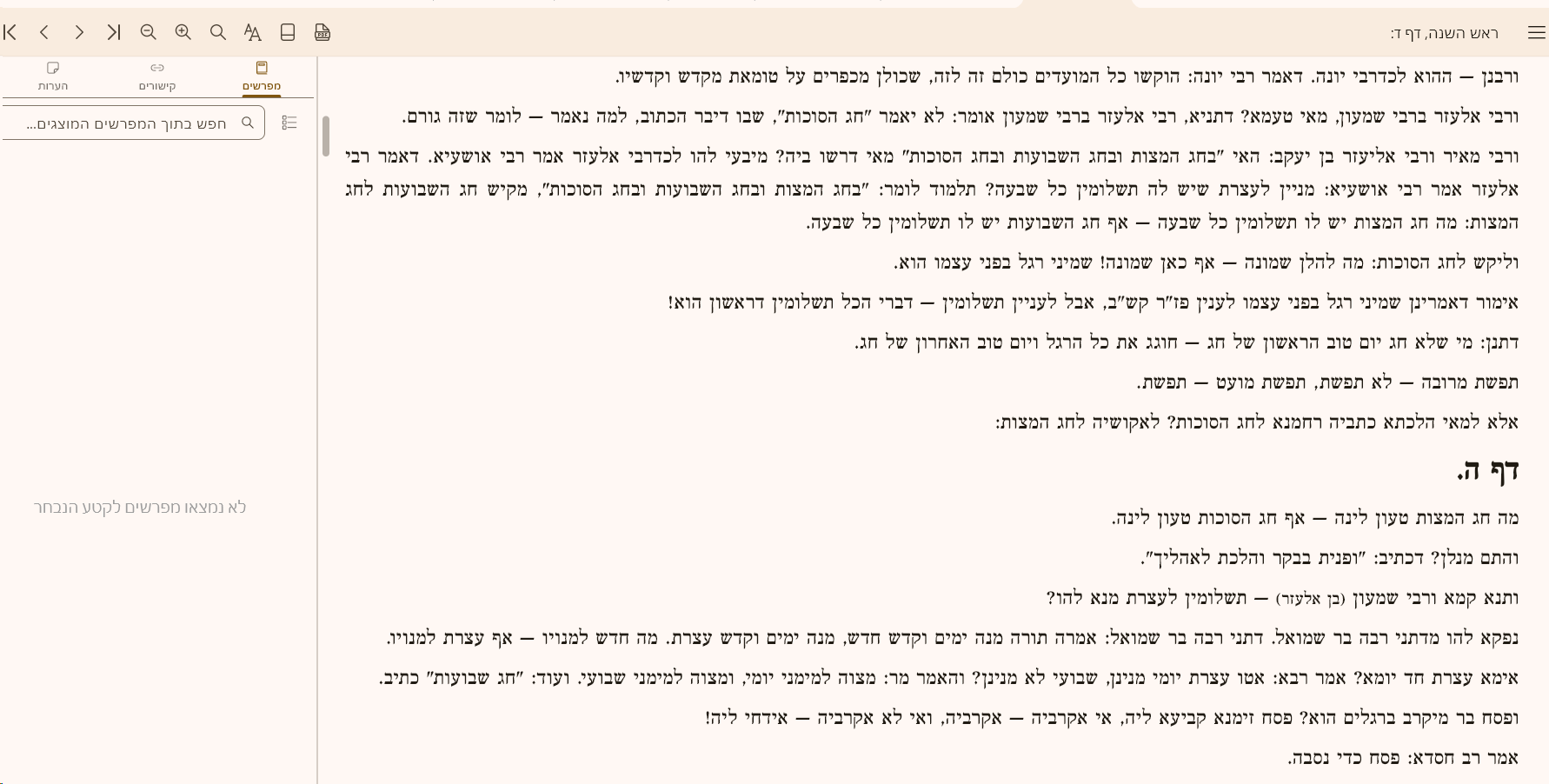

                    @דאנציג בדקת האם הצגת מפרשים עובד בעוד מסכתות? אצלי כעת
                    ברכות בבא קמא - לא פועל
                    גיטין מנחות - פועל
                    כל השאר לא בדקתי
                    • מ מתענין
                      גיטין מנחות - פועל
                      כל השאר לא בדקתי
                      #306

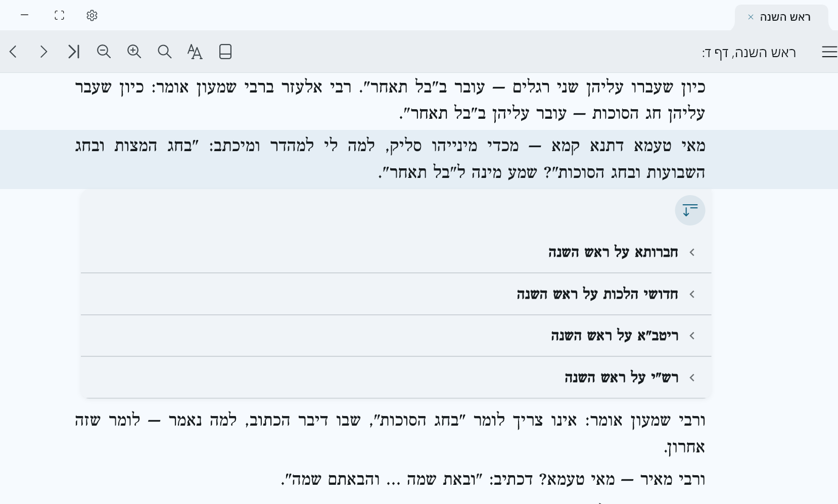

                      @מתענין
                      בדקתי ראש השנה ד: ש @פלמנמוני העלה תמונה שלא עובד, ועבד אצלי.

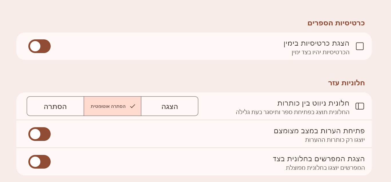

                        בנוסף - אם תוכלו לטפל בבאג המעצבן שיש בעת הקלדת שם ספר שצריך לעבור עם מקש טאב הרבה - עד שהוא מגיע לתוצאות - כמבואר בגיפ.
                        תזכו למצוות!!!
                        עוד משהו, צריך לשנות כאן את הנוסח - אין דבר כזה פתוח במצב סגור...

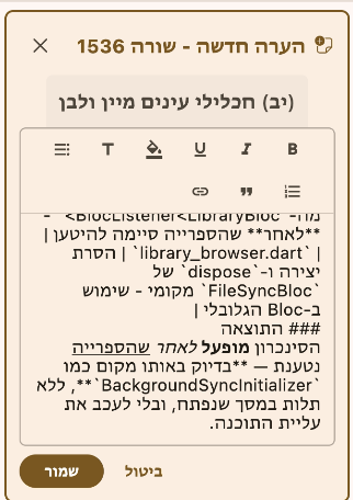

                          כתבו פה על הערות אישיות (וגם ברשימה שלך, @פלמנמוני ].
                          אני לא רואה שום באג:
                          הערה ארוכה, הדגשה נטוי וכו' עובד.
                          רק שמירה עם קונטרול+אנטר (למה @פלמנמוני כתב אלט+אנטר??) לא עובדת.
                          עריכה:
                          אני מדבר על בעיות מס' 21 ו32 פה:
                            טופל
                            @יאיר-דניאל כתב בהסבר | גרסה 0.9.85:
                            שונה הנוסח, ואני מסתפק אם אנחנו גם נמחק בכלל את ההגדרה הזו (מסתפק זה כולל גם את @הבל-הבלים )

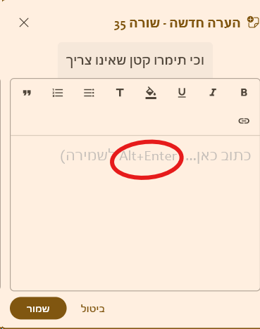

                              @י.-פל. כתב בהסבר | גרסה 0.9.85:
                              כי זה מה שכתוב בתוכנה:
