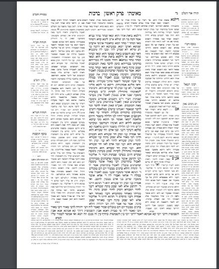

  • בירור | פיתוח נסיוני | ש"ס עם טקסט חי מתוך המסד
    P pcinfogmach
    כללי בירור ספריא תורת אמת מאגר נתונים
    בתכנות אומרים כל ההתחלות קלות ולא להיפך
    אז הנה סתם משהו לגרות אתכם אבל ראו הוזהרתם מוקדם מדאי מכדי לפתח ציפיות
    התמונה שלפניכם זה לא תמונה זה טקסט!
