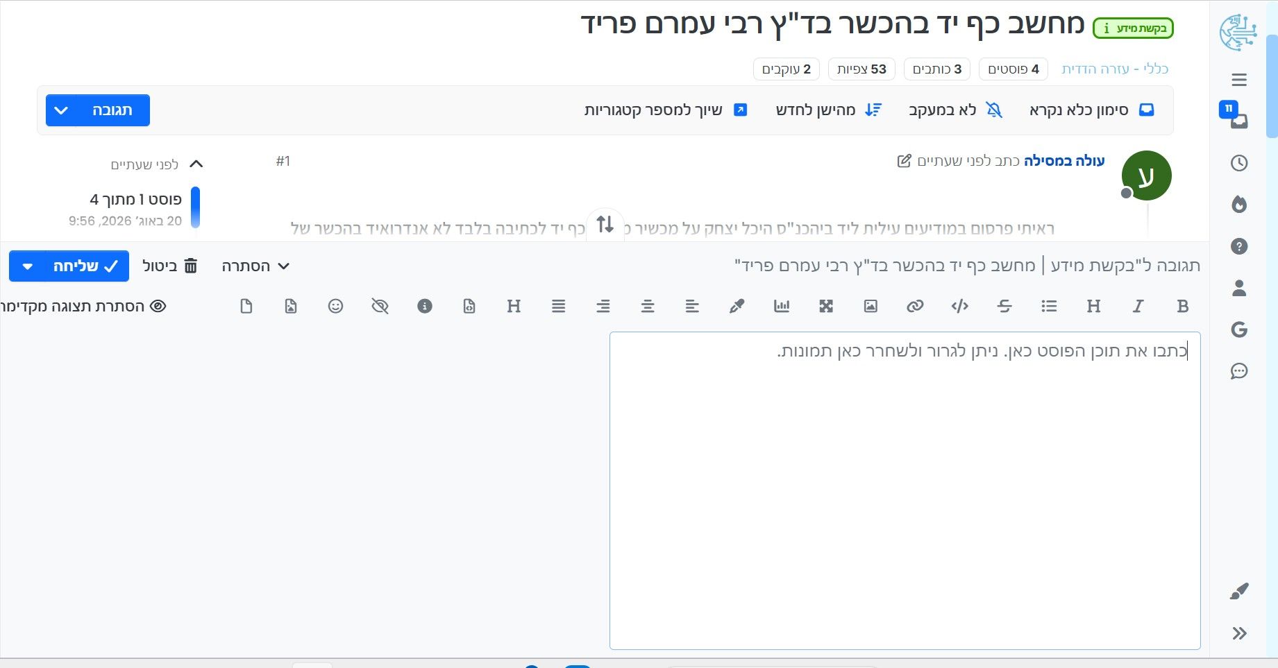

  • בקשת מידע | גופן התוכנה: להחליף?
    A arieldaniely
    התייעצויות
    @י.-פל. לטעמי הרבה פחות מוצלח.
    תראה איך נראית "פ".
    A arieldaniely
    התייעצויות
    יאללה, החלפנו?
    יש מצב לתמונות לפני ואחרי?
    שינויי UI ו-UX זה דבר עדין מאוד וקריטי, אפילו פונטי לא מתאים יכול להפוך את הכל למוזר ומבלבל.
    A arieldaniely
    התייעצויות
    לו הייתי יכול, הייתי לוקח את הגופן הקנייני של מיקוסופט - הוא פשוט יפה... SEGUI או משהו כזה
    אתה מתכוון לSegoe UI, יש תחליף שלו, עוצב ע"י אותו מעצב, וחינמי לגמרי: Open Sans
    ולגבי המשקל, בתצוגה מקדימה אתה יכול לשחק עם זה ולראות מייד:
    A arieldaniely
    התייעצויות
    לטעמי הוא לא כל כך יפה...
    אגב - באיזה משקל? זה ממש משפיע.
