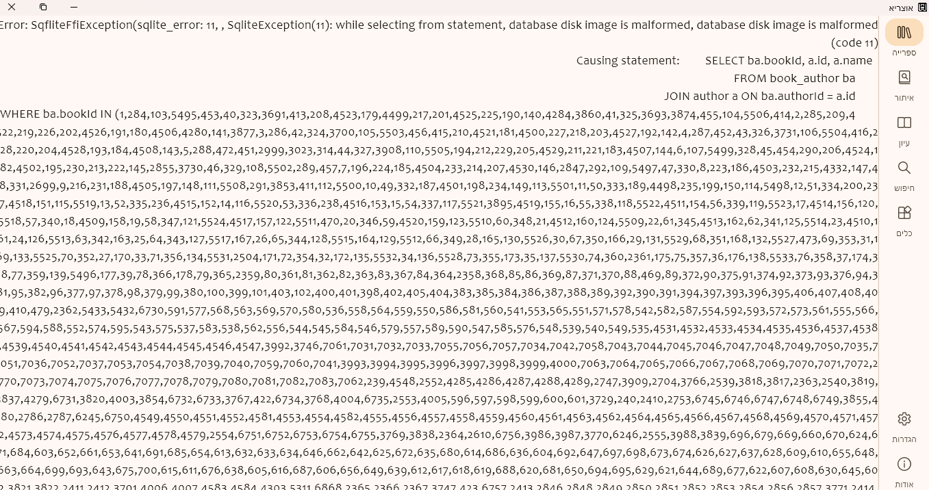

          @הבל-הבלים אותו דבר כמו אתמול!
          כעת אני חושב - אולי זה בעיה באחד מהקבצים האלו:
          seforim.db-wal
          seforim.db-shm
          תוכל לבדוק אותם] להעלות לך את שלך?
          עריכה: מחקתי אותם והתוכנה עובדת טוב!!!
          אגב, למה הם משמשים?

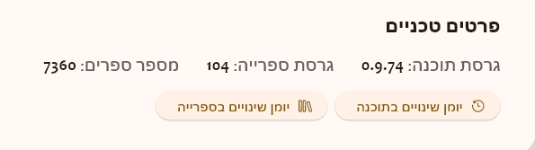

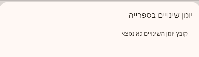

            אבל - אין לי קובץ מניפסט נראה לי - תראה:
            92bc0e80-9e01-48fb-8a83-05fde50a9d83-image.png 3c6ade2e-b15d-4227-b3f2-05a23d87c0de-image.png
            מה אני עושה?

              @יאיר-דניאל כתב בבעיה | באג בהורדת הספרייה מגיטאב:
              אגב, למה הם משמשים?
              זה קבצים שנוצרים אוטומטית כשפותחים את ה DB, אתה יכול למחוק אותם כמה שאתה רוצה, כל פעם שפתח את התוכנה, זה ייווצר.
                הם קבצי נעילה.
                כרגע אתה הראשון שהם עושים לו בעיות.

                          מה אני עושה עם עדכון הספרים - מאיפה אני יכול להשיג מניפסט של גירסת ספריה 104 - ומטה?
                            @יאיר-דניאל metadata.json files_manifest.json

                                      @הבל-הבלים אז למה זה מוריד לי בעדכון איזה 13,000 ספרים?
