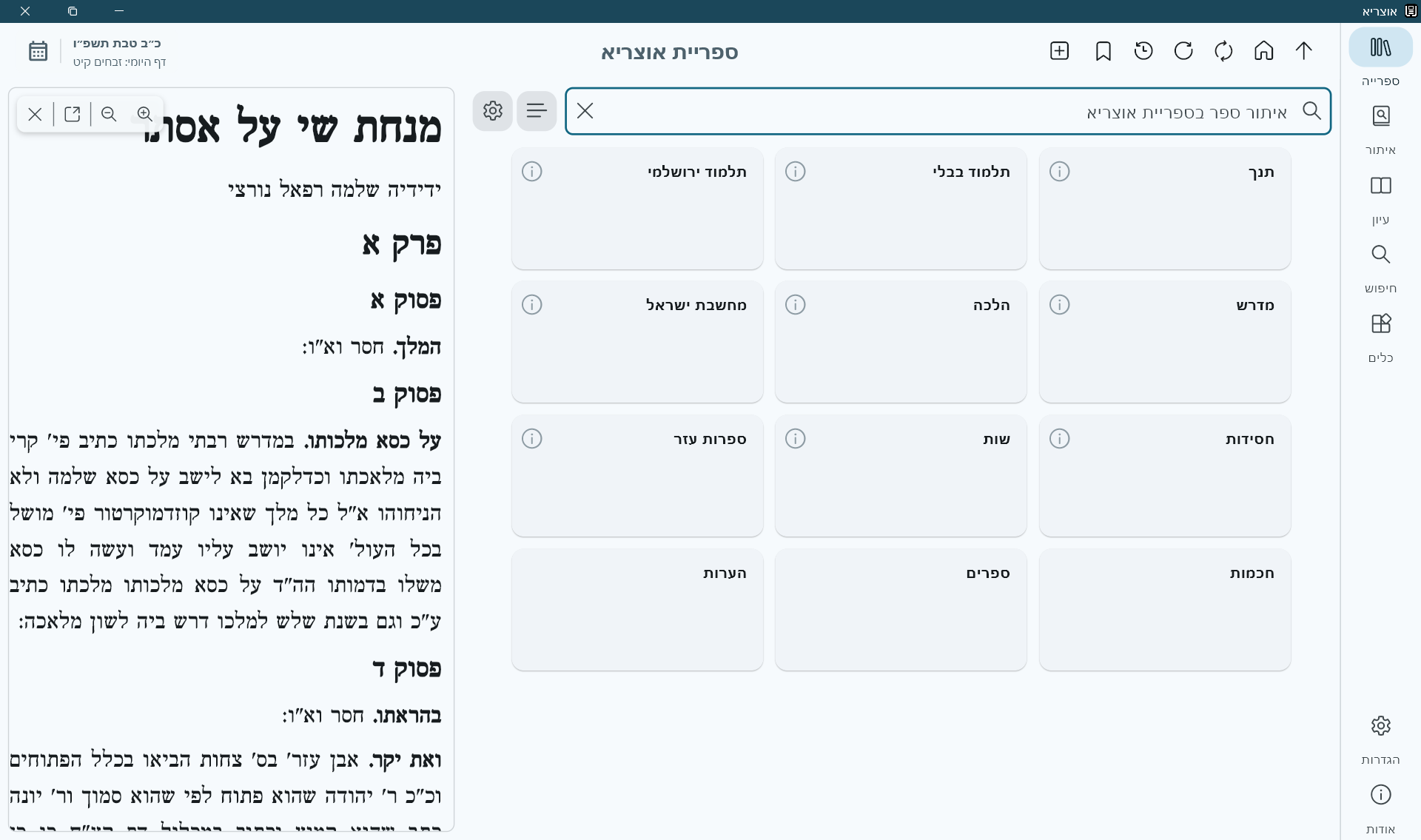

      @דוד-פ. מאיזה ענף הורדת את התוכנה? של ה DB?
      האם יש לך לחצן ליצירת DB במסך ספרייה?

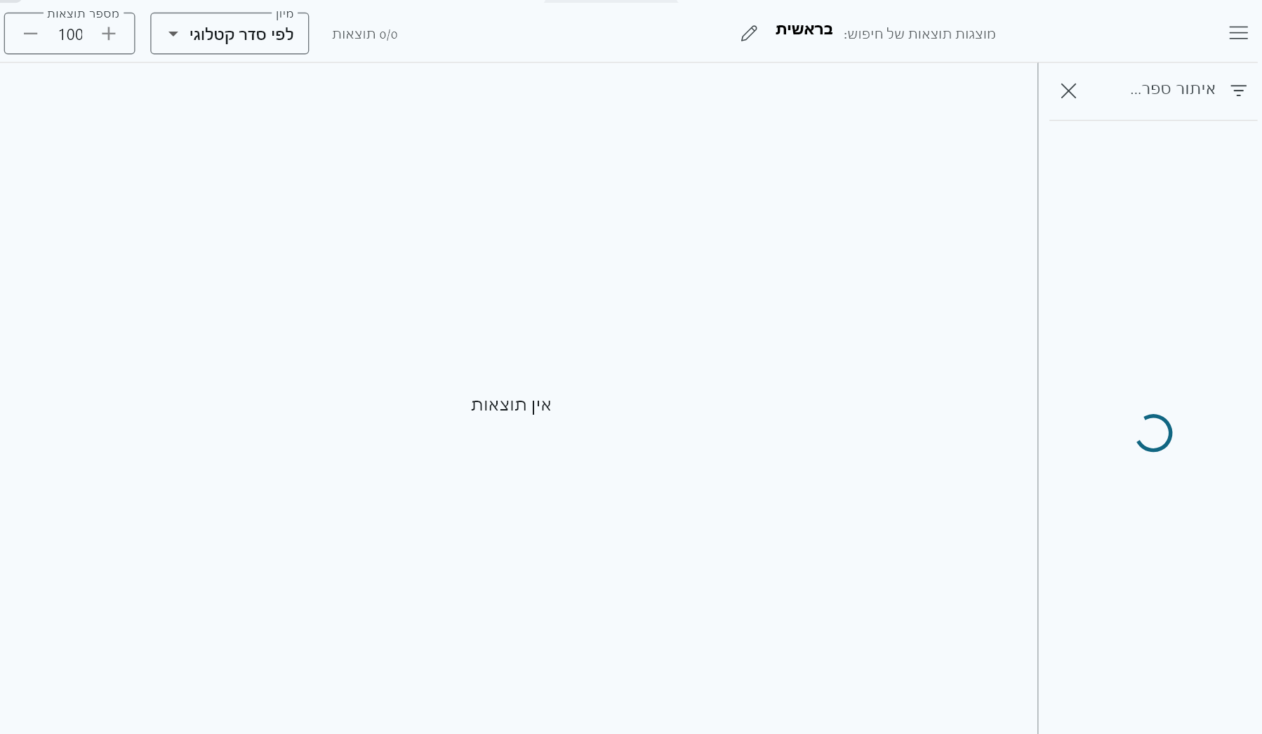

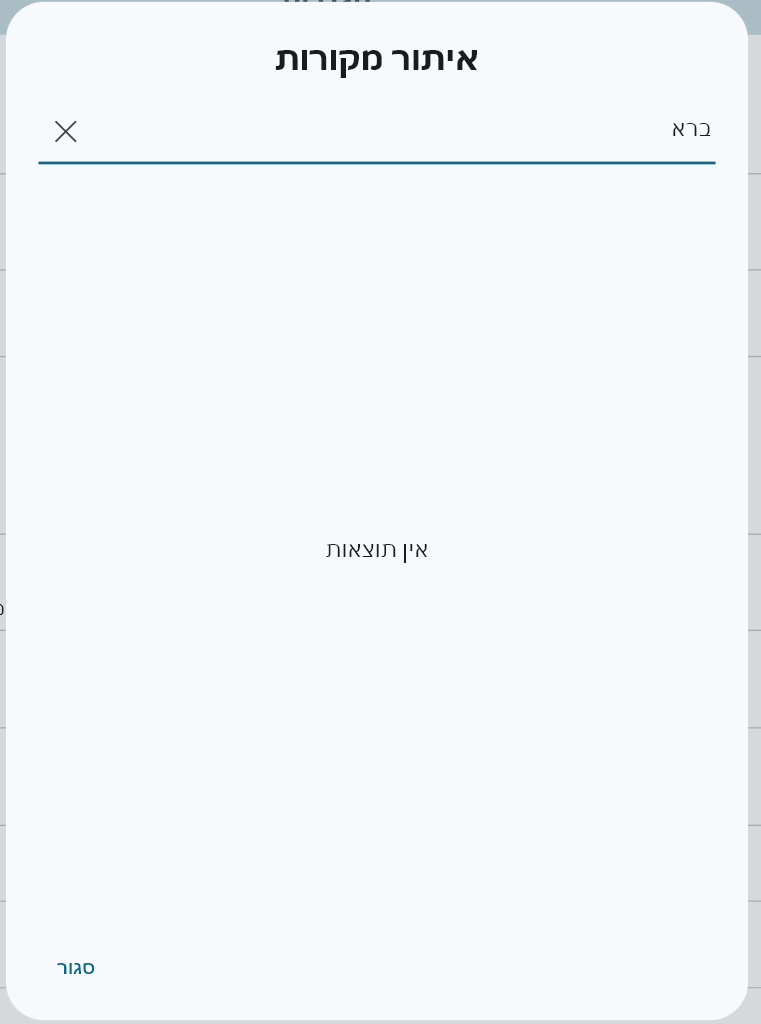

      @הבל-הבלים הורדתי קובץ עדכון רגיל, מהאתר של אוצריא.
      גם החיפוש לא עובד, ותמיד אין תוצאות.

          @הבל-הבלים אני לא חושב.

            @דוד-פ. לכאורה אתה צריך לעשות איפוס אינדקס, ולאנדקס מחדש.

                  @הבל-הבלים עשיתי את זה.
                  זה עדיין לא עובד.
                    @דוד-פ. מחקת ידנית את התיקיות של האינדקס? או איפסת מתוך התוכנה?
                    כי דרך התוכנה עצמה זה לא עובד טוב, כנראה.
                    דוד פ.ד תגובה 1 תגובה אחרונה
