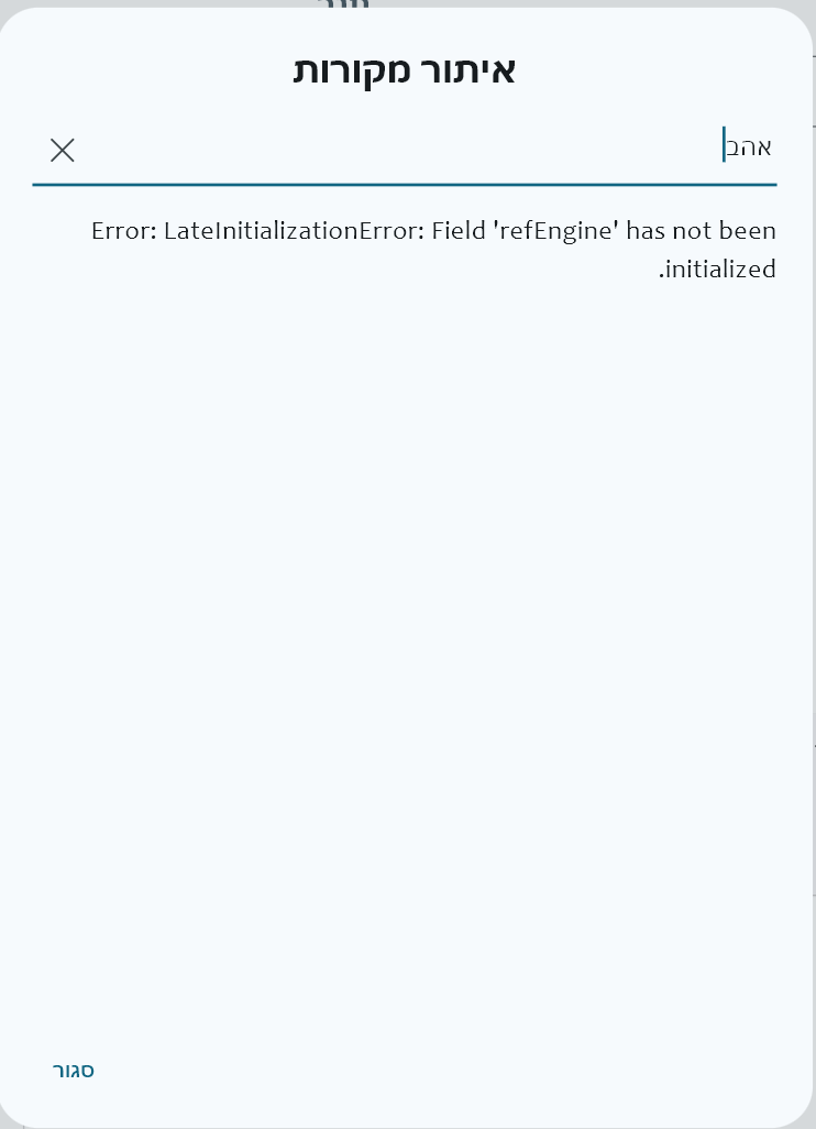

    מאז שעדכנתי גירסה, האיתור והחיפוש לא עובדים לי.
    זה מה שאני רואה:
    • דוד פ.ד דוד פ.
      זה מה שאני רואה:

      @דוד-פ. מאיזה ענף הורדת את התוכנה? של ה DB?
      האם יש לך לחצן ליצירת DB במסך ספרייה?
      דוד פ.ד תגובה 1 תגובה אחרונה

        @הבל-הבלים הורדתי קובץ עדכון רגיל, מהאתר של אוצריא.
        גם החיפוש לא עובד, ותמיד אין תוצאות.
        • דוד פ.ד דוד פ.

          @דוד-פ.
          כתב בבאג | בעיה באיתור ובחיפוש:
            @דוד-פ.
            דוד פ.ד מנותק

            @הבל-הבלים אני לא חושב.
            • דוד פ.ד דוד פ.

              @דוד-פ. לכאורה אתה צריך לעשות איפוס אינדקס, ולאנדקס מחדש.
              דוד פ.ד 2 תגובות תגובה אחרונה

                @הבל-הבלים אני אנסה, תודה.
                האינדקס הוא גם לאיתור וגם לחיפוש ביחד?
                • דוד פ.ד דוד פ.

                  @דוד-פ. בגרסה הזאת, כן.

                    @הבל-הבלים עשיתי את זה.
                    זה עדיין לא עובד.

                      @דוד-פ. מחקת ידנית את התיקיות של האינדקס? או איפסת מתוך התוכנה?
                      כי דרך התוכנה עצמה זה לא עובד טוב, כנראה.

                        @יום-חדש-מתחיל אוקיי.
                        אז איזה תיקיות בדיוק למחוק? שלא אעשה טעות.

                          index
                          ref_index
                          וזהו
