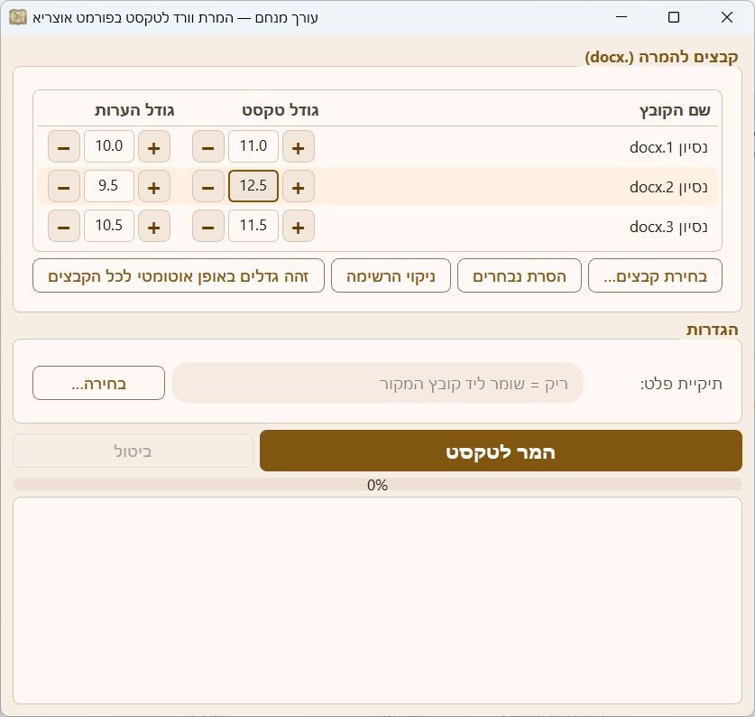

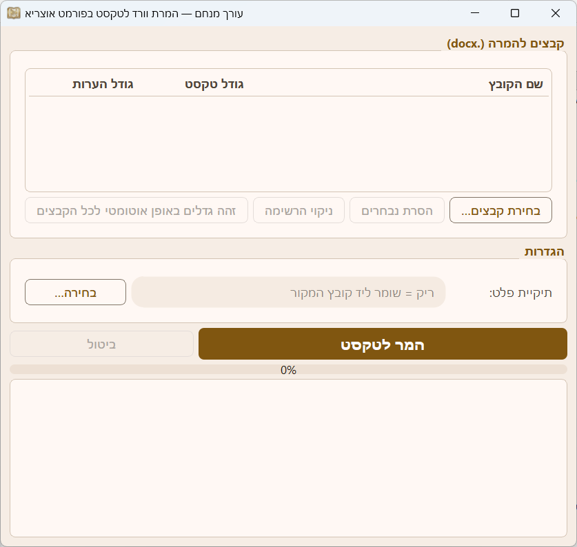

      הממשק פשוט וברור מאוד, השתדלתי שיהי' דומה לעיצוב של אוצריא. לא יצא כ"כ דומה...
      ואחרי בחירת קבצים:
      אז איך משתמשים?
      1. יש לבחור קובץ או מספר קבצים.
      2. יש לבחור גודל גופן הטקסט וגודל גופן ההערות.
      3. לבחור תיקיית פלט, או להשאיר ריק ליצירת הקבצים ליד המקור.
      4. ללחוץ על 'המר לטקסט'.
        סיימנו.
