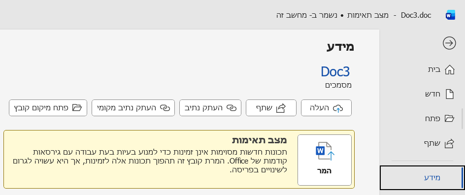

      כידוע אוצריא תומכת בקובצי וורד, אך רק בקבצים חדשים, בסיומת DOCX, ולא בסיומת הישנה DOC.
      במקרה וזה קובץ בודד, ניתן להמיר אותו לקובץ DOCX בקלות ובמהירות דרך וורד על ידי כניסה ל'קובץ' > 'מידע', וללחוץ על 'המר':
      גם אם יפתח חלון:
      ניתן ללחוץ על 'אישור' ללא חשש, אך שימו לב, שישנם עיצובים שמשתנים.

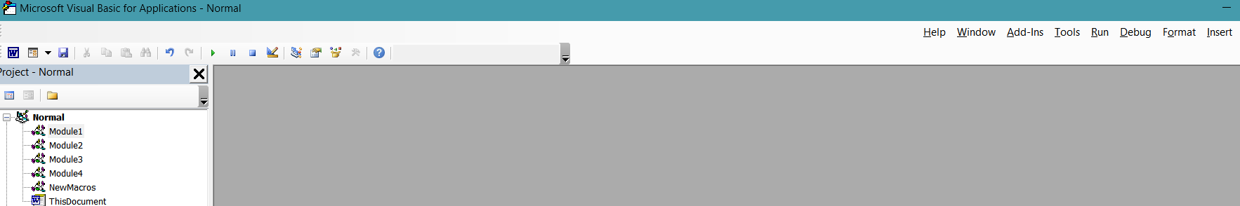

      כדי להפעיל את הפקודה, יש לפתוח את התוכנה שמריצה את הפקודה (ויז'ואל בייסיק), מתוך הוורד, על ידי לחיצה על אלט + F11 נפתח חלון כזה:
      מה שאנחנו צריכים עכשיו זה לפתוח חוברת עבודה, שבה אנחנו מדביקים את הקוד, ולכן נלחץ על הפלוס הקטן שליד המילה normal - נורמל, (הכוונה למסמך תבנית שעליו מבוססים המסמכים החדשים) וללחוץ מקש ימני לבחור insert \ module:
      9e0aa3f7-5a1e-4786-801e-3df9ad1efa3e-image.png c1fb7e40-4f61-404d-8098-816bebd941a7-image.png
      כעת ייפתח חלון בצד ימין שבו מדביקים את הקוד.
      וזהו, ניתן לסגור את ויז'ואל בייסיק.

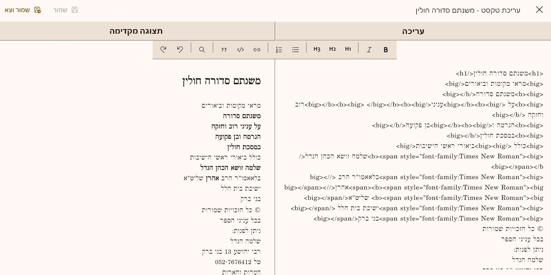

                              ובסוד... כל קובץ וורד שתפתח באוצריא תוכל ללחוץ על "ערוך את הספר" בתפריט הצד, לעשות CTRL+A (בחר הכל), ולהעתיק משם הכל CTRL+C
                              הכל כבר יהיה מסודר עם הכותרות והדגשות
                              ולהדביק בקובץ טקסט
                                  ולהדביק בקובץ טקסט
                                  ולהדביק בקובץ טקסט
                                  אוקיי אני לא מכיר את זה, וגם אין לי בעיה כי זה לקח רבע שעה הכל...
