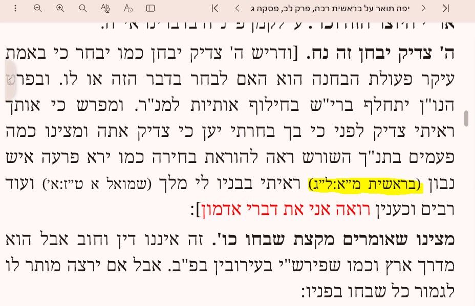

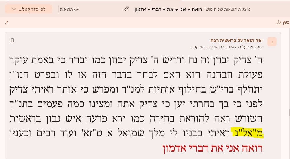

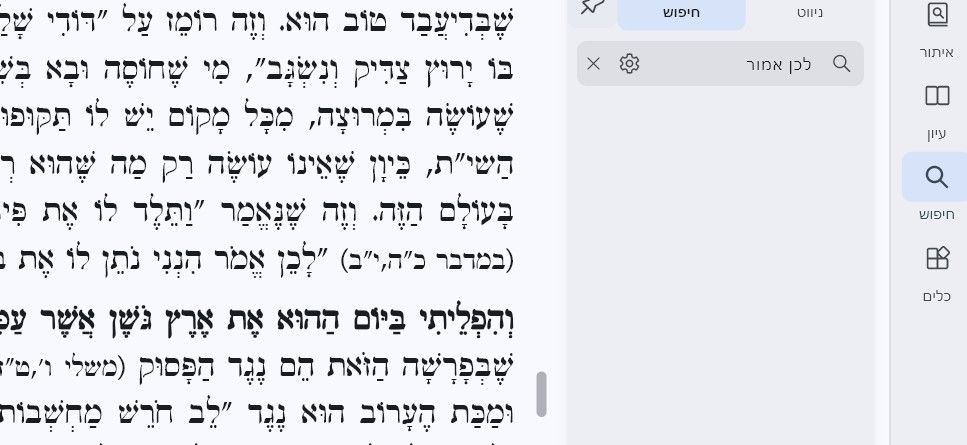

                          • זאב לבןז
                            חיפשתי לכן אמור והוא לא הדגיש אותו כי זה כתיב חסר.
                            אולי הבעיה היא בתוכנה, לא יודע להכריע.
                            החיפש מדוייק מצא את הלכן אמור, אבל כיון שזה כתוב בכתיב חסר הוא לא מצא את המיקום ולא הדגיש אותו.
                            יש לציין שהבעיה לא בניקוד, כי הוא כן מוצא תוצאות בספרים עם ניקוד.

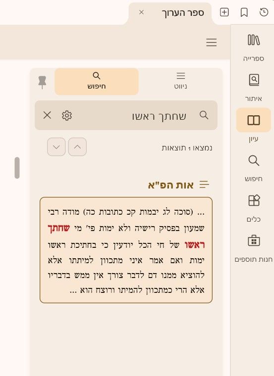

                              א.י.ז
                              יש ספר שבדקתי והוא לא מוצא בו בכלל ספר הערוך חיפשתי את המילה שחתך ראשו והוא לא מוצא ולא מציין בכלל בחיפוש

                                • א א.י.ז
                                  @א.י.ז כתב:
                                    א.י.ז
                                    הוא מוצא רק כשפותחים את הספר עצמו אבל הוא לא מוצא את זה בחיפוש כללי

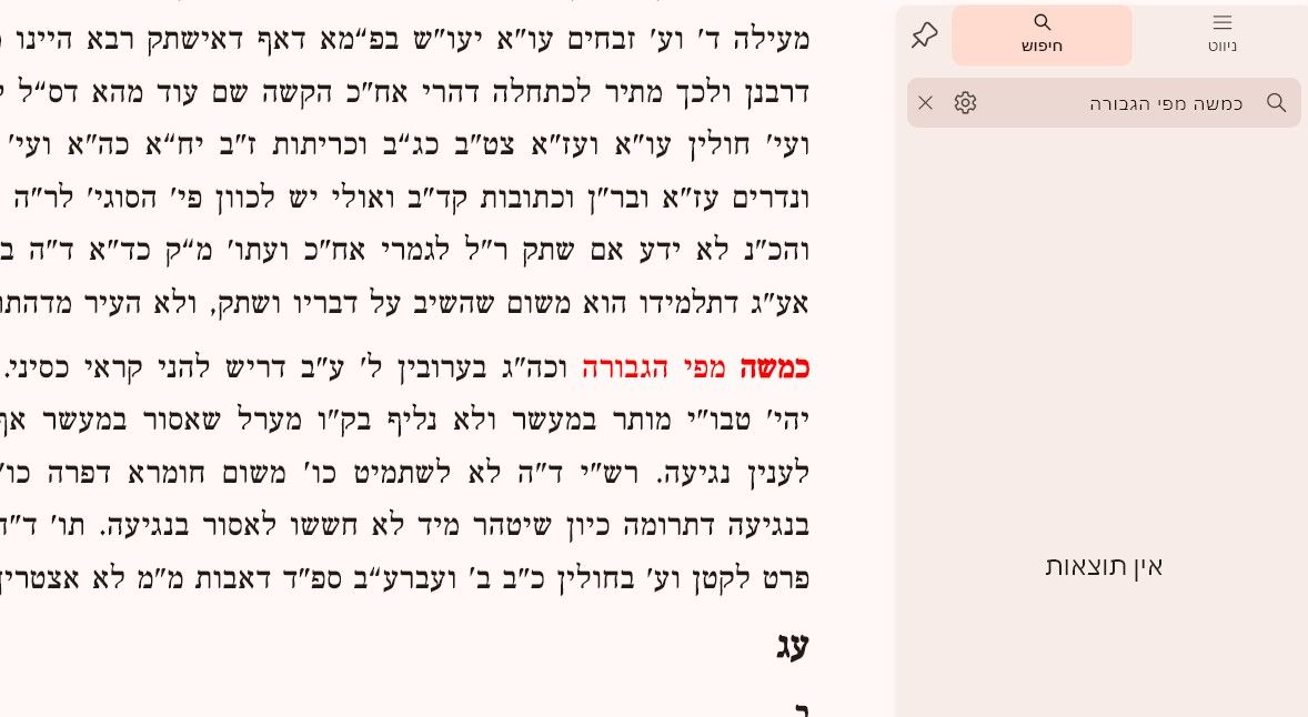

                                      אצלי מקרה הפוך:
                                      הוא מוצא רק בחיפוש הכללי ולא בחיפוש הפנימי של הספר.
                                      אולי קשור לעובדה שהמילה הראשונה מודגשת?
                                      (כי חיפוש של 'מפי הגבורה' לבד - הוא כן מצליח למצוא)
