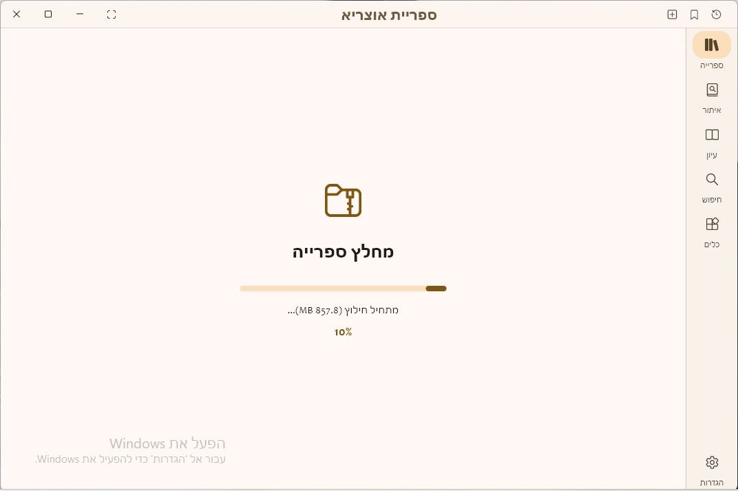

                                  אליקים. ד
                                  #46
                                  שלום יש לי בעיות בדומה שלמה שכתוב כאן לא הצלחתי לפתור כך זה נראה
                                  8cc117a0-63bd-43f0-ab4a-7d5012363fe0-image.jpeg אשמח מאוד לעזרה תודה רבה

                                      יאיר
                                      #48
                                      @אליקים.-ד
                                      הורדת את זה
                                      https://github.com/Otzaria/otzaria/releases/download/0.9.95+699/otzaria-0.9.95-windows-full.exe
                                      זה הגירסה המלאה זה אמור לעבוד
                                        אליקים. ד
                                        #49
                                        תודה רבה העניין סודר תזכו למצוות!
