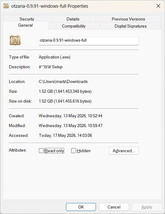

                              @מ.-קראוס להתקין את הגרסה המלאה (FULL) שכוללת גם את הספריה.
                              קישור ישיר:
                              https://github.com/Otzaria/otzaria/releases/download/0.9.91+622/otzaria-0.9.91-windows-full.exe
