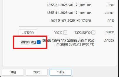

      ואת מה ש @דאנציג כתב, עשית?
      או במקום מה שהוא אמר לך לעשות, תעשה כך:
      תבחר את הקובץ full שירד לך, תפתח את תפריט ההקשר (לחיצה ימנית) ותבחר מאפיינים
      תלחץ על 'בטל חסימה' (כמו בתמונה) ותאשר
      אם עדיין יש בעיות, תפרט יותר איפה ובאיזה שלב כדי שנבין יותר איך לעזור לך
