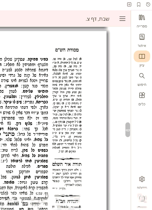

                                  יש לי תאוריה מעניינת...
                                  הבעייה שגורמת לתוכנה לצרוך כזה הרבה משאבים ולהמשיך לעבוד גם אחרי הסגירה קשורה לשגיאה כלשהיא בהצגת PDF כלשהוא...
                                  אם אני פותח את התוכנה וסוגר בלי לצרוך שום PDF הכל עובד תקין.
                                  ברגע שאני מתחיל להתעסק עם PDF מתחילים התסמינים גם אחרי שאני סוגר את כל הכרטיסיות עם ה PDF וגם אם הPDF לא נתקע בפועל, התוכנה ממשיכה לדלוק ברקע גם לאחר סגירה וממילא ממשיכה לצרוך משאבים, וא"א לפתוח את התוכנה מחדש עד לסגירתה במנהל המשימות.
                                  בעיות שאני רואה בעין בפתיחת PDF
                                  טעינת PDF איטית
                                  פתיחת הPDF תמיד בדף מספר 1 וגם אי אפשר לקפוץ עמודים בלחצן הזן מספר דף
                                  גלילה למטה עם העכבר מאוד מאוד איטית
                                  בגלילה מהירה עם החיצים או הפס גרירה טעינת ה PDF נתקע להרבה זמן או לצמיתות כולל PDFים אחרים שאני ינסה לפתוח
                                  אם אני מחכה קצת זמן ורק אז מתחיל לגלול מהר את העמוד עם החיצים או הפס גרירה אז זה מצליח לגלול את העמודים הקרובים אבל אם אני גולל קצת יותר מזה אז כל ה PDF נתקע ונהיה לבן
                                  יש באג קטן בגלילה עם חץ אחורה שהעמוד כאילו זז הצידה. לתשומת לב @פלמנמוני אבל לא חושב שהבאג הזה אשם בשאר התקיעות
                                  מסתבר שיש עוד שגיאות מאחורי הקלעים אבל אין לי דרך לדעת בלי לוגים...
