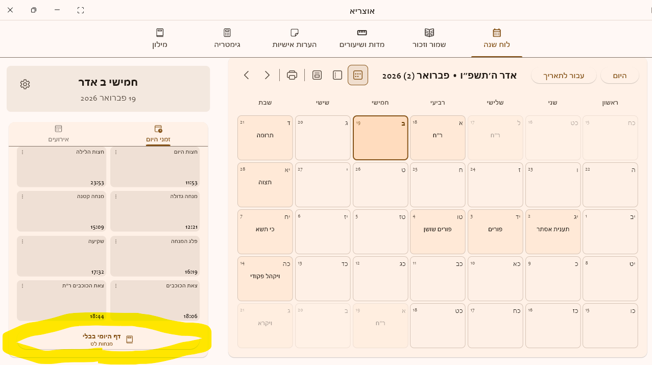

                                            #123
                                            @פלמנמוני כתב בבאג | התוכנה בגירסא החדשה איטית:
                                            וגם הלחצן של הדף היומי במסך ספרייה
                                            זה אני יודע
                                            הקטע המעניין שהלחצן דף היומי בלוח שנה כן עובד
