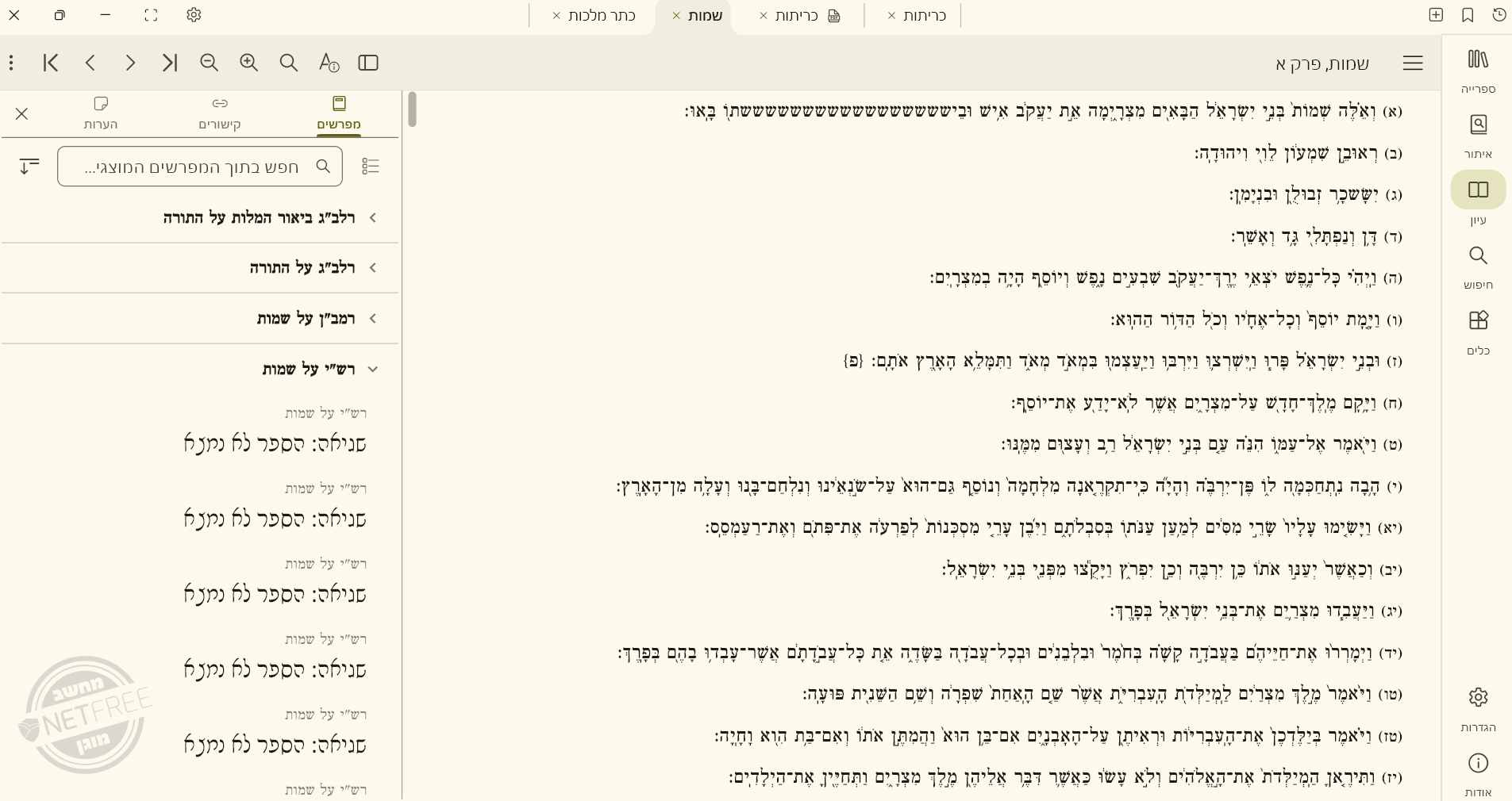

                                        בגרסא האחרונה 546 צורת הדף עובד לי בש"ס אבל לא בתנ"ך לא מופיע שום מפרש וגם לא נותן לבחור
                                        גם הלחצן לעבור בש"ס מצורת הדף לPDF לא עובד, וגם לא הלחצן של דף היומי מדף הבית
                                          #80
                                          הרב @י.-פל. נ"י
                                          עשיתי ככל אשר ציויתני...
                                          הורדתי מחדש את מסד הנתונים שציינת אליו.
                                          חילצתי. זוהה.
                                          אכן התוכנה עובדת הרבה יותר מהר.
                                          אבל הבעיות העיקריות נשארו על עמדן:

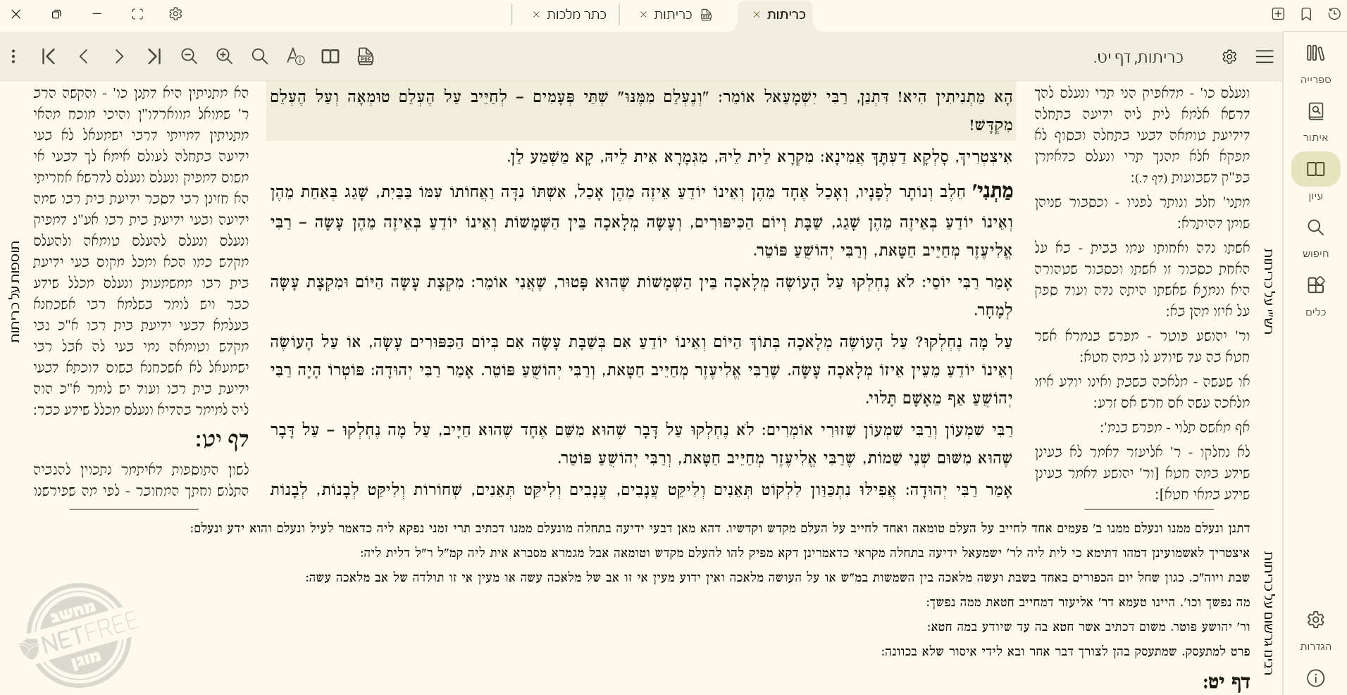

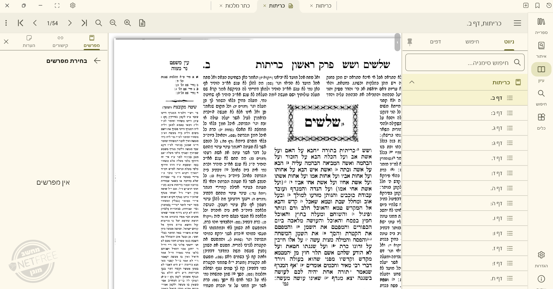

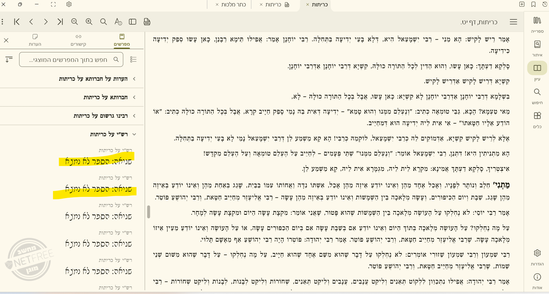

                                          א. המפרשים לא מופיעים [רק הרשימה]
                                          כך על התורה:
                                          'בצורת הדף' דוקא כן:
                                          גם לא על הש"ס:
                                          דוקא ב'צורת הדף' יש:
                                          אבל לא בצורת הדף האמיתית [פד"ף]:
                                          ב. חסרים ספרים
                                          [למשל כתר ראש].

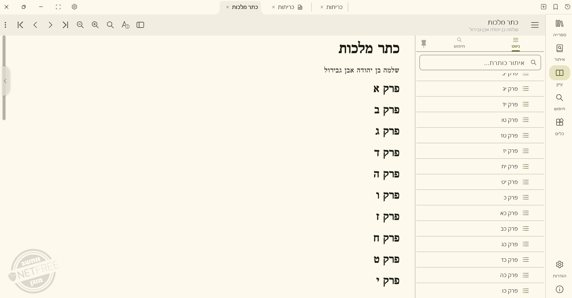

                                          ג. ספרים השתבשו
                                          תראה את 'כתר מלכות' -
                                          מה פה קרה לו ?
                                          מלא כתרים כולו,
                                          כותרות ותו לא...
                                          ד. הפד"ף עדיין לא נגלל.
                                          [אי אפשר להדגים את זה... זה פשוט לא זז...]

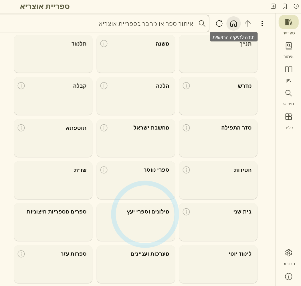

                                          ה. ועל הכל - משום מה עדיין הספרייה - עושה לי רושם של גירסה עתיקה
                                          מה זה 'מילונים וספרי יעץ'?
                                          זו לא הגדרה שהיתה לפני כמה דורות [של התוכנה] וכבר עבר עליה הכלח ?!
                                          כדי להיות בטוח - השוויתי ל: otzaria_latest_118
                                          ואכן שם הכל קיים.
                                          אולי בכל זאת יש פה איזו טעות?
                                          אולי בכל זאת אינה הספרייה הנכונה?
                                          אולי יש קובץ שגורם לשיבוש?
                                          אולי משהו שנשתייר במחשב שלי מהגירסאות הקודמות?
                                          דארף תשובה טאן !
