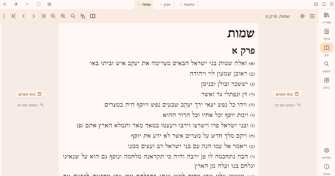

                                            בגרסא האחרונה 546 צורת הדף עובד לי בש"ס אבל לא בתנ"ך לא מופיע שום מפרש וגם לא נותן לבחור
                                            גם הלחצן לעבור בש"ס מצורת הדף לPDF לא עובד, וגם לא הלחצן של דף היומי מדף הבית
