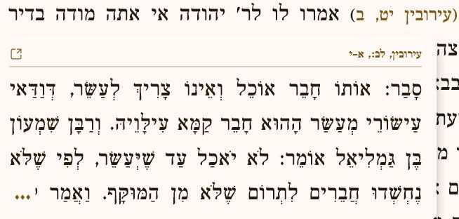

                          • ד דבש
                            במסכת עירובין הצג מפרשים נוספים נותן תוצאות על ספר שפת אמת וקרן אורה
                            #279

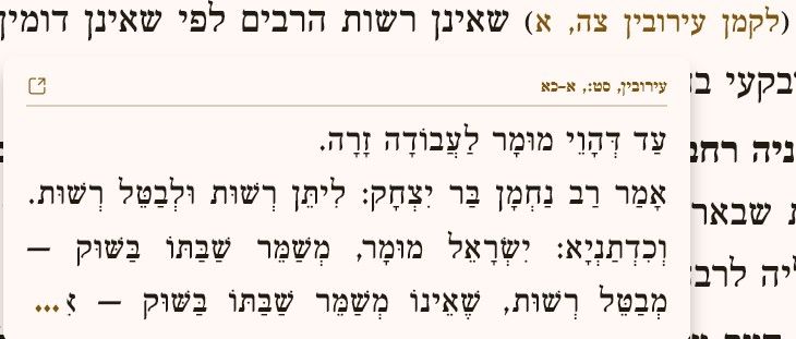

                                          הקישורים עדיין מלאים בטעויות מצו"ב צילומי מסך:
                                            צדיק

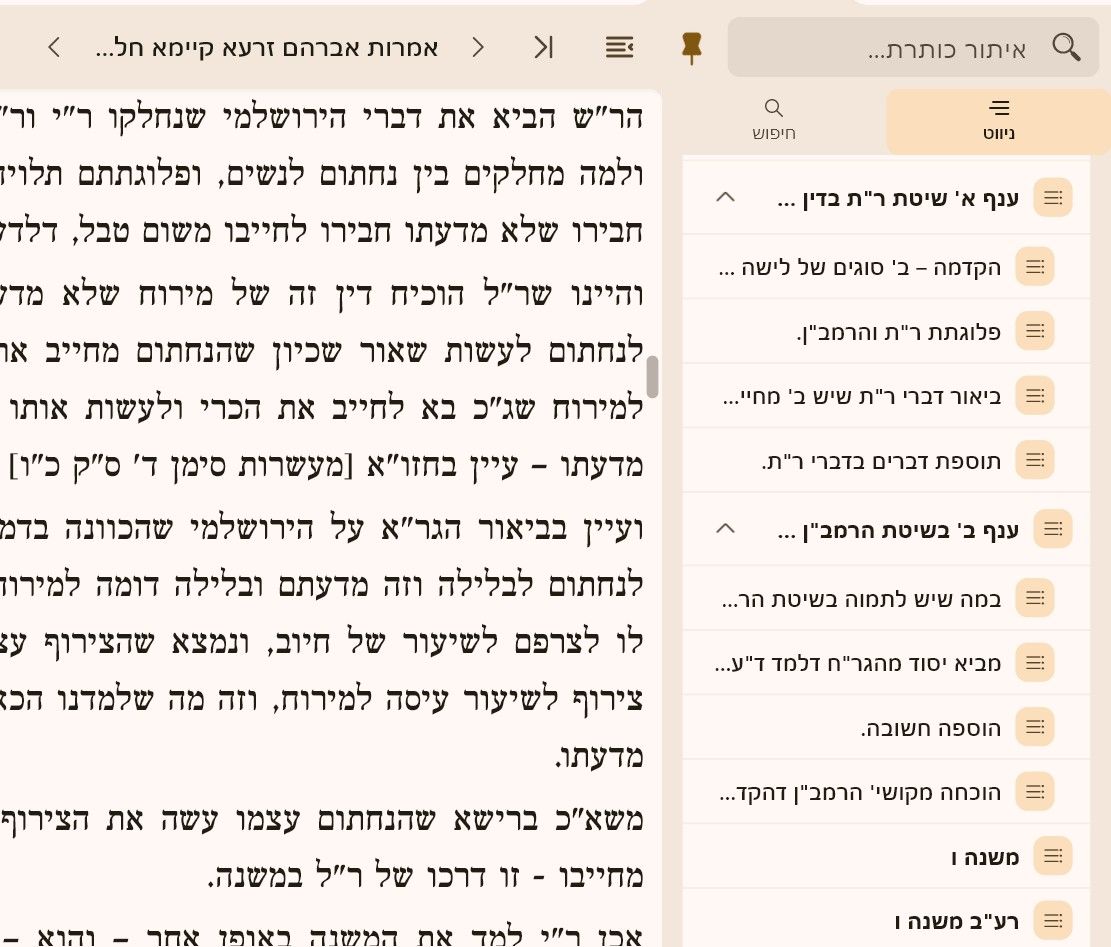

                                            בספרים אישיים עדיין מופיעות הכותרות בתוך הניווט, (הספר הוא אמרות אברהם מתוסף הורדת ספרים).
