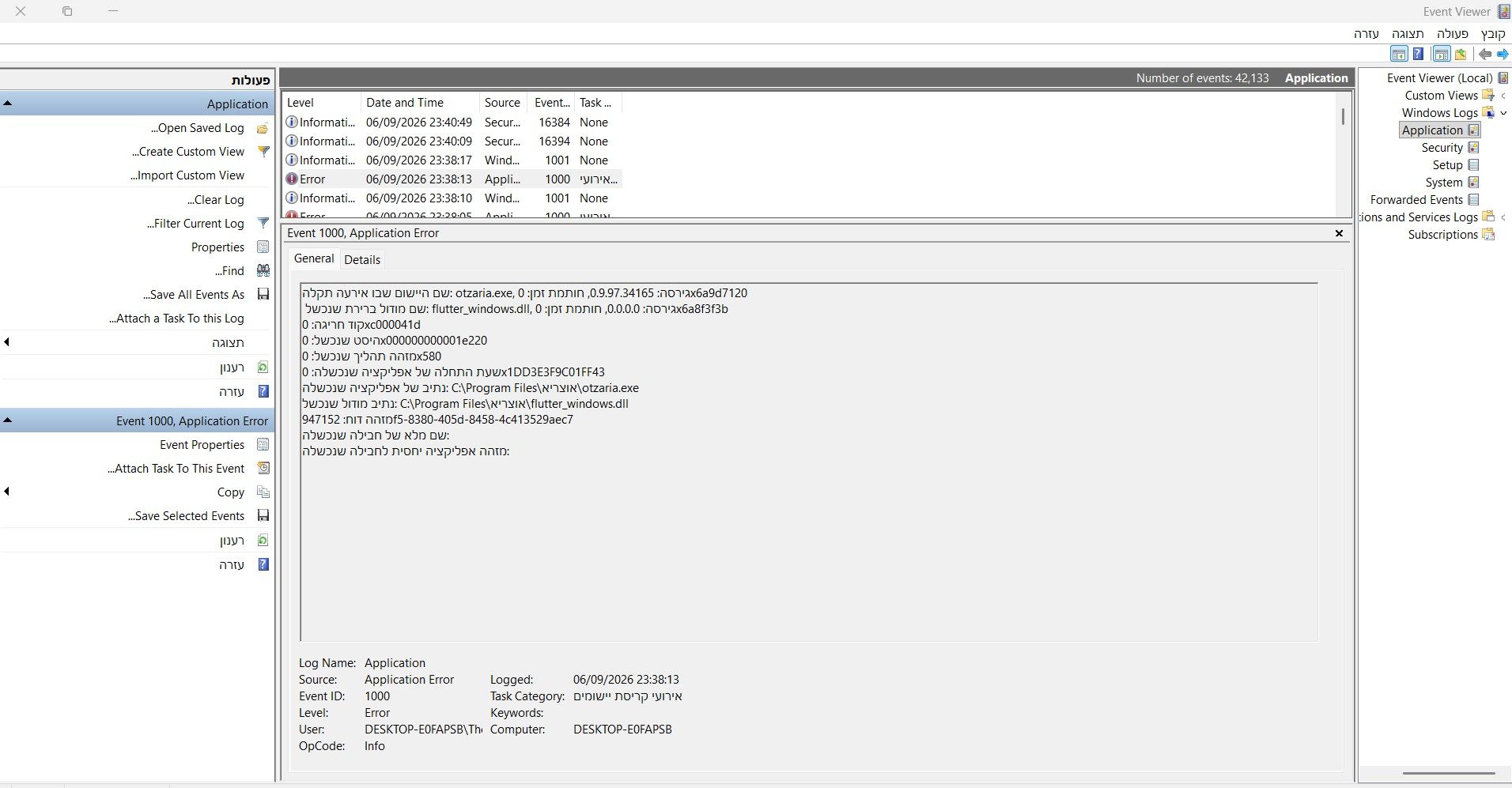

                          לא רוצה לבאס, אבל הקריסה ביציאה חזרה אצלי. 😥 😥

                          @זאב-לבן תודה על הדיווח והקובץ. בדקתי, וכמה הערות כדי שנוכל להתקדם:
                          מה יש בקובץ errors.txt ששלחת – שתי רשומות, ואף אחת מהן אינה קשורה לסגירה:
                          1. אזהרת אינדוקס על ברכות.pdf (3 עמודים נשמטו בגלל timeout). זו אזהרה בלבד, לא קריסה, והיא לא קשורה לקבצי הש"ס הישנים שהשארת.
                          2. שגיאה בבחירת טקסט (SelectionArea) בשעה 20:57 – באג פנימי של Flutter שנלכד ונרשם, לא מפיל את התוכנה, ונרשם אחרי הפוסט שלך על הסגירה.
                          כלומר, אין בלוג שום עקבות מהסגירה עצמה. התקלה המקורית של "תקיעה בסגירה בהתקנה למנהל + הרצה רגילה" תוקנה בגרסה 0.9.96 והתיקון קיים גם ב-0.9.97 (יש כלב-שמירה שהורג את התהליך אחרי 15 שניות לכל היותר). לכן אנחנו צריכים לדעת מה בדיוק אתה רואה. אשמח אם תענה על הכל בהודעה אחת:
                          1. כשאתה לוחץ על ה-X: החלון נשאר פתוח ומגיב? מופיע "לא מגיב" של Windows? נסגר אחרי כמה שניות? מופיע דיאלוג "שינויים שלא נשמרו"?
                          2. האם קיים הקובץ %TEMP%\otzaria_shutdown_errors.log (הדבק את השורה הזו בשורת הכתובת של סייר הקבצים)? אם כן, צרף אותו.
                          3. ב"מציג האירועים" של Windows (Event Viewer) > יומני Windows > Application: יש אירוע מסוג Error של otzaria.exe מאותה שעה? אם כן, צרף צילום של פרטי האירוע. זה מה שיבדיל בין קריסה אמיתית לתקיעה.
                          4. אילו שני תוספים "נשארו" אחרי ההסרה, והאם היו להם כרטיסיות פתוחות בזמן שניסית לסגור?
                          5. האם היה פתוח יותר מחלון אוצריא אחד באותו רגע?
                          בהזדמנות זו – בהרצה כמנהל התוכנה כותבת קבצים בהרשאות מנהל, ואחר כך בהרצה רגילה היא לא תמיד יכולה לגעת בהם. עדיף להריץ אותה תמיד באותו אופן.
                          זאב לבןז תגובה 1 תגובה אחרונה

                            @Otzaria-Bot כתב:
                            כן, ולאחר שהחלונית נסגרת מופיע שוב, ורק אח"כ התוכנה עצמה נסגרת
                            אין קובץ
                            זה ממציג האירועים
                            התוספים וורד לאוצריא, ושנים מקרא
                            לא משנה כמה חלונות פתוחים

                              @זאב-לבן תודה, צילום מציג האירועים הוא בדיוק מה שהיה חסר, ועכשיו ברור שזו קריסה אמיתית ולא סתם תקיעה.
                              מה רואים שם: המודול שקרס הוא flutter_windows.dll, כלומר מנוע Flutter עצמו, עם קוד חריגה 0xC000041D. פענחתי את ההיסט (0x1e220) מול הסמלים של אותה גרסת מנוע בדיוק: זו פנייה לחלון התצוגה של Flutter אחרי שהוא כבר נהרס, בתוך מסלול הסגירה. זה לא אותו באג של 0.9.96 (שם זו הייתה תקיעה בגלל סריקת קבצים, והיא אכן תוקנה), אלא בעיה חדשה שהגיעה עם עדכון המנוע ב-0.9.97.
                              כדי לסגור את זה סופית, אני צריך עוד שלושה דברים:
                              1. האירוע הקודם. בצילום יש עוד שורת Error של Application Error ב-23:38:05, שמונה שניות לפני זה שפתחת. פתח גם אותו וצלם את ה"כללי" שלו.
                              2. קובץ dump של הקריסה. זה מה שיאפשר לראות את שרשרת הקריאות המלאה. הפעל PowerShell כמנהל והדבק את שתי השורות (זו הגדרה של Windows, לא של אוצריא):
                              reg add "HKLM\SOFTWARE\Microsoft\Windows\Windows Error Reporting\LocalDumps\otzaria.exe" /v DumpType /t REG_DWORD /d 1 /f
                              reg add "HKLM\SOFTWARE\Microsoft\Windows\Windows Error Reporting\LocalDumps\otzaria.exe" /v DumpFolder /t REG_EXPAND_SZ /d "%LOCALAPPDATA%\CrashDumps" /f
                              אחר כך הפעל את אוצריא רגיל (לא כמנהל), סגור אותה כרגיל עד שקורסת, ופתח את התיקייה %LOCALAPPDATA%\CrashDumps. יופיע שם קובץ otzaria.exe.xxxx.dmp. דחוס אותו ל-zip והעלה כאן (או שלח לי בפרטי).
                              1. כלי עזר שרצים ברקע. האם פועלת אצלך תוכנה שקוראת את המסך: קורא מסך, זכוכית מגדלת, מסך מגע/מקלדת מגע, הכתבה קולית, מנהל לוח (clipboard), או כלי דומה? זה חשוב כי כלים כאלה יכולים להתחבר רק לתוכנה שרצה בלי הרשאות מנהל, וזה מתאים בדיוק לתסמין שאצלך "כמנהל זה בסדר".
                              ובנוסף: כמה שניות בערך עוברות מהלחיצה על X ועד שהתוכנה נעלמת?
