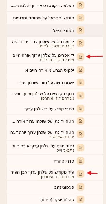

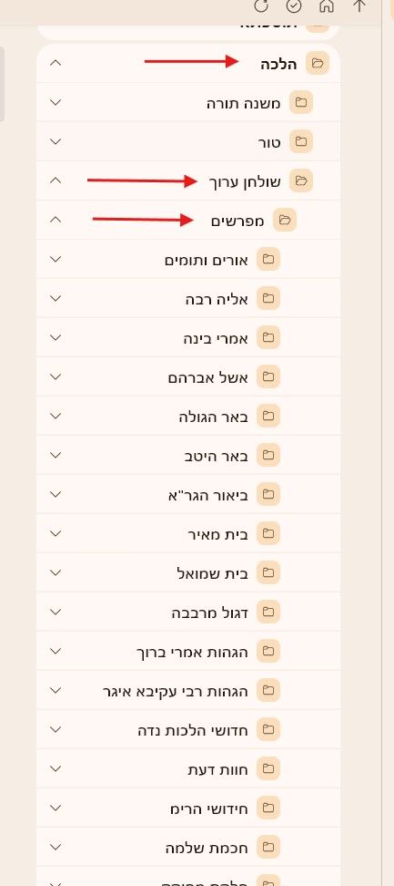

      זה המשך התיקיה (תראה את תיקיית חכמת שלמה)
      5f7964e3-6b17-46cf-89ab-466c37df277a-image.jpeg וזה בהמשך התיקיה
      #197

      1. אבל לא לייד כל המפרשים הוא שם את זה.
        (ראה למשל: חידושי הרי"ם על שו"ע - למרות שזה באותה תיקייה שצלימת מסך)
      2. לחיצה על האייקון - פותח חלונית עם 'מפרשים' הזמינים - כשלא ברור לפי מה מחליט.
        למשל, בחת"ס על התורה הוא מביא 'מפרשים' - רבנו בחיי.
        מה הקשר? ולמה דווקא אותו?
        @asz

        צדיק-וטוב-לו כתב:
        @asz - נראה לי שקלטתי חלק מהבאג.
        אם זה ספר שמכיל את שם המחבר (שים לב בצילום שהבאת, בחלק מהספרים יש מתחת בכתב דק יותר אם שם המחבר) - אז הוא מציג את האייקון.
        אם הספר אינו כולל שם מחבר - אז הוא לא מציג.
        למה?
        לא יודע.
        את החצי השני, לפי מה הוא מחליט מה להציע, עוד לא זיהיתי.
        למשל:
          צדיק-וטוב-לו כתב:
          למה?
          לא יודע.
          למשל:

          @צדיק-וטוב-לו @asz @יאיר-דניאל
          הייתי נותן לכם להמשיך לדון לריק, עד כלות הכוחות (כדרכי...),
          אבל הפעם באמת לא התאפקתי: איך אף אחד לא חשב על הרעיון ה'גאוני' לבדוק אולי זה מציג רק על ספרים שיש להם מפרשים בפאנל המפרשים? מעניין, אה? 🤔
          זה שיש מפרשים שהם לא באמת מפרשים זה בעיה נפרדת וידועה, אני מקוה שחלקים גדולים ייפתרו בDB החדש

            זה אותה בעיה בעצם.
            לא ידעתי שיש בעיה ידועה כזו.
            בכ"א מה אתה אומר על מה שכתבתי, שמשום מה ברשימה שהוא צילם - 'מפרשים' מופיע כאשר יש את שם המחבר?
            (או שמא זה להיפך, היכן שהספר מוגדר כאילו יש עליו מפרשים - מוצג שם המחבר ברשימה?)

                @פלמנמוני כן.
                וזה לא סותר את שאלתי.
                אתה שם לב לעקביות - היכן שיש שם מחבר - יש גם מפרשים (באייקון - ובספר עצמו כפי שציינת).
                למה זה כך?
                  @פלמנמוני כן.
                  למה זה כך?
                  #203
                  למה זה כך?
                  כי לספר זה במקרה יש מפרשים, ולספר זה במקרה אין
