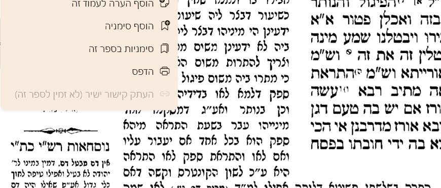

      העתקת קישור לגמרא PDF לעיתים לא זמין ולעיתים זמין, מצו"ב צילום מסך מהזמן שלא זמין.
