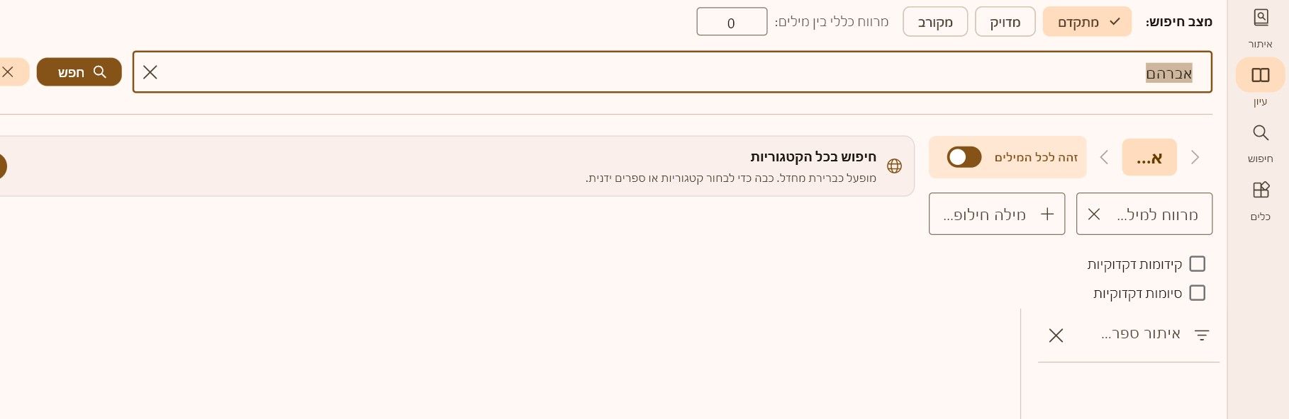

        • זאב לבןז
          #57
          בעריכת חיפוש
          האיתור ספר מסתיר את אפשרויות החיפוש
