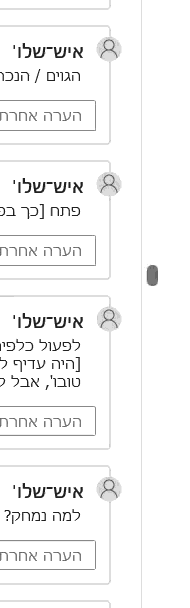

                              עוד שתי באגים:
                              א. גלילה בתצוגה מקדימה באמצעות קו הגלילה תוקעת את התוכנה לכמה שניות.
                              ב. בניווט אין אפשרות לגלול באמצעות קו הגלילה זה מתנגש עם האפשרות להגדיל ולהקטין את האזור. (אולי אפשר להעביר אותו לצד ימין.
                              איש־שלו'א A 2 תגובות תגובה אחרונה
                              • ק קטנטן
                                עוד שתי באגים:
                                #188
                                @קטנטן כתב:
                                וכן הוא בגלילה של תצוגה מקדימה [רק להיפך. פס הגלילה מימין לחלונית. זה כנראה בנוי על אותו עקרון שפס הגלילה אינו בצד החיצוני של המסך אלא בקו הפנימי בין החלונית לבין התצוגה הראשית.
                                בהתחלה חשבתי שזו טעות מובנית, כי תמיד הקו המפריד הזה הוא גם הגבול שקובע את גודל החלונית (ימנה/שמאלה).
                                אבל במחשבה שנייה - דוקא נכון ונוח שהכל באותו צד. רק צריך שקו הגבול לא יחפוף לפס הגלילה.

                                במחשבה שלישית - יש לחלק:
                                בתצוגה מקדימה - אכן מתאים ששניהם יהיו בצד ימין של חלונית התצוגה.
                                אבל ב'ניווט' - מתאים שפס הגלילה יהיה בצד ימין של החלונית.
                                [תכל'ס:
                                קו הגרירה (קביעת גודל החלונית לימין־שמאל) - תמיד בין החלוניות, פשיטא.
                                קו הגלילה (להסעת תוכן החלונית למעלה־מטה) - תמיד בימין. עברים אנחנו ...]

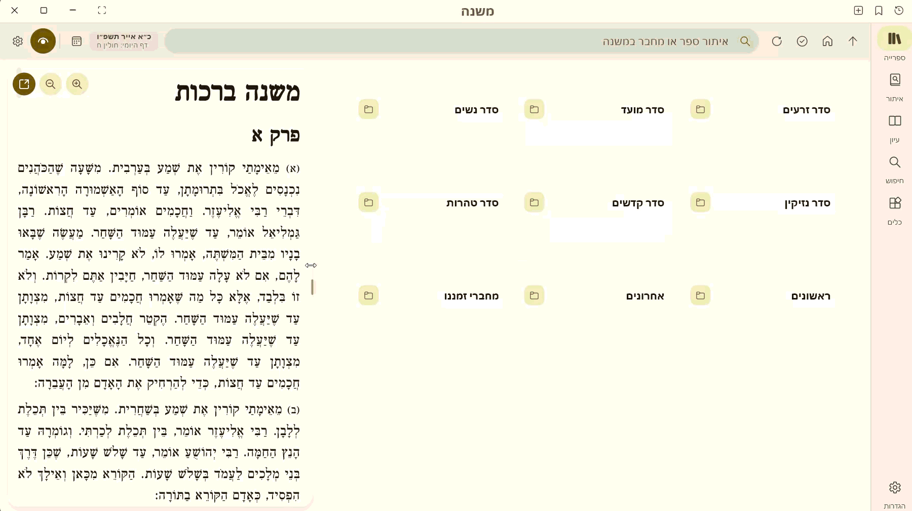

                                  @איש-שלו על איזה תצוגה מקדימה אתה מדבר? אני התכוונתי על תצוגה מקדימה במסך הספרייה.
                                  • ק קטנטן
                                    #190
                                    @קטנטן כתב:
                                    גם אני
                                    ק תגובה 1 תגובה אחרונה

                                      #191
                                      @איש-שלו מוזר אצלי הפס גלילה שם נמצא בצד שמאל.
                                      איזה גי' יש לך?
                                      אני 0.9.91
                                      • ק קטנטן
                                        איזה גי' יש לך?
                                        אני 0.9.91
                                        #192
                                        @קטנטן כתב:
                                        גם לו יש, הוא פשוט מוסתר מאחורי הכפתור של ה"פתח בעיון"

                                          #193
                                          @arieldaniely כתב:
                                          @קטנטן כתב:
                                          אמת. לא שמתי לב. כשהוא למעלה הוא נסתר מאחוריו.
                                          באמת צריך לתקן את זה.
                                          והקו העבה באמצע הגבול הימני של חלונית התצוגה - באמת אינו זז למעלה ולמטה עם הגלילה.

                                            #194
                                            @איש-שלו הקו הזה נמצא בכל מקום שאפשר לשנות את הגודל,
                                            נראה לי שהוא נועד שיהיה יותר ברור לאן מזיזים,
                                            אני לא בטוח שזה מיותר.
