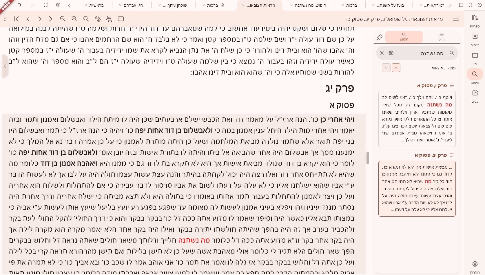

                            אולי זה כבר דווח ואולי זה כבר תוקן, ובאתי רק להע/איר:
                            התוצאות בחיפוש בתוך הספר מוצגות מתחילת הקטע. נוצר מצב שהתוצאה לא נכנסת לחלון.
                              #158

                                    אתה ראית את זה? אצלי לא ראיתי.
                                    @חנניה תוכל להעלות תמונה?
                                    דנדיד תגובה 1 תגובה אחרונה

                                      #162
                                      @י.-פל. בבקשה
                                      דנדי כתב:
                                      @פלמנמוני זה שהוא מוצא חלק מהמונח זה דווקא טוב כי זה לא בכל מקום אלא בקטע שהוא מצע את רצץ המילים הוא מגדיש גם חלקים מהמונח שזה עוזר לפעמים
                                      > אבל זה שבתוצאות הוא מביא את תחילת הפיסקה זה לא טוב כי אז אתה לא רואה בתוצאות את המיקום בו מוזכר המונח הרציף של החיפוש
                                        #163
                                        @הבל-הבלים כתב:
                                        האמת שפה הוא מביא את הקטע בגלל שיש שם את המילה מה שקשורה לחיפוש אבל הוא לא מביא מתחילת הפיסקה

                                            @הבל-הבלים
                                            זה גם בתוצאות החיפוש הרגילות, נכון לגירסא האחרונה מהדרייב.
