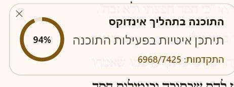

                  באג, היה בזכרון המחשב 18 GB, לאחר יצירת האינדקס נותר 0 MB!!! כשהאינדקס שקל רק כ780 MB, כאשר כל סגירה והפעלת התוכנה הפעילה מחדש את האינדקס (מחקה את הקודם).
                  לאחר שפיניתי מקום בכונן ועשיתי הפעלה מחדש הפעלתי את התוכנה, והיא התחילה אינדקס מחדש, נתקעה ונסגרה.
                  התקנתי מחדש עם מחיקת גרסאות ישנות, וכעת התוכנה באינדוקס.
                  לסיכום: לדעתי יש באג כלשהו באינדקוס, א' אינדקס התוכנה לא אמור לצרוך 18 GB, ב' מדוע צריך להתקין מחדש ולמחוק גרסאות ישנות (מ0.9.88)?

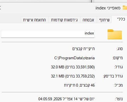

                    רק מעדכן, שאצלי האינדקס הוא 6.53gb, כשהdb+הpdfים מעל 7gb.
                      @דאנציג
                      לאחר איפוס התוכנה, והפעלה מחדש, אינדקס התוכנה (ללא ספרים נוספים) גם אצלי שקל כ6.35 GB, ועכשיו עם הוספת ספרים אישיים, משקל האינדקס:
                      כשהוא עדיין לא סיים את האינדקס:
                      אבל לקראת סיום, משהו מוזר מאוד, בהוספת ספרים אישיים האינדקס נמחק ולא יודע מה קורה אחר כך.
                        @דאנציג
                        בלבלתני: מתי האינדקס שקל אם-כן 11gb?

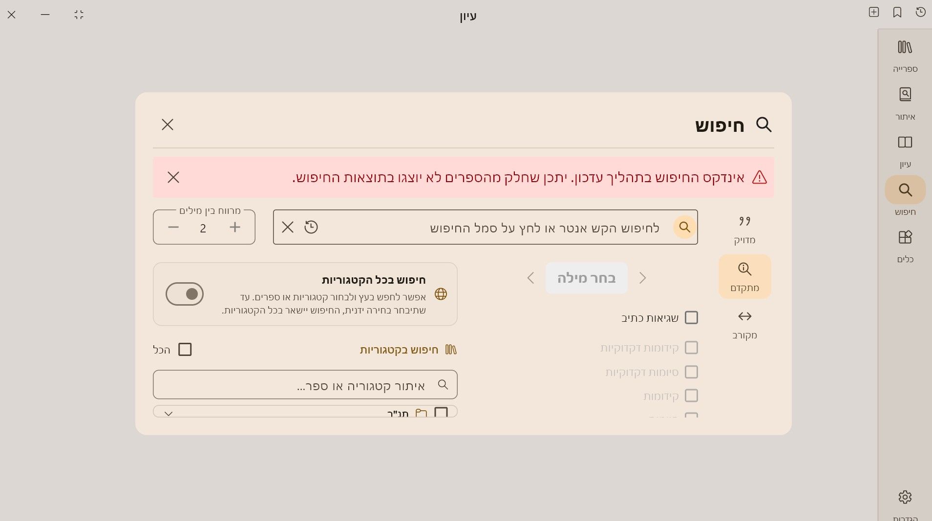

                                    התפריטים של אופציות החיפוש לא מופיעים כולם בתוך דילוג החיפוש (אפשר לגלול אבל זה מטריד)
                                    גם רשימת התיקיות לסינון לפני חיפוש ממש לא נוחה כי רואים פריט בודד... וצריך לגלול ממש בעדינות בשביל לראות הכל
                                          יש לך מסך קטן כנראה (לא שזה לא דורש טיפול...)
