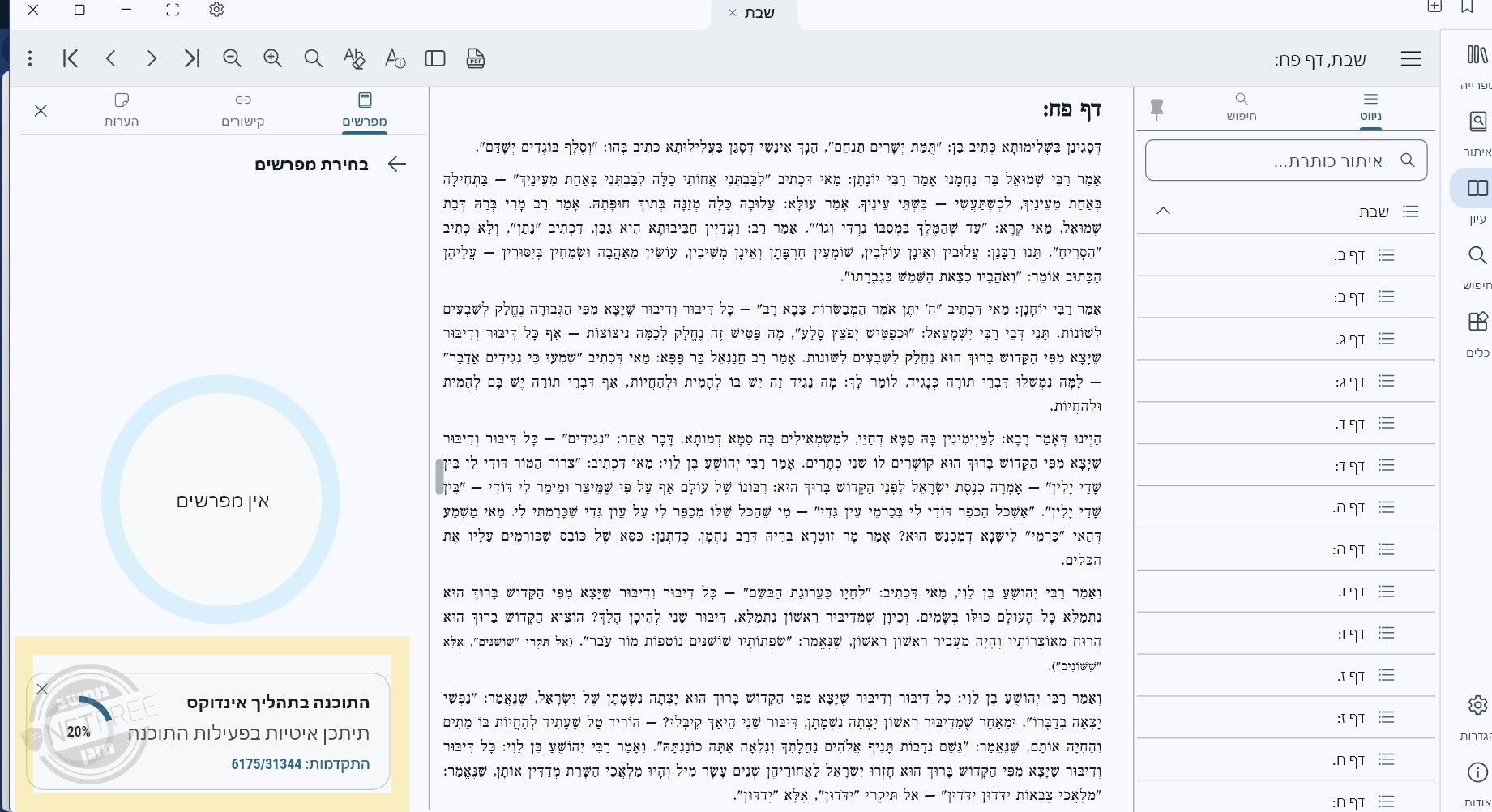

                אצלי צורת הדף עדיין לא עובדת כראוי.
                [כפי שהוער בגירסה הקודמת - צד ימין - מפרש נבחר [תוספות]. צד שמאל חלונית מפרשים רגילה [עם כל הכותרות וכו'].
                אלא שאולי הבעיה אצלי, כי למעשה פתאום נעלמו המפרשים בכל הש"ס.. אינני יודע מה זה.
                האם זה קשור לעומס של האינדוקס?
                ומהר מאוד התוכנה קורסת. אחכה לאחר השלמת האינדוקס ואשוב לבדוק בל"נ.

                #149
                @איש-שלו כתב:
                גם לי לאחר שהוספתי כמה תקיות אישיות נעלמו לי המפרשים על הש"ס יש לציין שהמפרשים כן מוצגים בתצוגת PDF
