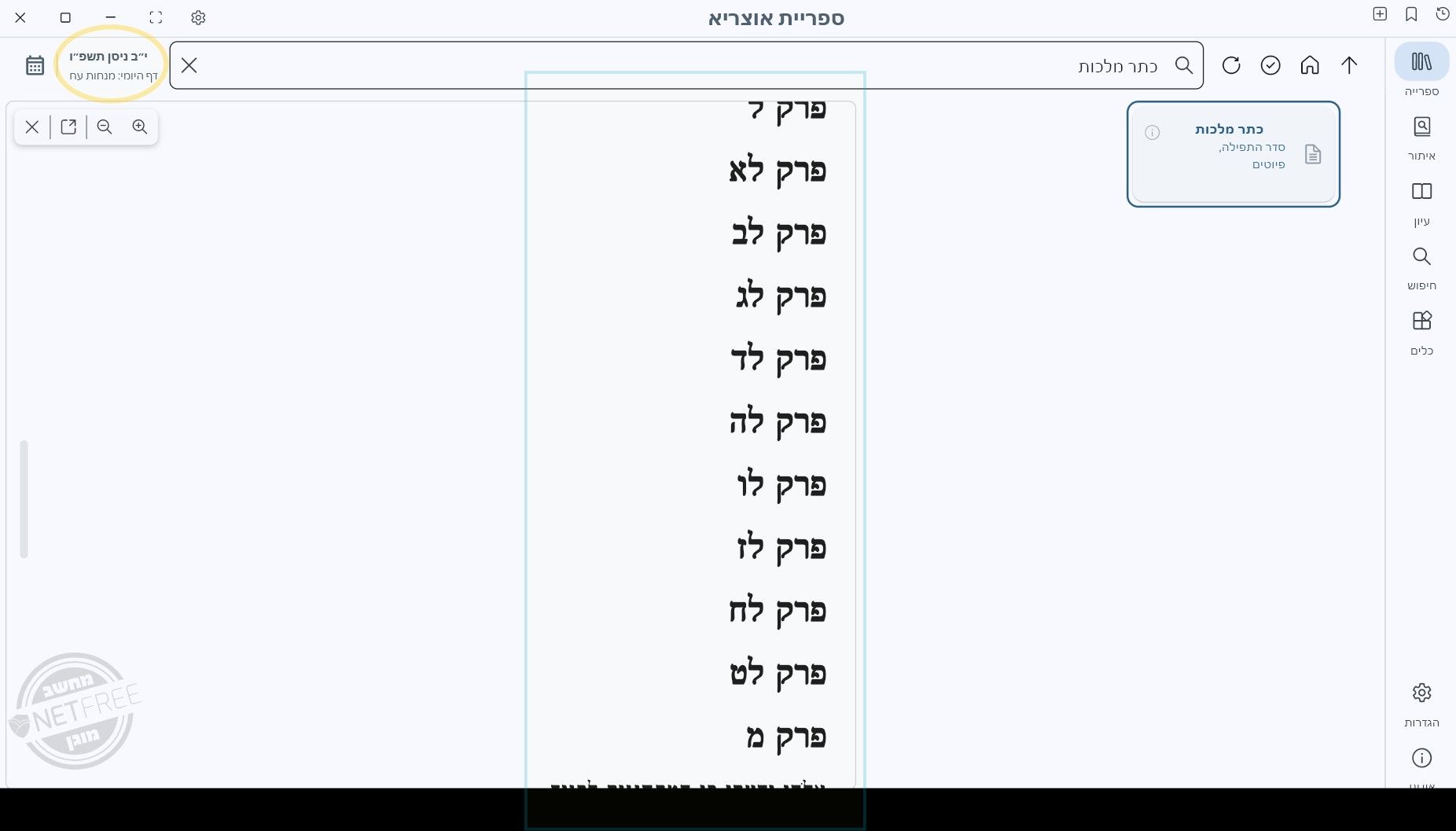

      #103
      רבותינו @י.-פל. ו־ @יום-חדש-מתחיל
      משום מה - כתר מלכות עדיין לא סודר.
      [אולי מחכים לַמֶלֶך ב"ה]
      (כל הפרקים נמצאים רק ככותרות. פרק מ' מופיע. בספרייה המקורית - בקבצי טקסט היה הספר שלם)
      האם יש עוד ספרים כאלה? מי יודע ויגיד?

        #104
        @איש-שלו
        זה ככה גם בזית.
        מישהו יכול לבדוק בספריא?

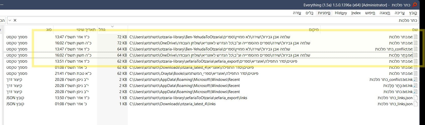

              #107
              @הבל-הבלים בדקתי עכשיו בזית ויש שם 2 אחד תקין ואחד תקול
              • הבל הבליםה
                #108
                @יום-חדש-מתחיל הספר כפול, וגורם לבעיות...
                  #109
                  @הבל-הבלים כתב:
                  כל ספר כפול [- מדוייק יותר - כל שֵם כפול] גורם בעיות, כמדובר פעם ופעמיים.

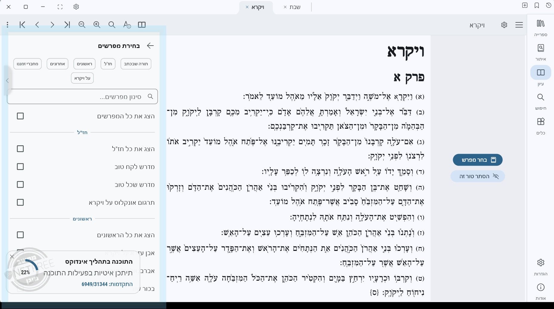

                        אצלי צורת הדף עדיין לא עובדת כראוי.
                        [כפי שהוער בגירסה הקודמת - צד ימין - מפרש נבחר [תוספות]. צד שמאל חלונית מפרשים רגילה [עם כל הכותרות וכו'].
                        אלא שאולי הבעיה אצלי, כי למעשה פתאום נעלמו המפרשים בכל הש"ס.. אינני יודע מה זה.
                        האם זה קשור לעומס של האינדוקס?
                        ומהר מאוד התוכנה קורסת. אחכה לאחר השלמת האינדוקס ואשוב לבדוק בל"נ.

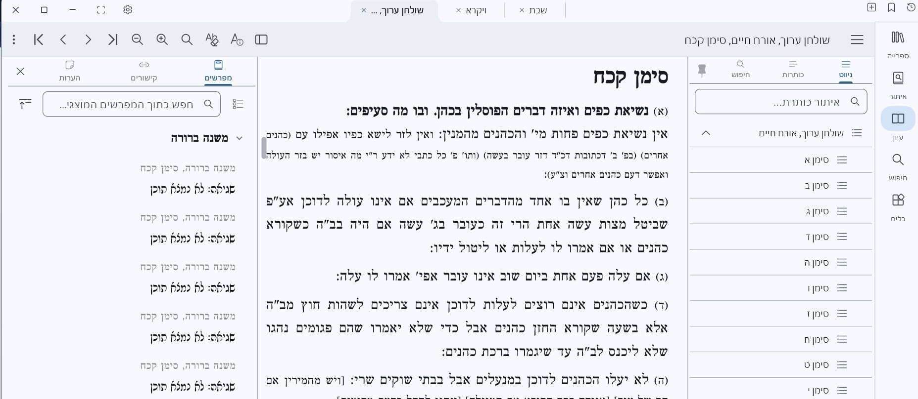

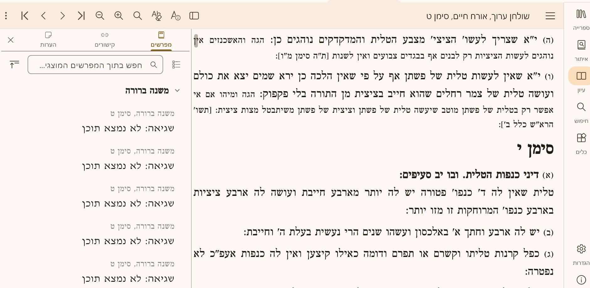

                            תגידו למשהו יש גם את הבעיה הזאת או שזה רק לי כשאני פותח שולחן ערוך ומוסיף את המש"ב הוא כותב לי שיש שגיאה אני מצרף תמונה, והמעניין הוא שבתור ספר נפרד הוא כן נפתח, כאלו הספר לא חסר בספרייה אבל בתור מפרש הוא לא נפתח
                            פלמנמוניפ איש־שלו'א 2 תגובות תגובה אחרונה
                            • י יוסף

                              @יוסף אצלי:
                                @איש-שלו כתב:
                                כבר דווח בעבר שלפעמים מפרשי הש"ס נעלמים, גם לי זה קרה ואין לי מושג למה זה קורה
                                    #118
                                    @יוסף כתב:
                                    גם אצלי.

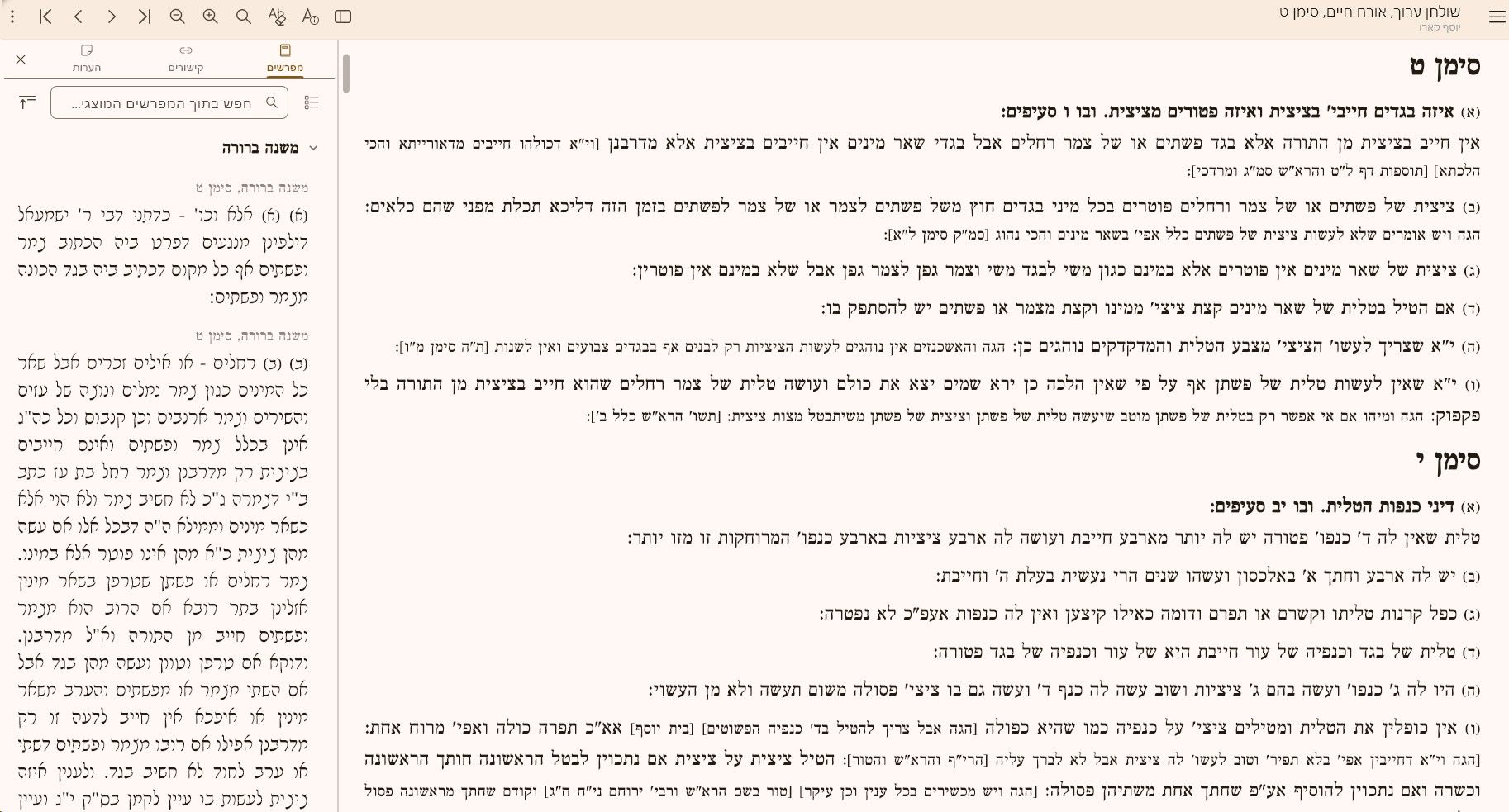

                                    אגב, למה עדיין באיתור לא מזהה 'שלחן ערוך' כ'שולחן ערוך' ?
                                      @איש-שלו לא הבנתי את הבעיה
                                      #119

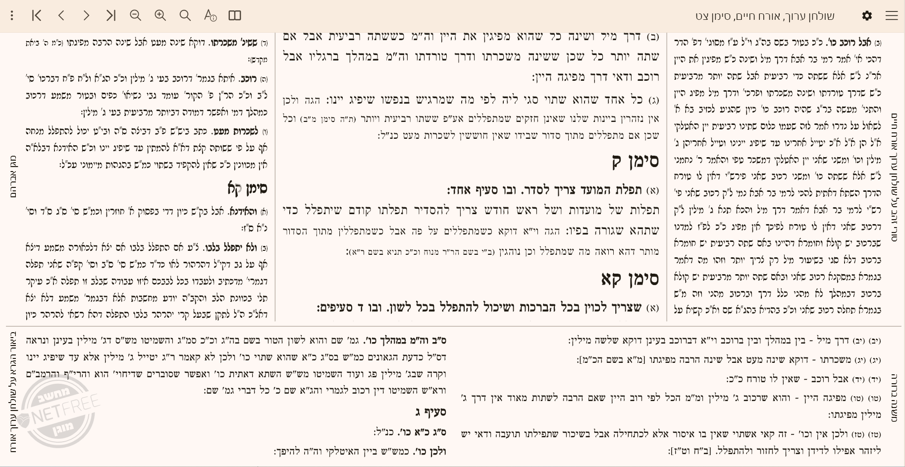

                                      ב'צורת הדף' המפרשים אמורים להופיע ברצף
                                      [כפי שהיה בגירסאות הקדם קודמות]
                                      ולא בכותרות וכל המורכבות שיש בחלונית 'מפרשים בצד'.
                                        #120
                                        @איש-שלו כתב:
                                        אתה צריך להעביר בהגדרות למצב 'מפרש יחיד'
                                        (הבעיה שהיתה לך אז סודרה)
                                        מפריע לך שזה לא ברירת המחדל?
                                          @איש-שלו כתב:
                                          #121
                                          @איש-שלו כתב:
                                          א. תודה. לא ידעתי.
                                          ב. לא מפריע לי, אני יכול להגדיר לעצמי. [אבל לע"ד אין לזה טעם. מי שרוצה חלונית מפרשים לא אמור לפתוח בכלל צורת הדף]
