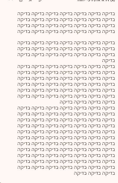

                                  בעיה נוספת בהערות אישיות, כבר ציינתי אותה בעבר במהדורה קודמת.
                                  הבעיה היא לא גורפת, ז"א שלפעמים הבעיה לא מופיעה, אבל כשהיא מופיעה זה קטסטרופה.
                                  קורה לי לפעמים באמצע כתיבת הערה שההערה נסגרת בלי הודעה מוקדמת, ואיתה נסגרת כל הסימניה.
                                  זה לא תמיד קורה, אבל מספיק שפעם אחת זה קורה ונמחקים לי עשר שורות שעבדתי עליהם בלי גיבוי, וזה מוציא לי את כל הטעם בכתיבת הערות.
                                  הבעיה לא הייתה קיימת במהדורות הישנות, אבל בכל המהדורות החדשות היה לי אותה.
                                  צבי
                                  כתב ב נערך לאחרונה על ידי צבי

                                  צבי כתב:
                                  אני מבקש התייחסות.
                                  האם הבאג דווח בעבר?
                                  האם יש איזו הגדרה בעייתית אצלי?
                                  מבחינתי בלי אופציה של הערות אני חוזר לאדובי רידר.

                                    #266
                                    @צבי כתב:
                                    אני מבקש התייחסות.
                                    האם הבאג דווח בעבר?
                                    מתי זה כן קורה? יש חוקיות כלשהי? דוגמה ספציפית למקרה?

                                      #267
                                      @arieldaniely בערך בשורה השלישית.
                                      בא נגיד מאה מאה חמישים תוים, ושתי אנטרים.
                                      אני רוצה לשאול מאלו שמשתמשים בתוכנה להערות כסדר, האם לא פגשו את זה פעם.
                                      לי זה קורה אחד לשתים.

                                        @צבי הרגע יצרתי הערה כזאת

                                          #269
                                          @פלמנמוני בדיוק אני רואה שבאמת יש בעיה עם הלחצנים של הבולד נטוי וכ', הם רק עושים הדגשה וכ', אבל לא מבטלים הדגשה

                                            @פלמנמוני אם לי זה לא תמיד כנראה יתכן גם שזה לא לכולם .
                                            אני פונה גם לחכמת ההמונים אם זה לא קורה לאף אחד אז כנראה המחשב שלי תקול. לי, כמו שציינתי זה קורה כל הזמן.
                                            חוצמזה
                                            שבקונטרול וי אולי זה אחרת.
                                            יש דרך לתעד לי את הרקע כשזה קורה?
                                            לא אכפת לי להריץ תוכנה ברקע אם זה יתרום לאבחון
