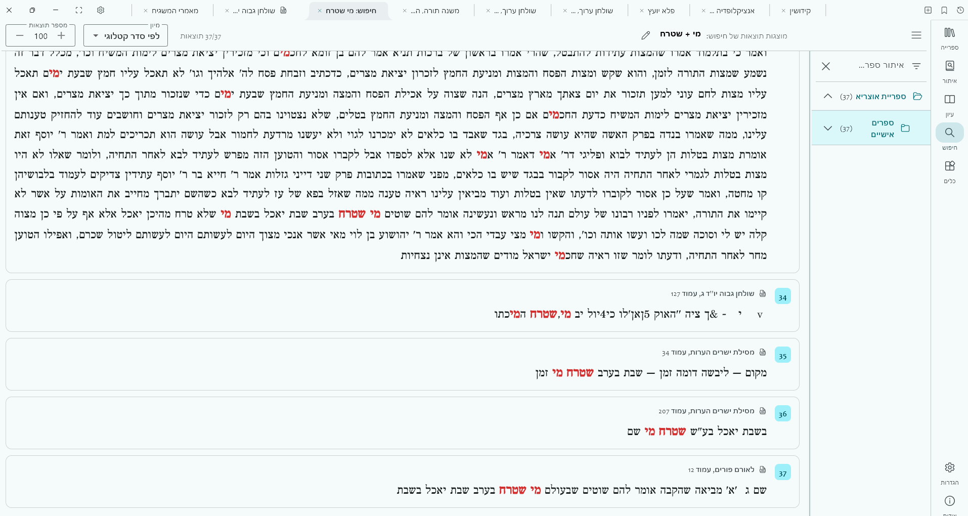

      למה תלמוד בבלי לפני תנ"ך??????????
      aeba1a6f-aced-45da-8e83-e782bfb31b90-image.png ספויילר

      לפי מה שהסבירו פעם - כך זה בספרייא.
      ב"ה במסך הראשי הענין תוקן
      אולי בתוצאות חיפוש נותרו שיריים מההגדרות הנ"ל?

        @איש-שלו כנראה שכן...
        מעניין שבגירסה הקודמת זה כן היה.
