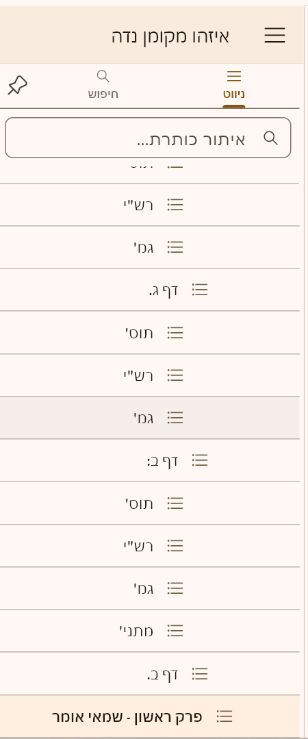

        2 באגים
        1. כל כותרות הניווט מוצגות מלמטה למעלה. וגם אין אפשרות לכווץ אותם, הכל פתוח

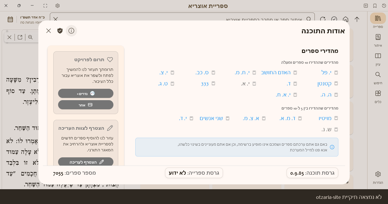

            השינוי בשם ומיקום התוכנה גורם שבממשק ההתקנה הוא לא מזהה שהתוכנה מותקנת כבר על המחשב כיון שההתקנה המקורית נקראית אוצריא ולא Otzaria
            דבר נוסף תיקיית אוצריא סייט לא נמצאת, בכוונה ?

            @מיכאלוש כתב בהסבר | גרסה 0.9.85:
            אודות הוסר
              אודות הוסר
              #159
              @asz כתב בהסבר | גרסה 0.9.85:
              אודות הוסר
              היה שם גם את המידע על הלוח שנה, לא רק את האודות, אותו לא ביטלו...

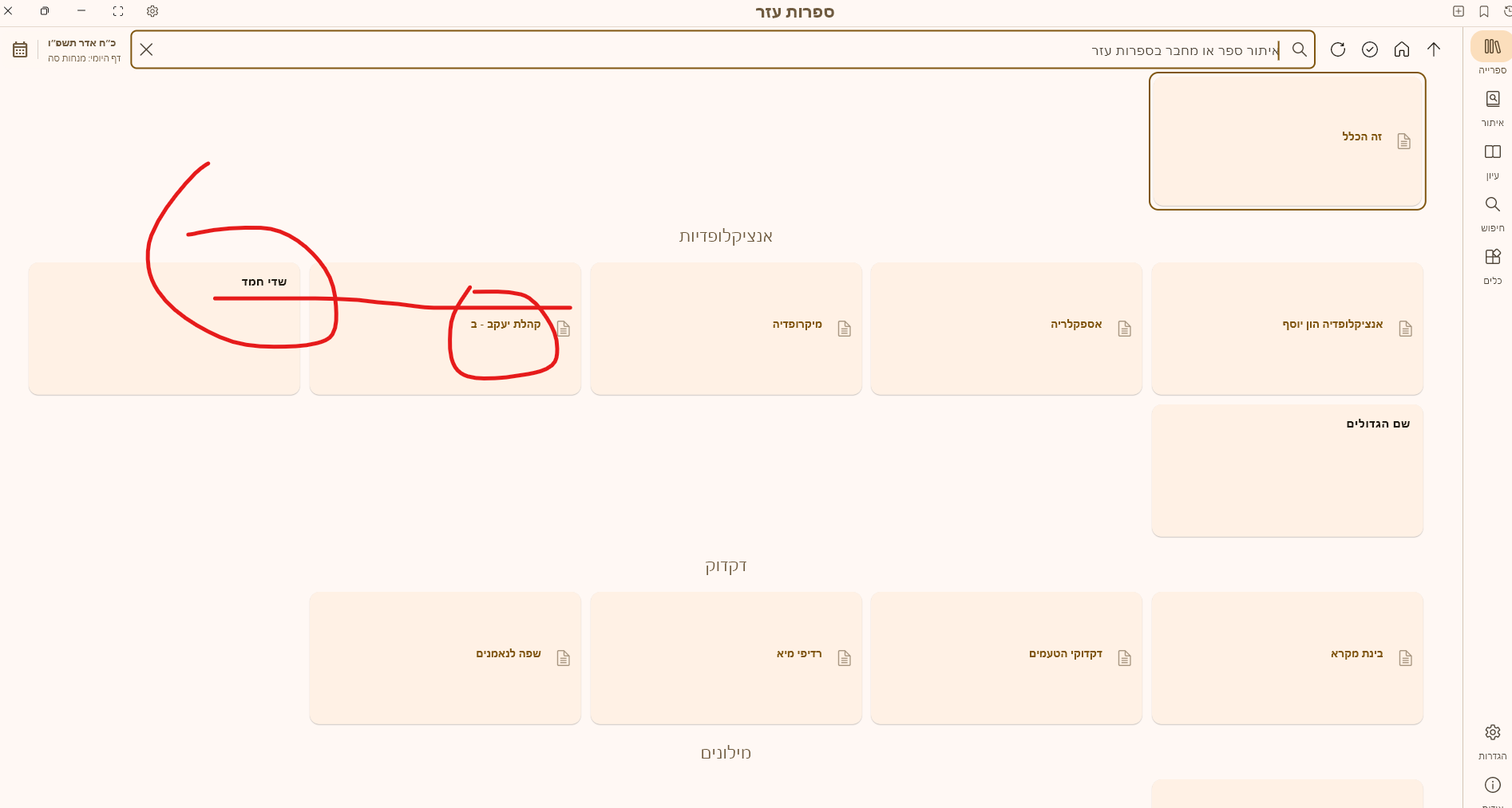

                  @פלמנמוני יש עוד שני באגים שדיווחתי ואינם מופיעים ברשימה:
                  • גופני התיקיות והספרים אינם בגובה זהה:
                  • אין עדיין הסטוריית ספריה ומספר גרסה:
                    בספרים אישיים דייקא או בכל ספר?

                      @לייזר-ג.
                      @י.-פל. כתב בהסבר | גרסה 0.9.85:
                      גרסת ספרייה תוקן.
                      כנ"ל מיקום שמות התיקיות בתוך הכרטיסים שלהן.

                        @פלמנמוני מבדיקה שעשיתי כעת- רק בספרים אישיים.
                            אודות הוסר

                            @arieldaniely כתב בהסבר | גרסה 0.9.85:
                            לא הבנתי מה הכוונה שלך
                                  #169
                                  בזמני היום, בלוח השנה יש אזהרה "אין לסמוך על הזמנים כלל", שם יש כפתור שפותח הסבר על שיטת החישוב.
                                  אך כשלוחצים עליו קופצת ההתראה "לא נמצאה תיקיית otzria-site" [כי קובץ ה-HTML עם המידע היה בה].
                                      תודה, אני יטפל בזה עכשיו,
                                      אבל אני יוסיף את ההסבר כדיאלוג קצר עם אפשרות להכנס לדף הסבר יותר ארוך או משהו כזה, לדעתי, לא צריך להיות דפי HTML בשביל זה
