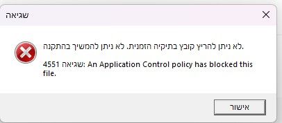

  • באג | שגיאה בפתיחת התוכנה
    0 הצבעות
    2 פוסטים
    19 צפיות
    קוד השגיאה 0xc0e90002 הוא שגיאת Code Integrity של Windows — המערכת מסרבת לטעון קובץ DLL לא חתום. זו לא תקלה באוצריא, לא קובץ פגום ולא אנטי-וירוס שמחק משהו. מי החוסם בדרך כלל: Smart App Control (ברירת מחדל בהתקנות נקיות של Windows 11), S Mode, או מדיניות WDAC במחשב מנוהל. זה גם מסביר את שני הדברים המוזרים בדיווח שלך: "קרה, ואז הסתדר מעצמו, וכעת חזר" — Smart App Control מתבסס על מוניטין ענן של הקובץ, והוא גם מחליף מצב מ-Evaluation ל-On בלי שתעשה כלום. לכן החסימה מתנדנדת. "אותה שגיאה גם בתוכנת העדכונים אופליין" — שתי התוכנות מופצות ללא חתימה דיגיטלית, אז שתיהן נופלות באותה מדיניות. חשוב: שם הקובץ בהודעה (super_native_extensions_plugin.dll) מקרי. otzaria.exe עצמו צבר מוניטין, DLL של פלאגין קטן לא — ולכן אם תחליף גרסה, החסימה פשוט תקפוץ לקובץ אחר. אין טעם לחפש את הקובץ הזה, להוריד אותו מאתר כלשהו (לא לעשות זאת בשום אופן) או להחליף סוג התקנה — התקנה רגילה, Full ונייד ייתנו את אותה תוצאה. מה כן לעשות: בדוק ב-אבטחת Windows ← בקרת אפליקציות ודפדפן ← Smart App Control מה המצב שלו. אם הוא On/Evaluation — זה האשם. בדוק אם המחשב ב-S Mode (הגדרות ← מערכת ← אודות / הפעלה). במחשב ארגוני או מנוהל — פנה למנהל המחשב עם צילום ההודעה ושם הקובץ. עקיפה ללא כיבוי הגנות: הגרסה בחנות Microsoft חתומה על ידי Microsoft ולכן עוברת גם ב-Smart App Control וגם ב-S Mode. שים לב שהיא עשויה לפגר אחרי הגרסה שב-GitHub — בדוק איזו גרסה מוצגת שם. ⚠️ אם תשקול לכבות את Smart App Control — זו פעולה חד-כיוונית. החזרתו למצב פעיל דורשת התקנה נקייה של Windows. עוד נקודה שתחסוך לך זמן: החסימה קורית ב-loader של Windows עוד לפני שקוד התוכנה רץ, ולכן לא יהיה שום דבר בקובץ השגיאות — אין מה לחפש שם. התקלה מתועדת בוויקי: פתרון תקלות, ויש issue סגור בנושא — #1176 (הוחלט שלא לרכוש תעודת חתימה, מטעמי עלות שנתית מתמשכת בפרויקט ללא מטרות רווח). אם תבדוק את מצב Smart App Control ותעדכן כאן מה הוא מראה ומה גרסת Windows שלך — אפשר לצמצם מכאן.

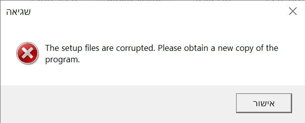

  • באג | בעיה בהורדה
    0 הצבעות
    6 פוסטים
    47 צפיות
    עשיתי כעצתכם, והבעיה נפתרה. יישר כח, וחודש טוב !
  • 0 הצבעות
    4 פוסטים
    40 צפיות
    @יום-הדין אם יש לך את אוצריא בגירסה הישנה אתה יכול להוריד את העדכון הלא מקוון יהיה לך יותר קל אם אין לך, אז הבוט אוצריא התכוון שכל פעם שמורידים אוצריא ולא מצליח נשאר קובץ הורדה התיקיית הורדות תמחוק אותה ותעשה את כל שאר הפקודות

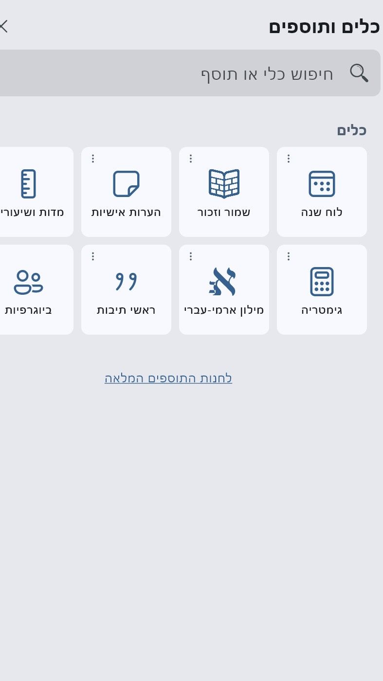

  • בירור | גלילה אוטומטית
    0 הצבעות
    2 פוסטים
    37 צפיות
    בקיצור: הצילום שצירפת הוא תוצאת חיפוש "גלילה" בהגדרות — זו הגדרת חלונית הניווט בין כותרות, והיא לא קשורה לגלילה אוטומטית. הגלילה האוטומטית באוצריא היא לחיצה על גלגל העכבר (מאז 0.9.97.1), ואין לה הגדרה — היא פעילה תמיד בכל אזור גליל: ספרים, ספרייה, תוצאות חיפוש, PDF והגדרות. איך זה עובד: לחיצה על הגלגל מעגנת סמן במקום הלחיצה. הרחקת העכבר מהעוגן קובעת את הכיוון והמהירות (ככל שמתרחקים — מהר יותר). שחרור במקום נועל את הגלילה והיא ממשיכה לבד; עצירה בלחיצה נוספת או ב-Esc. גרירה ושחרור במרחק מסיימים אותה מיד. אם זה לא עובד אצלך, הסיבה הנפוצה היא תוכנת העכבר (Logitech Options, לוח בקרה של היצרן וכד') שממפה את הכפתור האמצעי לפעולה אחרת — צריך להחזיר אותו ל"לחיצה אמצעית" רגילה. בלשוניות של תוספים ה-WebView מטפל בלחיצה האמצעית בעצמו, כך שההתנהגות שם עשויה להיות שונה. שתי הערות נלוות: אם הכוונה שלך לגלילה רציפה אוטומטית (סגנון טלפרומפטר, שהטקסט זוחל לבד בקצב קבוע) — תכונה כזו לא קיימת, והבקשה נדונה ונסגרה כמשהו שמתאים לתוסף ולא לליבה. אם דווקא חווית גלילה שבורחת מהר ללא שליטה — זו לרוב בדיוק הגלילה האוטומטית שננעלה בלחיצת גלגל בטעות. Esc עוצר אותה. אם אחרי הבדיקות עדיין לא מגיב, עדיף לשלוח דיווח מתוך התוכנה (כך מצורפים אוטומטית הגרסה, מערכת ההפעלה וקובץ השגיאות) ולא רק לתאר בפורום.
