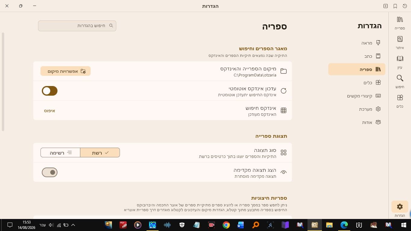

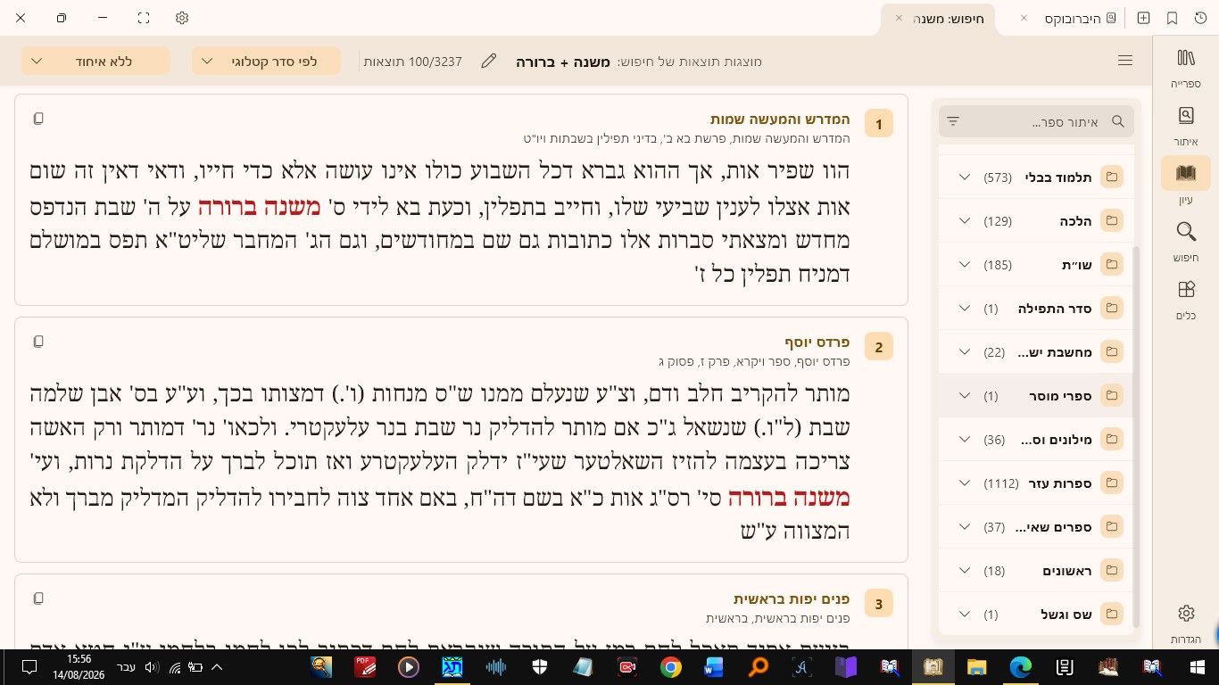

    @איש-שלו כתב בעדכון | בעיות בגרסאות הDB? רק כאן, ורק אם הגרסה שלכם מעודכנת!!!:
    אם אינם בספריה
    התכוונתי במדור 'ספרייה', העליון מצד ימין.
    אתה שואל איך זה אפשרי? - זה בדיוק השאלה שלי!
    אבל זה העובדה, שמוצג בדף זה רק ספרים של אוצה"ח והיברובוקס ולא של המאגר, ורק באיתור זה נפתח.
    עריכה: זה הסתדר!
    פשוט מחקתי את המסד הראשון, וחילצתי שוב בתיקייה חדשה מהזיפ, וכעת הכל מופיע:

    אתה צודק, זה כנראה של זית, אז מה אני צריך לעשות?
    להוריד את כל הספריה מחדש? עשיתי ראש קטן וחיפשתי באווריסינג, חוץ מזה לא היה עוד קובץ כזה.

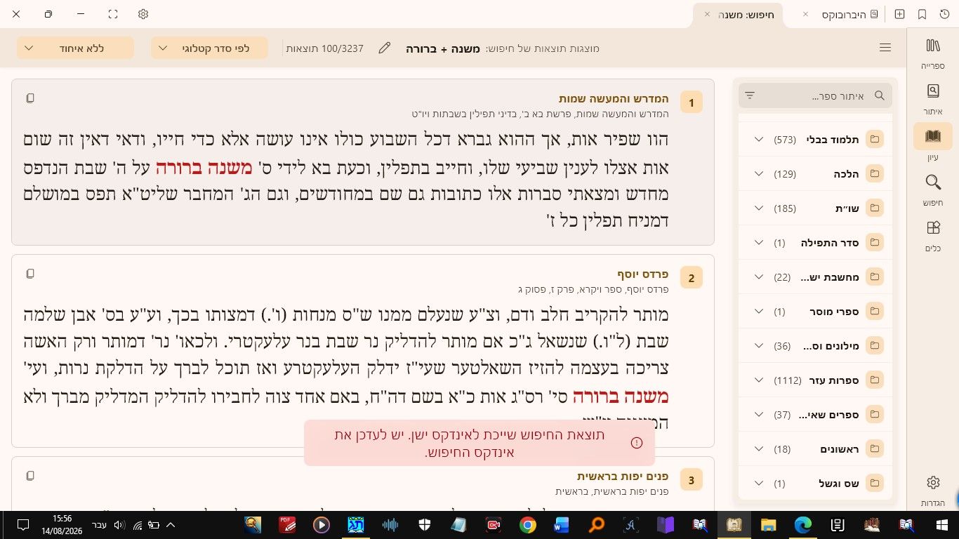

    @י.-פל. עדכנתי לגירסה החדשה 566 והוא שכח איפה נמצאת הספרייה,
    גם לאחר שניתבתי אותו ידנית למקום שנמצא הקובץ SEFORIM ["C:\Users%\AppData\Roaming\io.github.kdroidfilter.seforimapp\databases\seforim.db"]
    הוא הודיע שכאילו מצא, לסגור ולפתוח שוב, והתוצאה [נפתח במסך ריק]:
    בעיות - תוכנת אוצריא

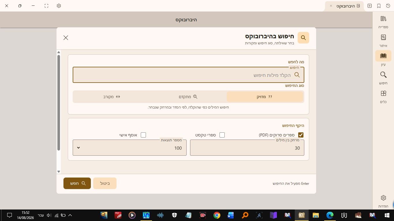

  • בקשה | פתיחת ספרים בתוכנה מדיסק היברובוקס משנת 2009
    ששמעוןש ששמעון
    יש לי דיסק של היברובוקס משנת 2009,
    אני מאמין שיש מי שיודע למה הכוונה, אין צורך לשאול איך משיגים את זה כי זה לא נמכר היום, אני העתקתי מחבר
    השאלה היא, האם יש אפשרות לפתוח ספרים מתוך התכנה, כמו שיש אפשרות לפתוח מקומית מאוצר החכמה.
    אני מאמין שיש איזה מאגר נתונים - אקסל, שיכול להיות מקושר איכשהו,
    אני רק לא יודע איך.
