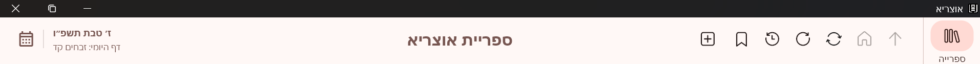

    הצעות לשיפור - תוכנת אוצריא עדכון גרסה חדשה בדיקות תוכנת אוצריא אינדקס
    בתצוגת סרגלים קומפקטיים צריך להעלות את המיקום של שם המחבר
    תוקן
    ראיתי את זה מזמן.... ותכננתי כבר לתקן...
    כשאני בודק שינויי UI (דיבאג) הוא מציג לי איפה יש כאלו שגיאות.
    ולכן תמיד טוב להעיר ולדחוף, בפרט בכאלה דברים קטנים

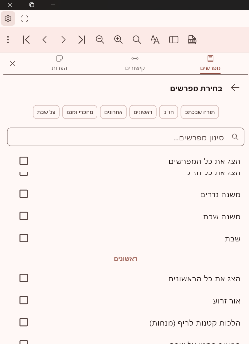

  • הצעת ייעול | שיפורים לאוצריא ותיקון באגים
    A asz
    בעיות - תוכנת אוצריא הצעה לפיתוח העתקה מפרשים סימני-פיסוק מסך-מגע
    @asz נמצא למטה בצד שמאל איפה שהמכוון של הרמקול ובהירות איפה שהבלוטוס וכו' תחפור שם קצת
    ואיך משתמשים בזה בשביל התוכנה? מה זה עוזר לי? 🤔
    A asz
    @פרנקפורט כתב:
    (ניתן גם להשתמש באופציה הכלולה במערכת הפעלה 'תאורת לילה')
    תפרט!
    מה הכוונה להשתמש בתאורת לילה?
    או שהתכוונת לגוון מסך שבעדכון ששוחרר השבוע ביום שלישי?! לרוב האברכים אין עדכוני ווינדוס.
    ויש לי כבר את כל הבסיס לזה שצריך בקוד
    רק יש לי בעיה אחת, איזה צבעים צריך להכניס?
    מה זה גוון חום? מה זה גוון פרגמנט/בז'? איזה עוד גוונים צריך?
    אני לא צריך את השמות אלא את קוד הHEX שלהם

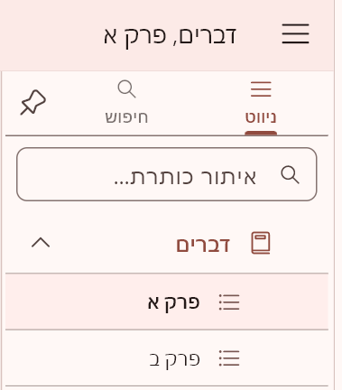

  • בקשה | גרסה 0.9.95 - בעיות עיצוביות בלבד!
    A asz
    בעיות - תוכנת אוצריא עיצוב גרסה חדשה
    @arieldaniely כתב:
    בחלונית ההדפסה, יש פאנל בשם "תצוגה מקדימה", יש בו שני בעיות:
    יש שם דברים לא קשורים - מפרשים הערות וכו'.
    לעניות דעתי זה לא אמור להיות כחלק מהגדרות ההדפסה, שיהיה אייקון של התצוגה מקדימה בצד שיפעיל או יסתיר אותה (כמו במסך ספריה), למה זה הגדרה כמו שאר הגדרות ההדפסה?!
    תוקן
    תצוגה מקדימה עבר לסרגל העליון: לחצן ניווט ותפריט דפים למעבר מהיר
    מפרשים והערות עברו ל'טווח הדפסה' (שם קובעים מה להדפיס מהספר ויש אפשרות להוסיף מפרשים והערות)
