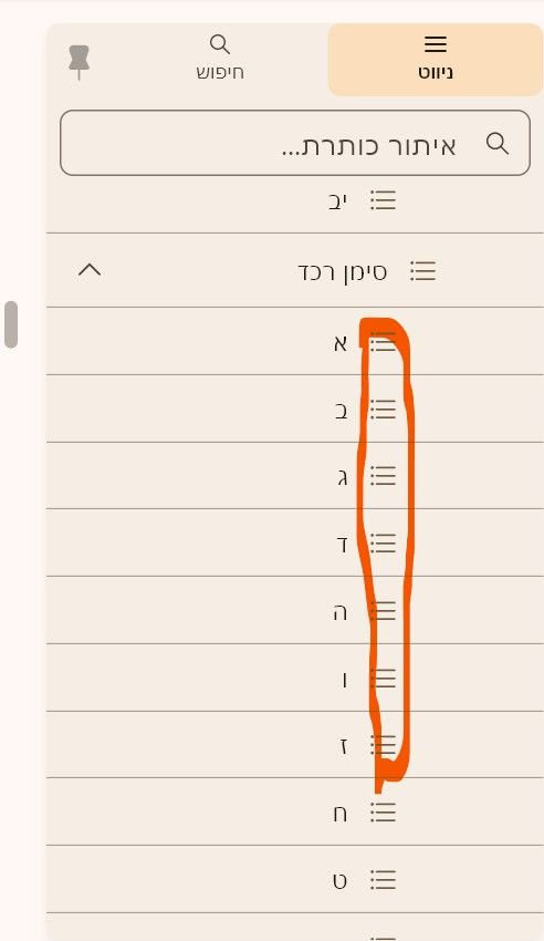

האם יש לך דבר כזה ? אם יש יש לך גרסת DB
[image: 1770275302359-45081820-00a9-42cc-a25c-23b138b119cb-image.png]
