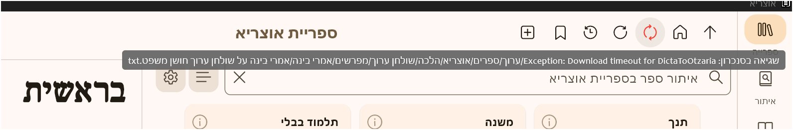

  3. בעיה | שגיאת סיכרון אמרי בינה

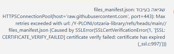

      @צדיק-וטוב-לו כתב בבעיה | שגיאת סיכרון אמרי בינה:
      כמובן, התקנתי אתמול שוב את התעודה החדשה ביותר.
      בדוק שוב שזה העדכני - נטפרי הוציאו תעודה חדשה לפני כמה ימים. שים לב!
      @יאיר-דניאל כתב בבעיה | שגיאת סיכרון אמרי בינה:
      אני התקנתי את התעודה החדשה ועדיין יש לי חסימה.
      מה ניתן לעשות?
        כן - העדכני ביותר.
        בכל אופן פניתי לנטפרי - בא נחכה לראות האם יעלו על הבעיה.

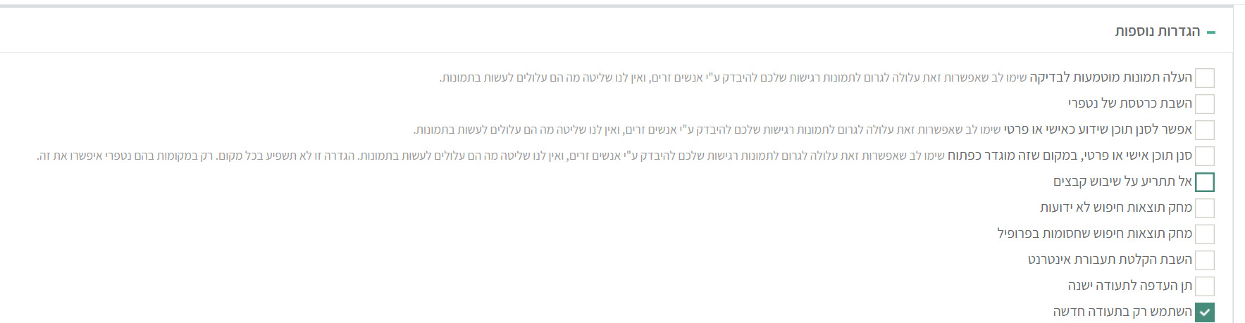

            נטפרי עלו על הפתרון
            להכנס להגדרות אישיות>הגדרות נוספות>לסמן V על שימוש רק בתעודה החדשה.

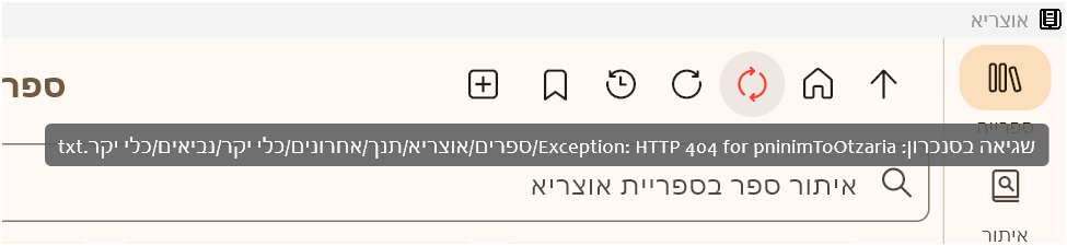

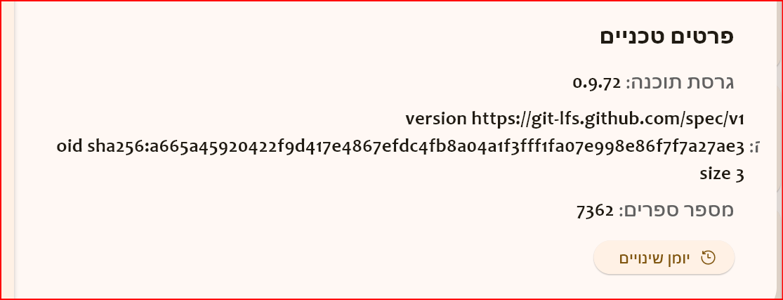

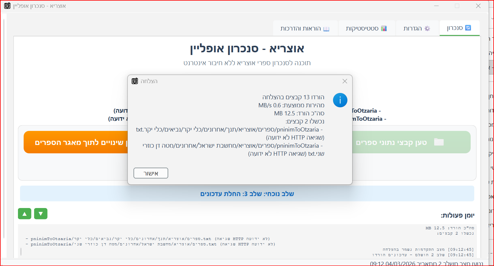

                    @זאב-לבן כתב בבעיה | שגיאת סיכרון אמרי בינה:
                    כבר אין את השגיאה של התעודת אבטחה
                    אבל נתקע ל בכלי יקר.

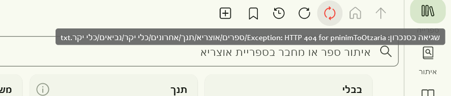

                    גם לי,
                    ניסתי דרך התוכנה אופליין וזה כתב כך
                    כעת בגירסת הספריא זה כותב כך
                    ואילו בתוכנה הוא משוכנע שהוא מעודכן85978561-58d0-4c14-b296-3256c4a5e614-image.png
                    עריכה:
                    בסופו של דבר עשיתי על ידי הכלי הזה https://otzaria.org/forum/post/1338 ניקוי לקובץ מינסופט (בכלי שם -תיקון ספרייה),
                    וכעת מה לעשות כדבר המלך?

                      השם של הקובץ השתנה ל"כלי יקר על נביאים", אין לי מושג איך עובד הדבר הזה.

                          @חד-בדרא אני כעת מחקתי את התקיה
                          אוצריא\אוצריא\תנך\אחרונים\כלי יקר\נביאים
                          ועזר.
                          יצוין שאינני משתמש ב DB

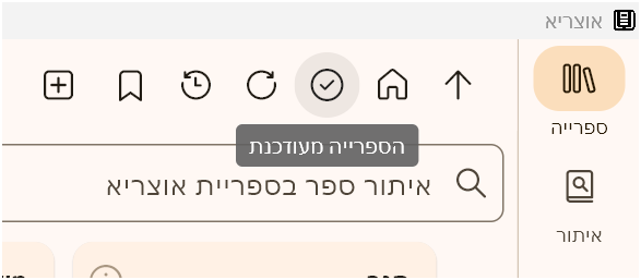

                            @הבל-הבלים @אהרן @זאב-לבן @חד-בדרא
                            תנסו לסנכרן עכשיו שוב.
                            היתה בעי' מסויימת בריפו, עכשיו היא סודרה.
