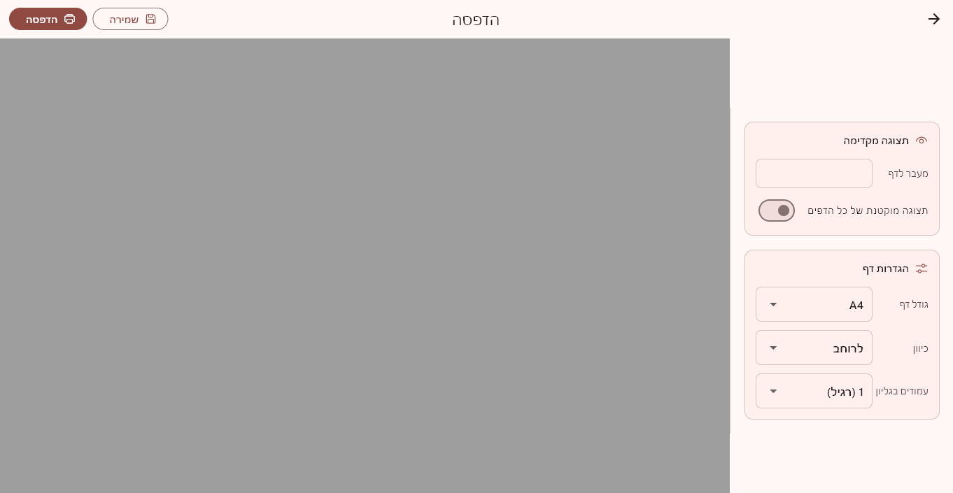

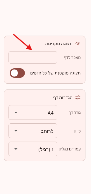

      א. בעת הדפסה - לא עובד הכפתור מעבר לדף
      ב. אין תצוגה בהדפסה

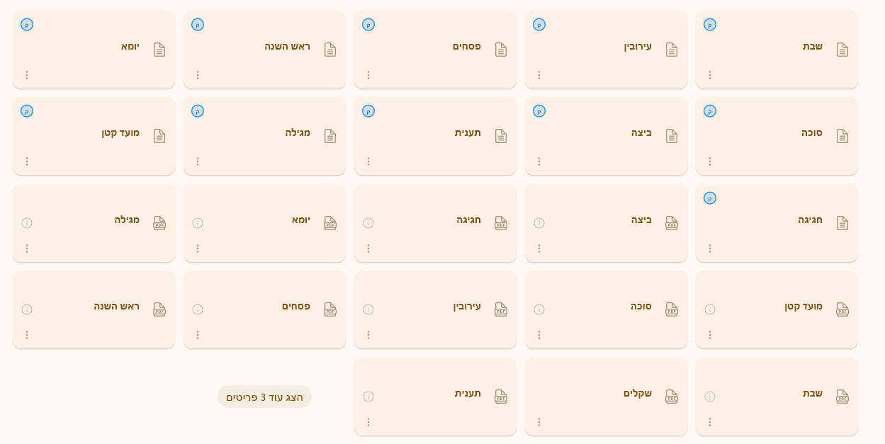

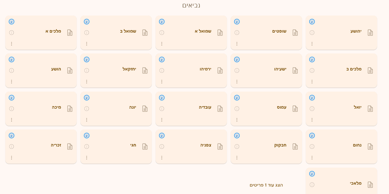

      ג. מה הכלל של מספר הספרים הפתוחים - בתמונה הראשונה זה 21, ובתמונה השניה - 23.
      (לענ"ד הייתי מקטין את לאזור ה-15)

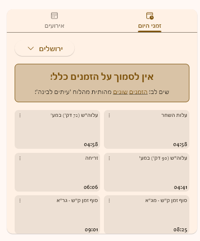

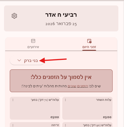

      ד. בזמני היום - משום מה הקטינו את הכתב - זה ממש קטן.

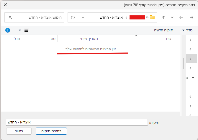

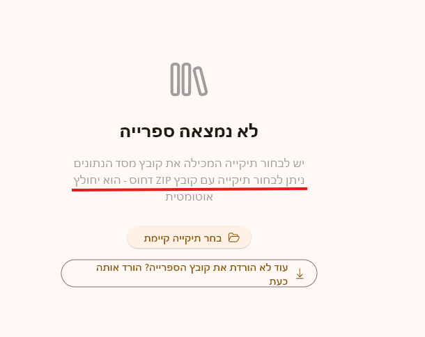

      ה. האפשרות של חילוץ ע"י התוכנה מקובץ הזיפ - לא עובדת - זה לא מציג את קבצי הזיפ

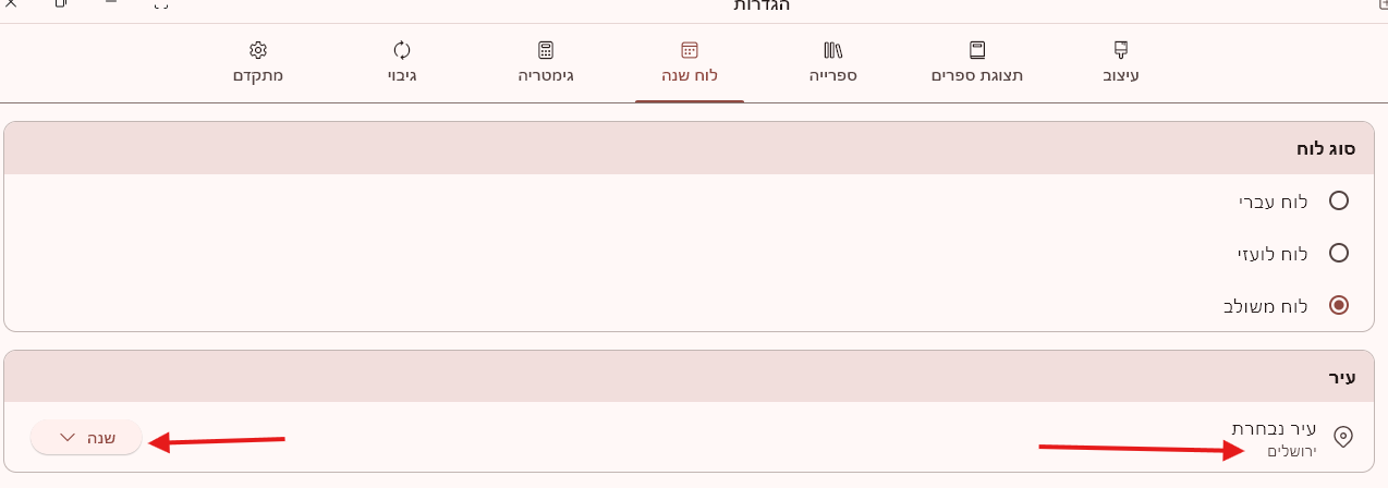

      ו. אין סנכרון בין בחירת הלוח שנה בחלון הגדרות לוח שנה - לבין הגדרות לוח שנה בחלונית הגדרות, גם לאחר בחירת עיר בלוח השנה בכלים - לא מתעדכן העיר הנבחרת בהגדרות - וגם שינוי שם לא עושה כלום. הכפתור שם לא באמת משנה את העיר.

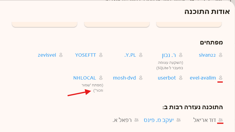

      ז. בעיה ישנה - מהמעבר לDB. אין אפשרות לעבור לאודות התוכנה - התיקייה של זה לא קיימת בDB.

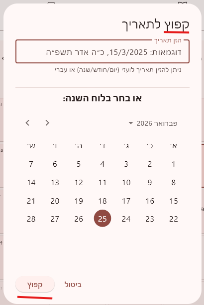

      ח. לדעתי צריך לשנות את הנוסח לעבור אל...

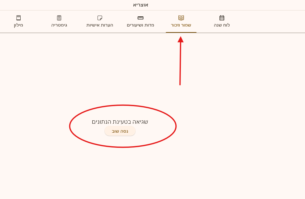

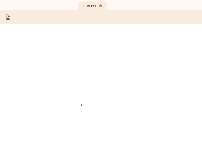

      ט. בשמור וזכור - לאחר בחירה של מסכת וסימון כל הדפים - זה נתקע - ולא עוזר לחיצה על נסה שוב.

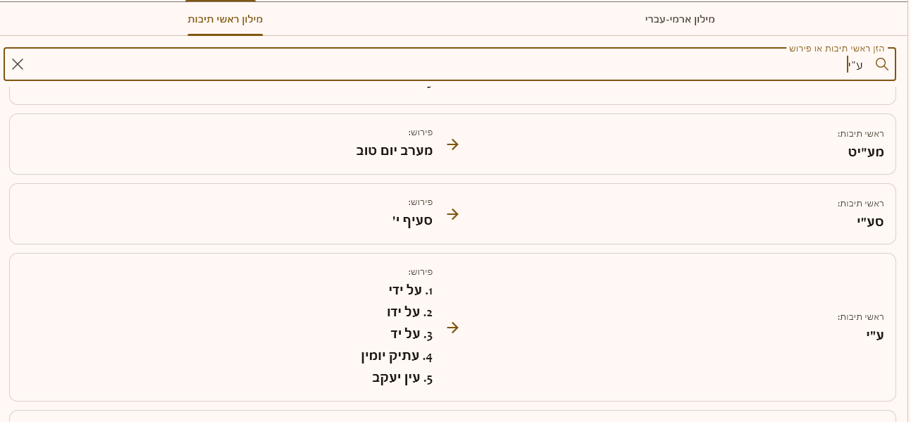

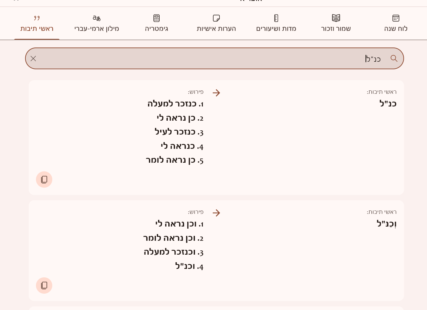

      יא. במילון ראשי תיבות - צריך להגדיר שהמילה - כפי שהיא הוקלדה - תהיה התוצאה הראשונה - אצלי זה היה התוצאה ה30!

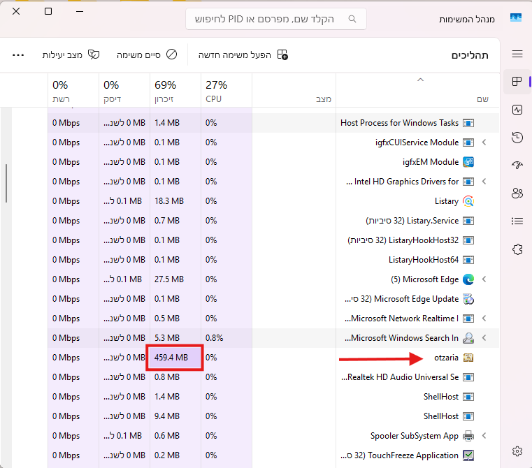

      יג. התוכנה ממשיכה לרוץ ברקע אחרי סגירה, ולכן א"א לפתו אותה שוב, והיא גם לוקח הרבה ראם ברקע.

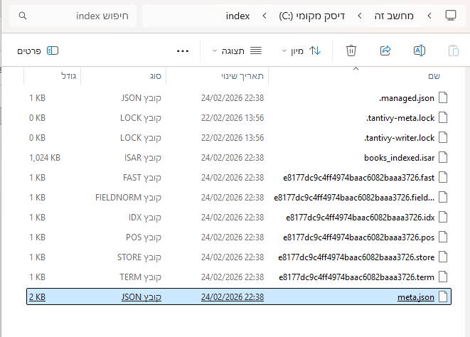

      יד. האינדקס מתחיל ולא ממשיך - והא נוצר בכלל בכונן C, ולא בתוך תיקיית אוצריא.

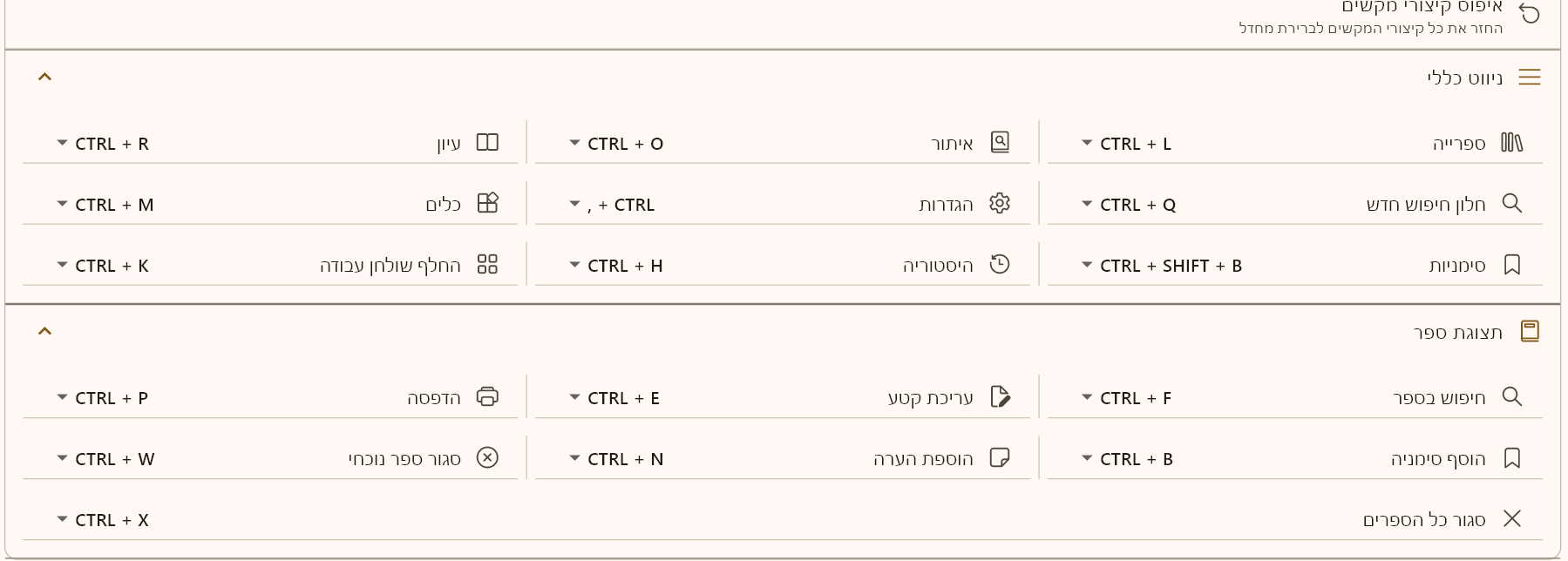

          @הבל-הבלים אני התקנתי את הגירסא האחרונה שלך מהדורה 158 וזה נחמד מאוד רק יש בעיה שבכניסה לתוכנה הוא לא נטען כמו שצריך ואם לוחצים על משהו הספריה קורסת
          הדבר היחיד שעוזר זה ללחוץ קונטרול X ואז הוא מגיע למסך הראשי של הספריה ואז היא עולה
          דנדיד תגובה 1 תגובה אחרונה
            @u88 כתב בבירור | כמה הערות בנוגע לתת גירסא 556 - האחרונה:
            תגיד זה קורה תמיד או רק כשיש לך כרטיסיות חיפוש פתוחת?
            אגב... מה זה קונטרול X? כלומר איזה קיצור זה?

              @דנדי כתב בבירור | כמה הערות בנוגע לתת גירסא 556 - האחרונה:
              כשיש כרטיסית ספר פתוחה
              • דנדיד
                זה לא הברירת מחדל
                בעיקרון זה קונטרול שיפט W

                  @דנדי אצלי זה היה ברירת המחדל...
                              וואו, הצלחתי!!!!!!!!
                              כן, זה היה מייאש
                              • A asz
                                @יאיר-דניאל כתב בבירור | כמה הערות בנוגע לתת גירסא 556 - האחרונה:
                                כן, זה היה מייאש
                                  בוצע

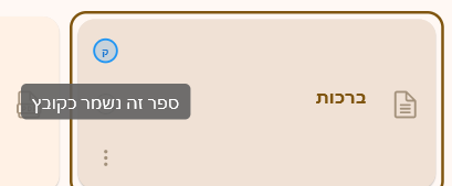

                                    טופל
                                    0ae70ca5-0c8a-43f1-b59c-e3111c3e8c10-image.png ספויילר
