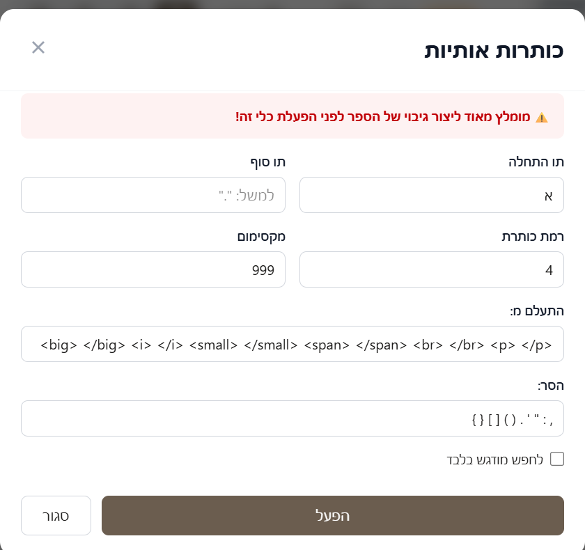

      כשאני מפעיל את תכונת יצירת הכותרות (מאותיות), לא נוצרות לי כותרות כלל... למה?
      ניסיתי לחפש מודגש - ובלעדיו. הוספתי להתעלמות את <b> </b>, הוא פשו לא מסכים ליצור לי כותרות...

                @י.-פל. תוריד את התו התחלה.
                תו התחלה, זה לדוגמה: ( דהיינו לפני האותיות שהוא מחפש ע"פ הגימטריה.

                  זה אכן לא עובד, תוכל לתקן את זה?
                    @הבל-הבלים אנסה, רק אני לא מבין את הבעיה
                      הוא אמור לסמן את ה"א" שבתחילת השורה השלישית, ככותרת מס' 4.
                        @הבל-הבלים זה הבנתי, אבל לא הבנתי למה זה לא עובד, הקוד נראה תקין. שאר הדברים עובדים?
                          הוא טוען שכן, אני לא ניסיתי.
                            @הבל-הבלים תוקן, בעדכון הבא בעז"ה

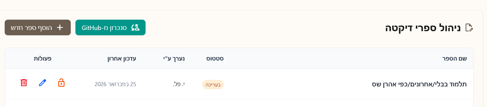

                                    הוספת ספרי דיקטה אל "העמודים שלי" - כעת אין דרך לחזור לספר.
                                      בפאנל הניהול, שכל ספר יהיה קישור, למעבר אליו + מיון לפי סטטוסים (אפשר בתוך "סטטוס" הקיים: להפוך אותו לרשימה נפתחת). + מיון לפי תאריך עדכן אחרון (כנ"ל).
