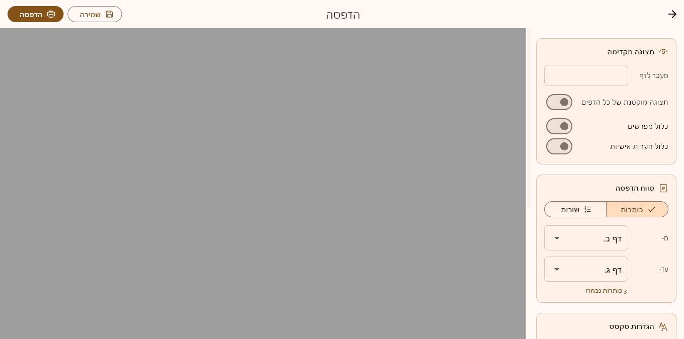

      ראשית תודה רבה על ההשקעה והניסיון שוב ושוב לשפר את התוכנה.
      מספר תקלות:
      א. בהדפסה מופיע בצורת הדף מסך אפור.

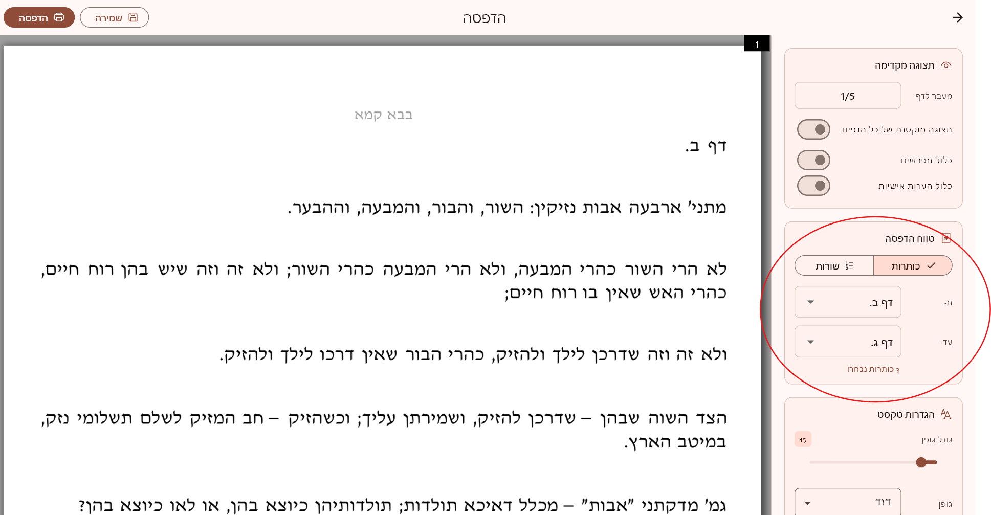

      ב. כמו כן נעלמה האפשרות של כהדפסה לפי כותרות.
        לא מצאתי דיווח ספציפי על מסך אפור בעת הדפסה מ"צורת הדף" בגרסה 542 של אוצריא בפורומים או בגיטהאב. קיימים דיווחים כלליים על מסכים אפורים בתוכנה במצבים שונים, וכן על בעיות הדפסה כלליות מקבצי PDF או בעיות כלליות עם דרייברים של מדפסות ורכיבי תוכנה הקשורים להדפסה. ייתכן שהבעיה קשורה לרכיב רינדור ה-PDF או האינטראקציה שלו עם מערכת ההפעלה שלך.
        לא מצאתי דיווח ספציפי על היעלמות האפשרות "הדפסה לפי כותרות" בתוכנת אוצריא בגרסה 542.
          אצלי לא קיים
          @א.ד כתב בבאג | תקלות בתת גרסא 542:
          תפרט יותר מה היה פעם

              א.ד
              אני מתכוון לגרסא 0974 של D8בתת גרסא 542 (למעשה האחרונה שמופיעה כרגע)
              א. בעיקרון הבעיה של מסך אפור בהדפסה מה שבדקתי לאח"כ שזה בכל המקומות של הדפסה (תצוגה רגילה, לוח שנה)
              ב. לפני כמה גרסאות הייתה אפשרות של הדפס מכותרת עד כותרת

                D9D
                D9D
                @פלמנמוני הכוונה לזה
                  אצלי לא קיים

                  @פלמנמוני כתב בבאג | תקלות בתת גרסא 542:
                  אצלי לא קיים
                  ואצלי כן...
                  אגב כמדומני שנתקלתי עוד לפני המעבר לDB
                  אחרי השדרוגים בממשק ההדפסה
                  https://github.com/Sivan22/otzaria/issues/930
                  עכשיו זה רק החמיר...
                  יתכן מאוד ואיפוס הגדרות שקשורים להדפסה יפתור את הבעייה
