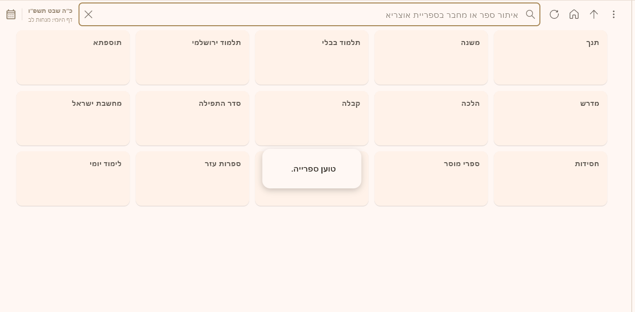

    אז ככה.
    א. אצלי בכ"א האיטיות שבה התוכנה נפתחת יכולה להוצאי בנ"א מהדעת - בשום שלב ובשום גירסא לא ארך לי באזור דקה על שהתוכנה מועילה בטובה לגמור לעלות.
    (אגב, בשונה מהגירסאות הקודמות - בגי' האלו אין אפשרות ללחוץ על שום כפתור במהלך "טעינת הספרייה" - מה שבעבר היה ניתן לעבור להגדרות אודות וכו')
    ב. כמו"כ בעת שימוש בתוכנה - מעבר מעיון לספרייה וכדו' אורך מלא זמן!
    ג. כל לחיצה על כל מקום בתוכנה - תוכ"ד העלייה שלה/עדכון ספרייה/ מעבר מעיון לספרייה - מקריס את התוכנה. - לא קורה תמיד.
    ד. גודל הכתב לענ"ד נראה ממש לא טוב...

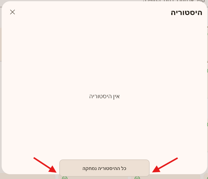

    ו. כמו בעבר - ספרים אישיים נוספים באופן אוטומטי לDB.
    ז. תיקון תצוגה קל. ההודעה קצת יוצאת מתוך המסגרת.

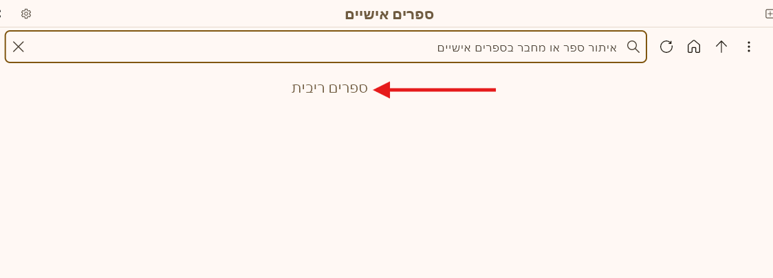

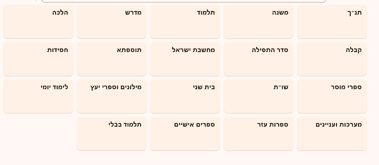

    יא. בעת מחיקת ספרים מ"ספרים אישיים" נשאר שם התיקייה בתוכנה.

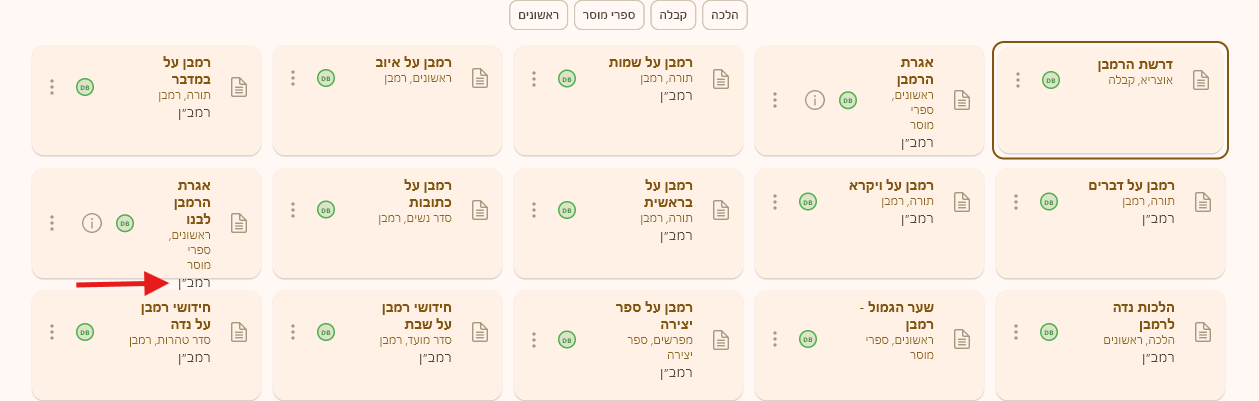

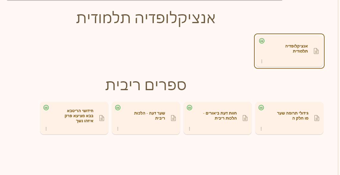

    יב. יש מקומות שהכיתוב בהם יוצא מהריבוע של הספר
    יג. צריך לעדכן את תמונת הרקע בעת טעינת הספרייה - לתמונה מספר 2

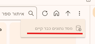

    יד. לחצן המידע - עדיין לא עובד
