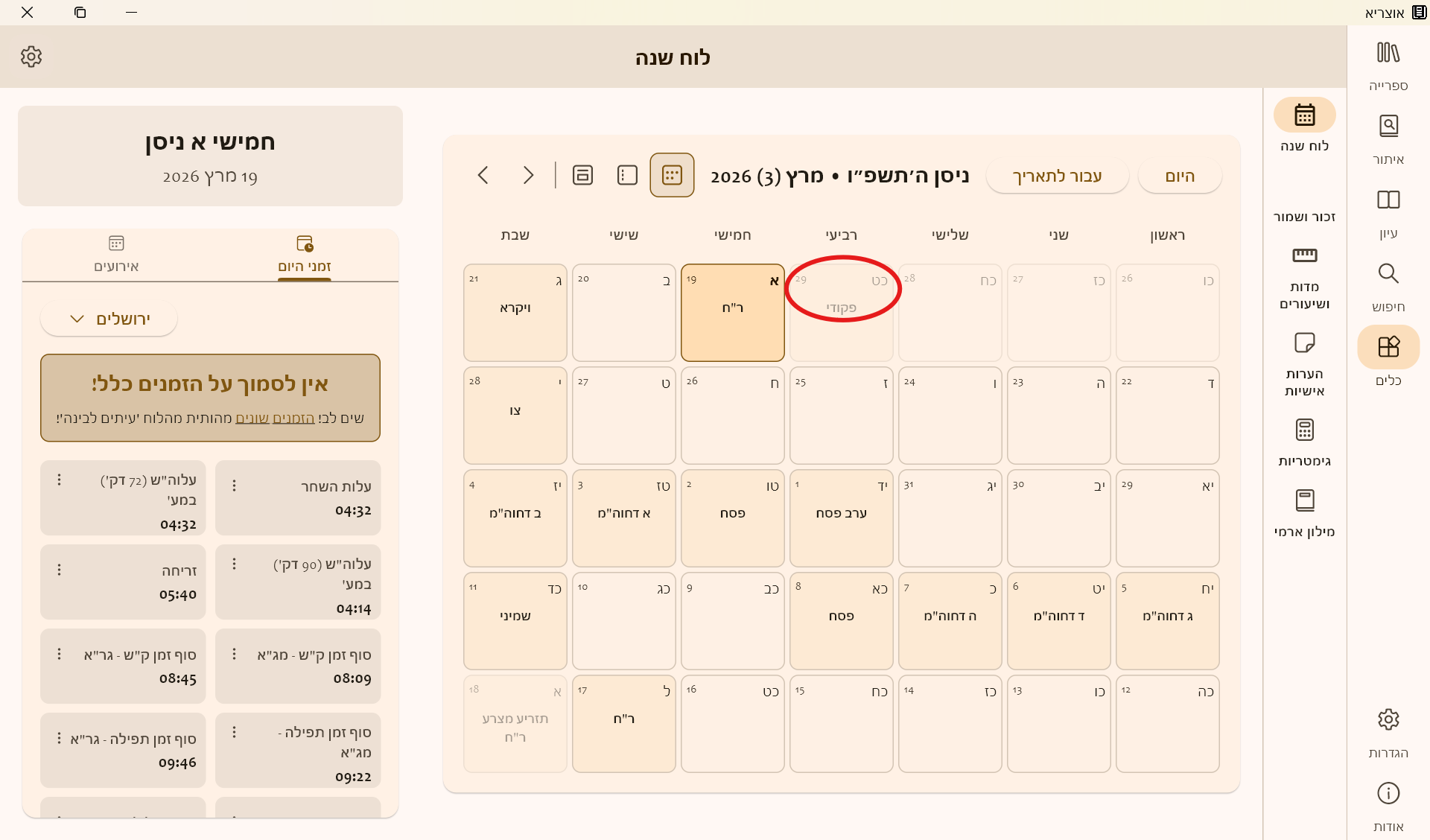

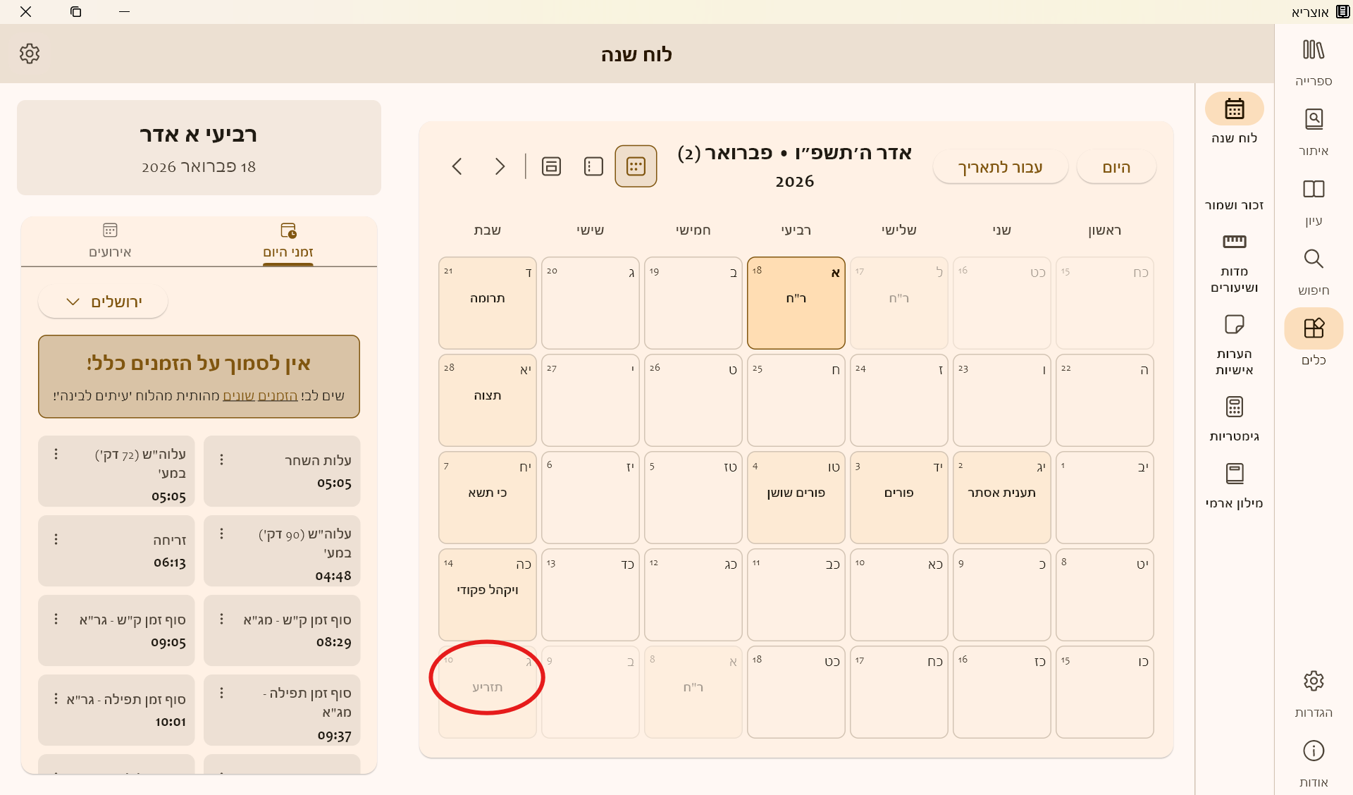

    • A
      כאשר נמצאים בחודשים אדר-ניסן, השבוע שחופף בניהם מוצג עבור התאריכים העבריים המקבילים עבור השנה שלפני/אחרי בהתאמה, ניתן לראות את זה הן ע"פ התאריכים הלועזיים בימים אלו, פרשות השבוע השגויות והן ע"י הוספת תזכורת בהם [כאשר עומדים על חודש אדר ומנסים לסמן תאריך בחודש ניסן ולהיפך.
      מצ"ב צילומי מסך מהבעיה.
      פתחתי לפני כחודש בעיה בגיטהאב https://github.com/Sivan22/otzaria/issues/938 אך לא הייתה תגובה

        @arieldaniely כתב בבאג | באג בלוח שנה בחודשי ניסן:
        אך לא הייתה תגובה
        הערתך נכונה ומועילה.
        אבל גיטהאב - זה לא פורום, ואין מה להגיב לך שם כל עוד הבעיה לא תוקנה.
        ואולי גם בפורום לא היה מה להגיב לך חוץ מהפוסט הזה 😉
        • A
          אמת, אבל אחרי חודש שאין תגובה וזה לא תוקן נראה שלא שמו לב לזה...
            שמתי לב, והקציתי את הבעיה למתכנתת צעירה שהביעה נכונות להצטרף לפרוייקט, בתור בעיה קלה, לתרגול.
            אבל היא נעלמה וחזרה, נעלמה וחזרה, והודיעה שתחזור שוב בסוף החודש הנוכחי.
            ונראה מה יהיו חלומותיו...
            אם לא יתוקן, אטפל בל"נ בעצמי.
            בעיות בגיטהאב מקבלות ממני התייחסות מיוחדת, אא"כ הן מוגדרות כ"בבירור", שזה בעצם אומר שאני לא מטפל כלעוד אין לי הבהרות...
            • A
              @י.-פל. תודה רבה.
              לפי הבנתי [בעיקר עקב העובדה שזה קופץ בחודש ניסן, מה שמעלה את החשד שניסן מוגדר כחודש הראשון מבחינת החישוב], המערכת מחפשת את החודש הזה ולא יודעת לעבור לשנה שאחרי [אני לא חושב שזה אמור להיות כ"כ מסובך, אולי תוכל להפנות אותי לקובץ הרלוונטי ואני ינסה לתקן בעזרת AI...]

                @arieldaniely
                את יכול לבקש מה AI שיפנה אותך לקובץ הרלונטי, הוא יעשה את זה מצוין.
                  זה הראשי:
                  lib\navigation\calendar_widget.dart
                  אבל כל מה שיש בשמו את המילה calendar קשור.
                  • A
                    אני רואה שב-DB החדש תוקן.
                    תודה רבה!
