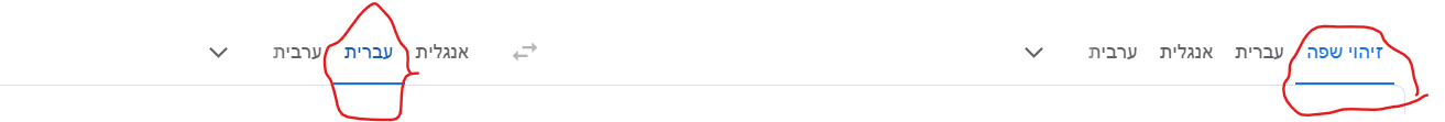

              הכוונה להעלות לגוגל תרגום, ולבחור ככה:
              ואז להוריד את התרגום

                                        שוב התרגום של גוגל עובד מעולה וכפי שהראו לעיל יש לפעול כך
                                        לעשות תרגום תמונה להדביק את התור לסמן זיהוי שפה ולתרגם לעברית וללחוץ העתקת טקסט
                                        בהצלחה
