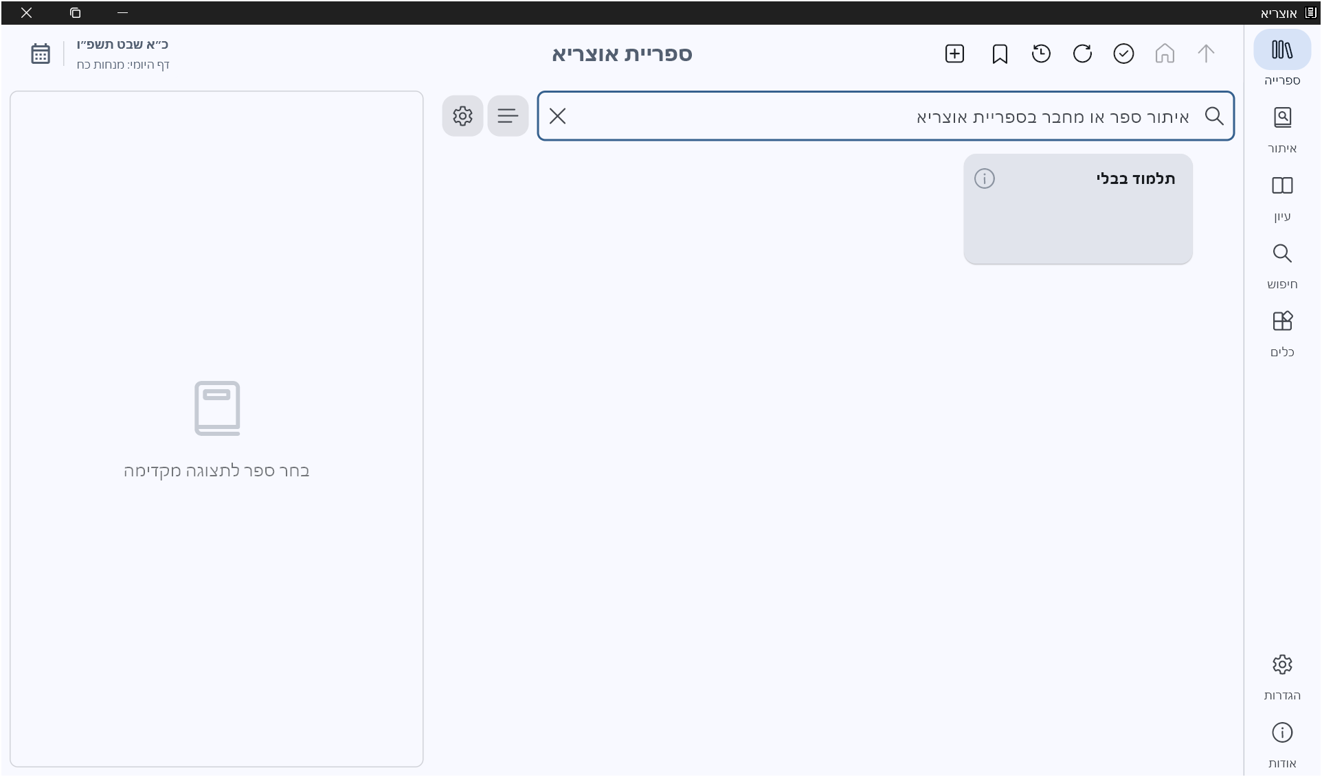

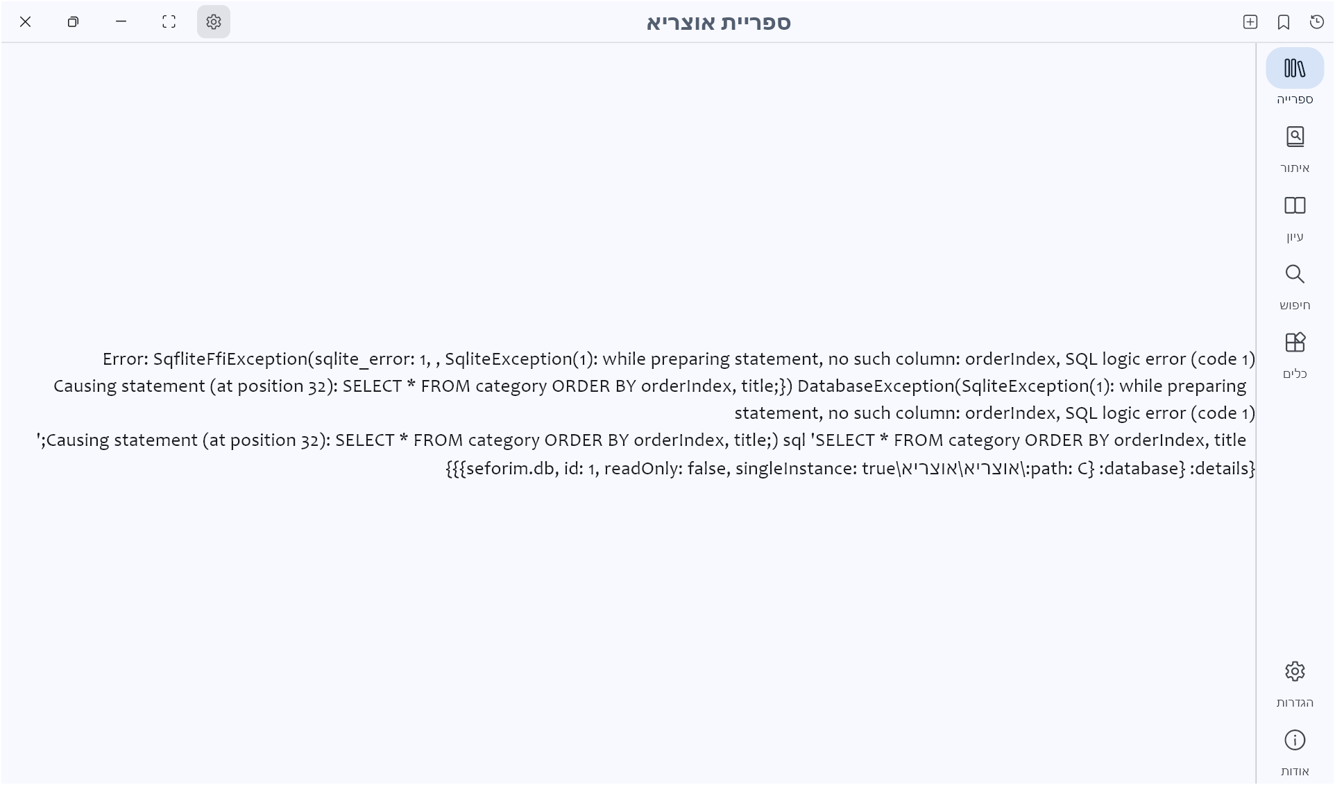

      כשאני נכנס ל"ספריה" אני מקבל את זה
      זה קרה אחרי התקנה של אחת הגרסאות האחרונות של @הבל-הבלים

        היא מבוססת DB?
          אלימיר
          @דוד-משה-1 כן.

            @אלימיר הורדת מהפורק שלי?
            בדקת מאיזה ענף? יכול להיות שזה דורש את ה DB החדש.
              @אלימיר תוריד גירסא אחרת מהמקור הרשמי. כאן: https://github.com/Otzaria/otzaria/releases
              הורדת גירסא שעדיין לא יצאה רשמית לציבור.

                  @אלימיר הורדת גרסה רגילה [לא db], אבל מסד הנתונים שלך כבר עבר המרה [ונמחק], או שתוריד גרסת DB [למשל זו: https://github.com/Otzaria/otzaria/releases/tag/0.9.74%2B511] או שתוריד מחדש את הספרייה.
                  נ.ב יכול להיות שלהוריד גרסת DB חדשה לא יעזור ותהיה צריך להוריד בכל מקרה ספרייה.
