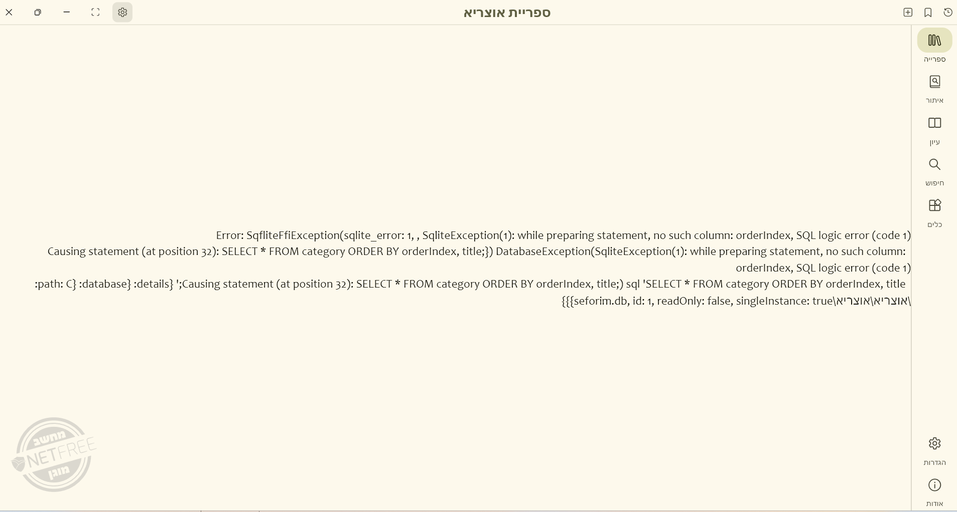

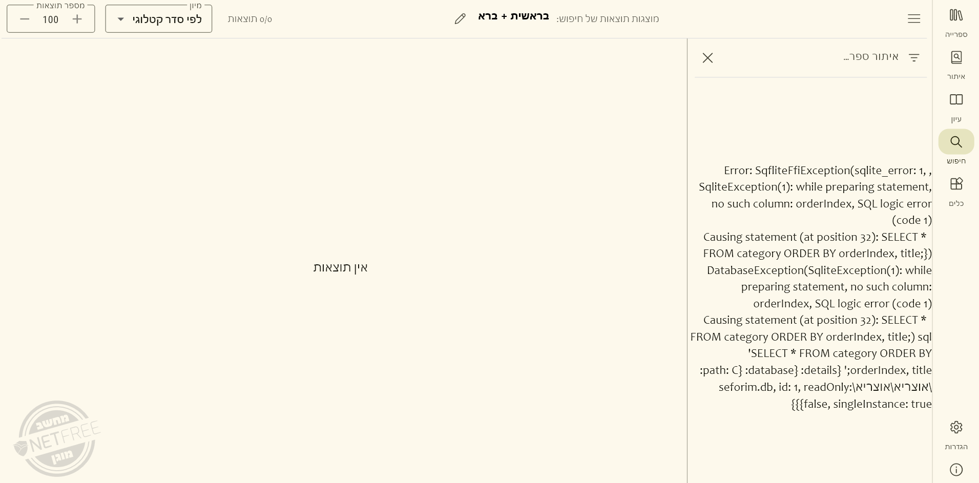

  3. בעיה | הגירסה החדשה [513] תקולה ומתקילה [חלילה] ?
באגגרסה חדשהעדכון
20 פוסטים 6 כותבים 659 צפיות 5 עוקבים
    • יהודי צעירי
      בהצלחה!
      אני יודע מה אני אומר
      @איש-שלו תתקין גירסה אחת קודם הכל יעבוד לך מצויין
      https://github.com/Otzaria/otzaria/releases/tag/0.9.74%2B511
      מ איש־שלו'א 3 תגובות תגובה אחרונה
      • יהודי צעירי יהודי צעיר
        בהצלחה!
        @יהודי-צעיר כתב בבעיה | הגירסה החדשה [513] תקולה ומתקילה [חלילה] ?:
        אם כך, מאה אחוז.

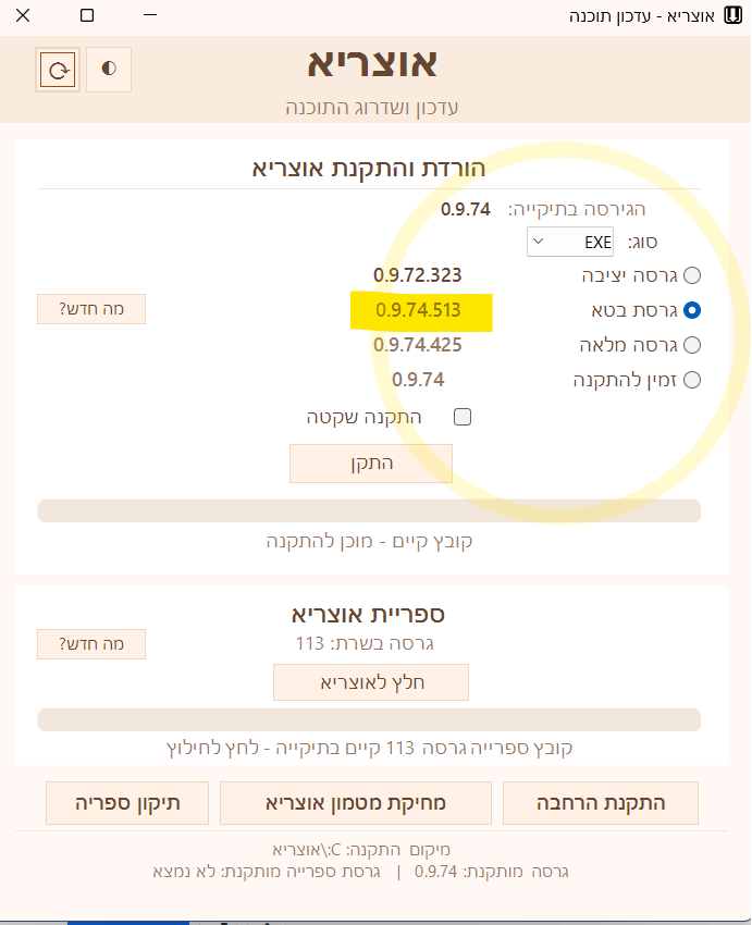

          תודה. הפעם אודה את ה'...
          ואבקש על להבא,
          הרב @י.-פל. נ"י -
          האם ישנה אפשרות שתהיה הבחנה ברורה בין גירסאות תומכות/ אינן תומכות DB ?
          [אולי שני ערוצים נפרדים? אולי אפילו סימון שונה בשם של קובץ ההתקנה?]

              @איש-שלו כתב בבעיה | הגירסה החדשה [513] תקולה ומתקילה [חלילה] ?:
              בגרסאות הDB כתובה אזהרה, כפי שכתבו כאן.
              • יהודי צעירי
                בכל אופן אנחנו מבקשים מאד
                מכל מי שמוסיף גרסאות לאוצריא
                @הבל-הבלים @יום-חדש-מתחיל
                אם אפשר, תעדכנו את המאגר שלכם לגרסת DB לפני שאתם מוסיפים שינויים ומוציאים גרסאות חדשות
                מקווה שזה שייך...
                וסליחה על החוצפה לבקש בקשות בכלל
                  זה בגלל ש @יום-חדש-מתחיל שלח PR לענף לא רלוונטי, וקיבלתי אותו.
                  יהודי צעירי איש־שלו'א 2 תגובות תגובה אחרונה
                    @י.-פל. כתב בבעיה | הגירסה החדשה [513] תקולה ומתקילה [חלילה] ?:
                    אהה, אז בבקשה תשלחו לענף הרלוונטי, אני מבין מה DB ומה לא אבל הציבור לא מבין....
                      לא התכוונו להאשים אף אחד חלילה חלילה וחס.
                      רק לבקש - מתוך ההודאה הגדולה והעצומה - שהטובה שתהיה עוד יותר שלמה
                      ולא נתבלבל בין מה שמתאים לנו ומה שלא....
                        האמת שעיקר הבקשה איננה מהר' @י.-פל. נ"י
                        אלא לסדר את העדכון האוטומטי המצויין שעל ידי otzariaupdater
                        שיהיו שם שני ערוצים מובחנים:
